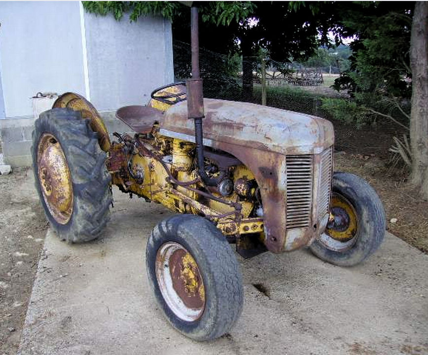

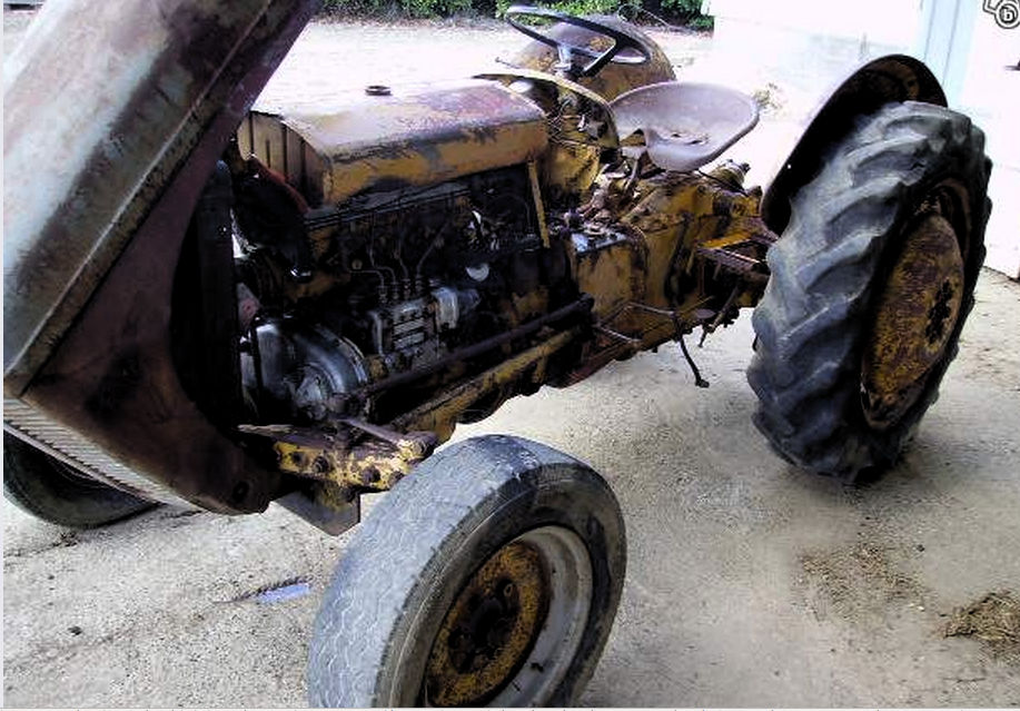

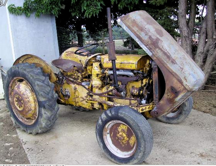

bonsoir a tous quelqu'un connait il ce model ff30 DJ?

Oui le Dj a existé. Mais il manque a celui ci la pièce la plus importante qui font le modèle!!!

Et le DJ n'était pas spécialement un industriel; celui là n'a d'industriel que la couleur jaune, même les ailes sont standard.......
FF30DJ issu sans doute de différents cépages de la communauté fergusonienne ?
Bref il y a un loup.

Bonsoir, il a bien les jantes ferguson TP à l avant, et le renvoi d'ange pour le compteur... le reste..... faudrait regarder les freins....

Je poste ici les images de ce tracteur pour que ce sujet reste intéressant même après la vente de l'engin :

C'est le descendant du TEP essence ou TET diesel mais tous les deux sans réducteur, avec roues renforcées à l'avant et freins conventionnels. Donc un TEF avec réducteur et jantes avant spéciales peint en jaune.
Pas de frein hydrauliques sur le DJ: A expansion interne du type autoserreur avec dispositif de centrage des mâchoires. Frein à tambour à chaque roue arrière, solidaire de la roue (par transmission mécanique).
