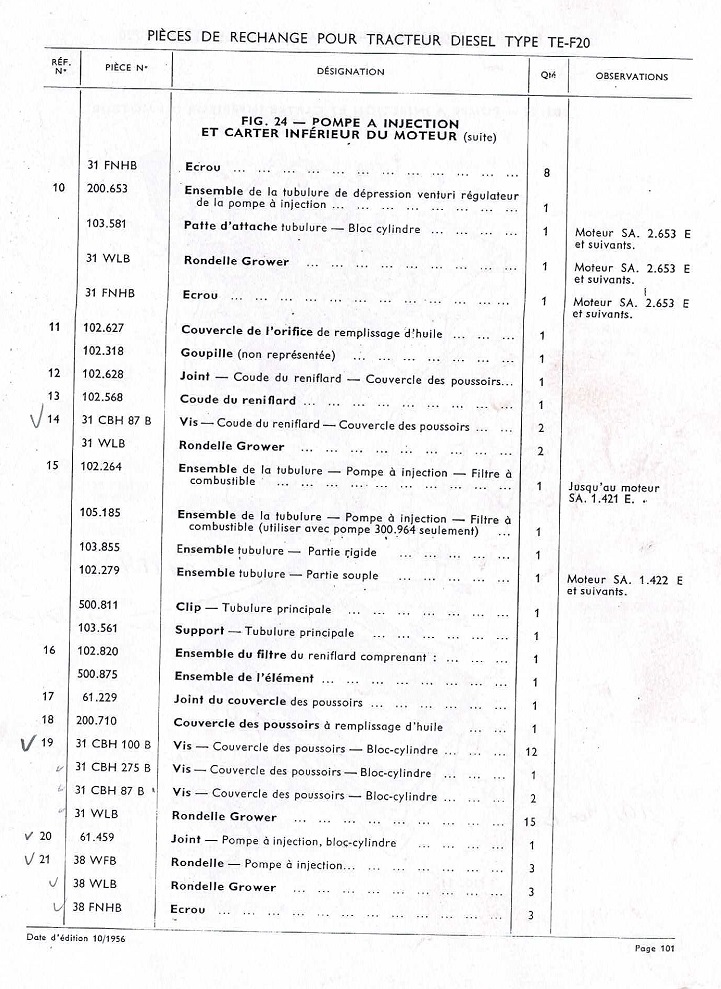

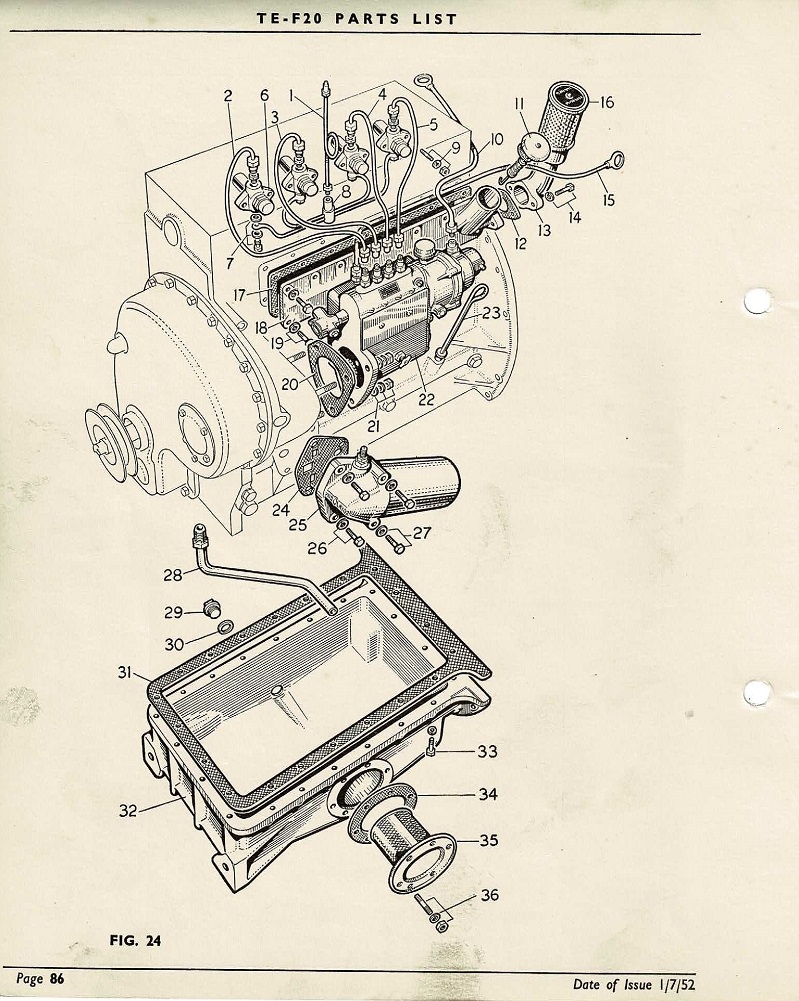

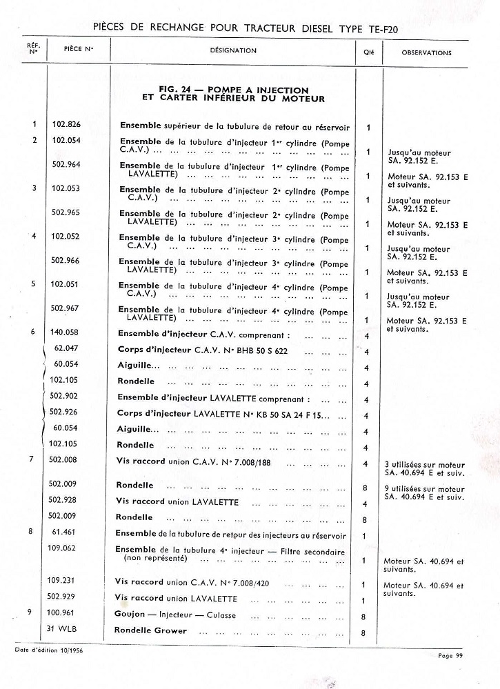

J'ai ceci, je ne sait pas si ça peut d'aider.
j'ai d'autres parties du parts list avec la filtration au cas où.
C'est la vis N°7 que tu cherche ?
Re: vis injecteur retour gasoil
Message par Sébastien61 » 10 Avr 2020, 14:29
c'est exactement ça même si c’est pas le même schéma
