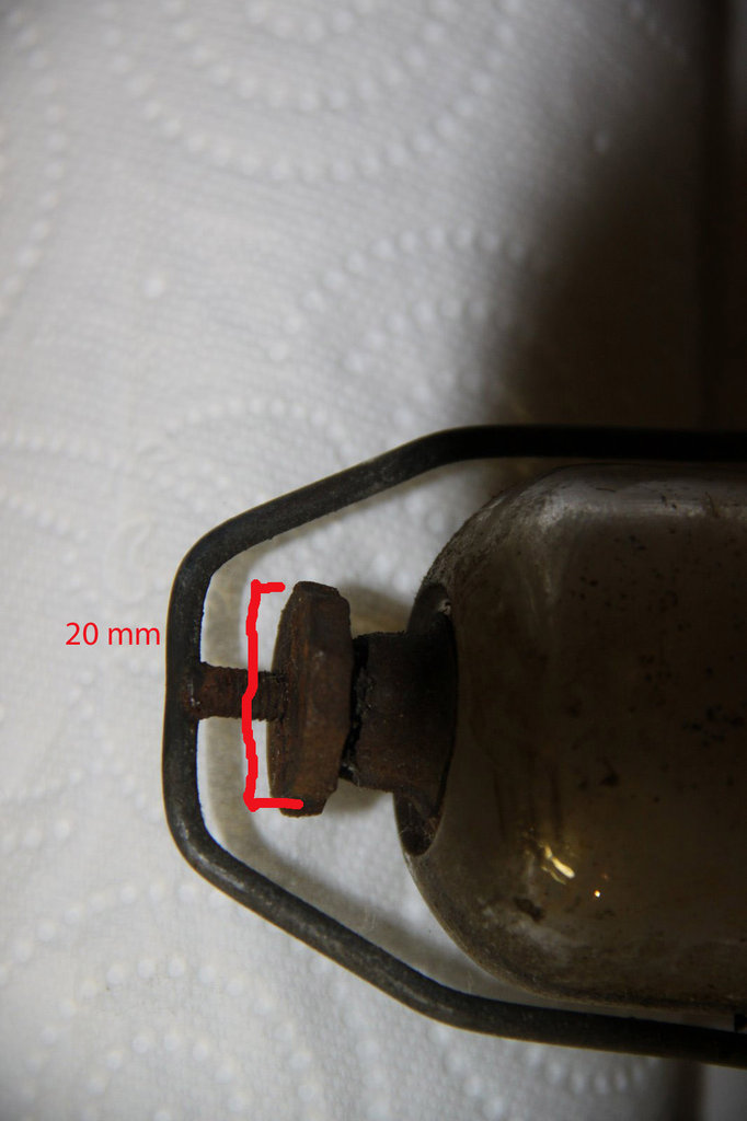

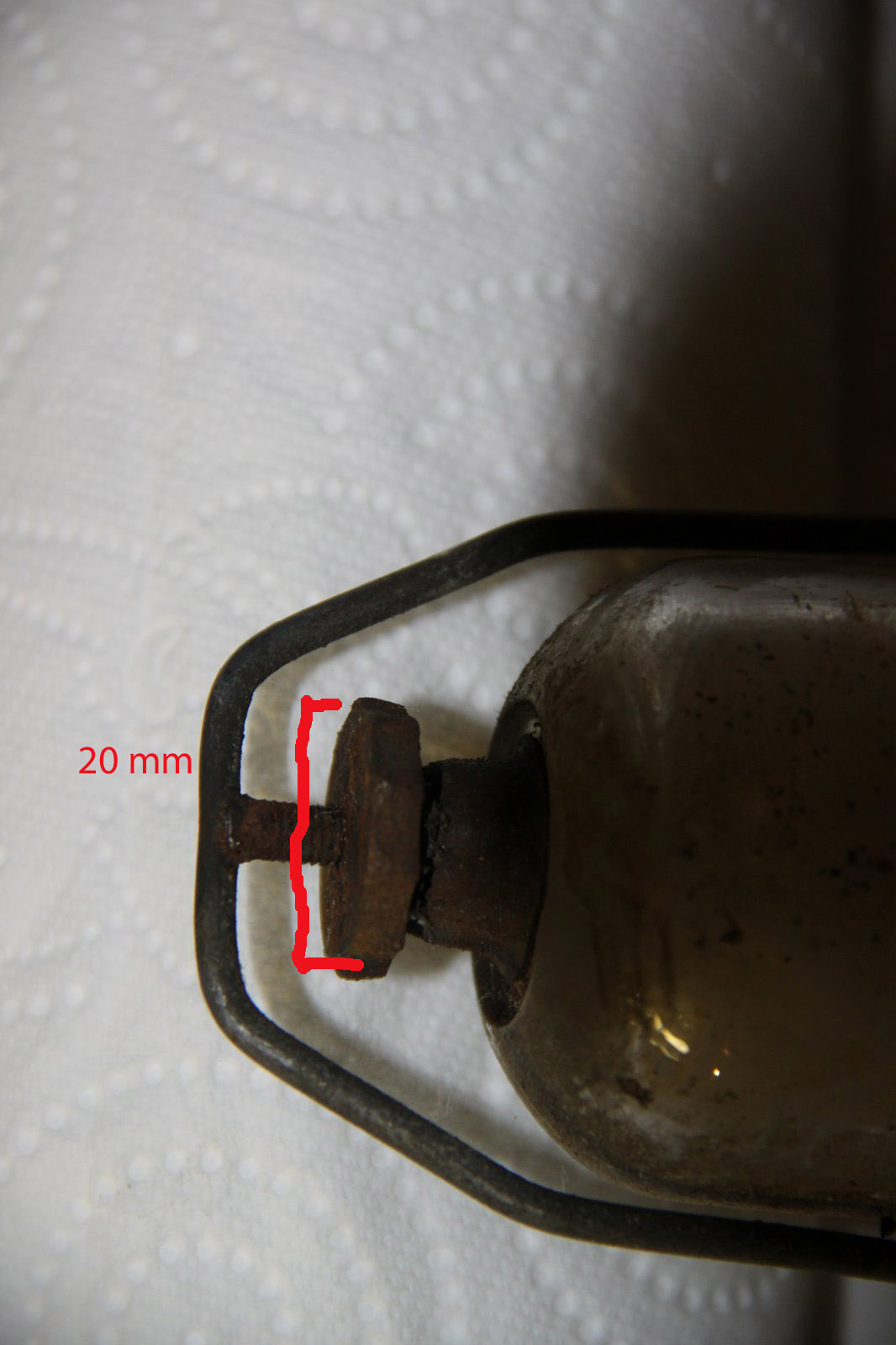

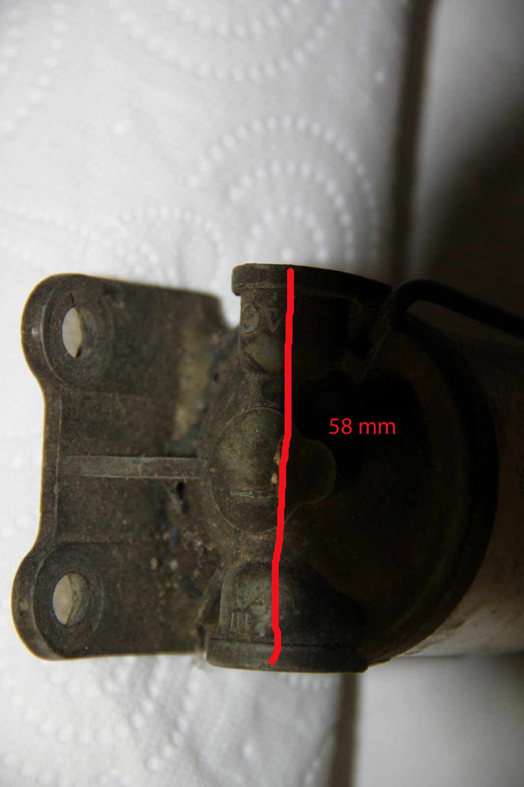

Boulon abîmé et vis foiré
Mis un arrêt de câble vélo et une molette, pour le serrage OK
Dès que j'ai le temps, je fait la molette robinet, actuellement le système papillon n'est pas pratique, vu tous les tours a faire pour ouvrir/fermer.

Merci seppi pour ta photo a venir. Labodatko, ouais, ça se rapproche déjà plus du mien, ça ressemble beaucoup plus que ceux déjà vu. Mais presque 55 € avec l'envoi !!
Bien sur, c'est de l'original, ok mais le vintage se paie cher. J'ai commencé a restaurer le mien. Je mets des photos
Vous remercie tous les 2 . Bonne soirée.

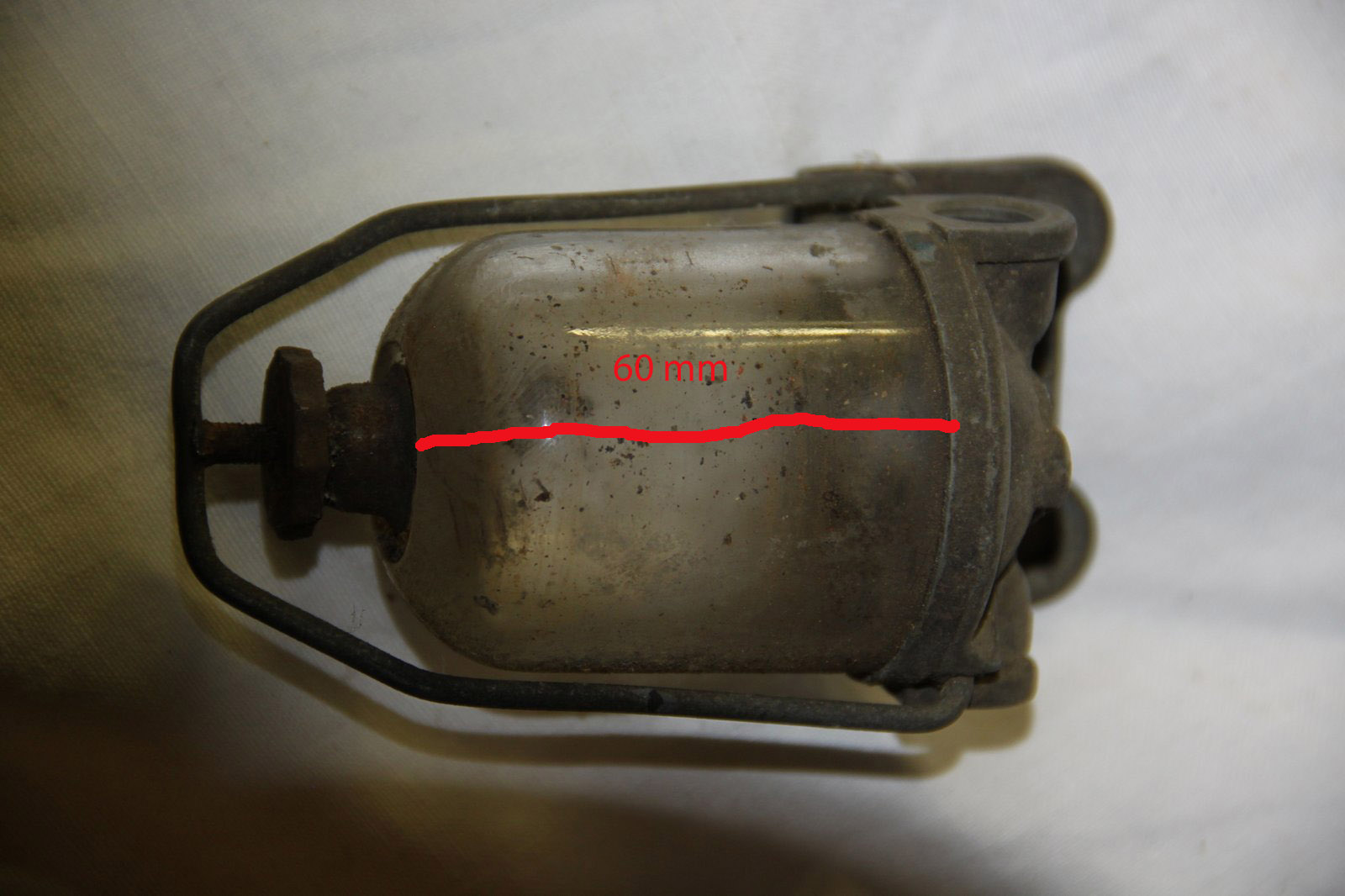

Comme promis j'ai photographié mon bol décanteur dans mon bric à brac.
Malheureusement ce n'est pas celui d'un TEA 20, bien qu'à mon avis ce soit un Ferguson soit un Ford.
La fixation est différente , le bol me semble de la même dimension, la vis de serrage fonctionne parfaitement.
Je n'ai pas vu de N°, mais sur le dessus il est marqué : d'un côté "NT" et de l'autre "AC"
Si quelqu'un peut me dire le tracteur sur lequel il était monté....
D'autre part il est à vendre, et je ne suis pas gourmand du tout.

Message par patou18 » 29 Nov 2017, 11:18
Bonjour seppi
Vu les photos de ton decanteur, hé non, ne vas pas sur mon tea, 2 branchements opposés, pas de robinet. Ce ne serait pas par hasard pour un diesel ? Dommage, car il est en état. Pour une idée de prix d'envoi, il faut compter env 7 a 8€ pour ce genre de volume et poids. Il entre facilement dans le plus petit colis poste.
Comme je t'ai montré sur les photos, j'ai commencé la renovation de mon decanteur, mis un nouveau système de serrage avec molette et vais egalement changer la molette robinet. Je profite du mauvais temps pour faire toutes ces petites remises en état. Dans le centre, c'est tristounet, pluie froid brouillard.
En tout cas, mercib seppi de ta proposition et ton aide, mais je pense que je vais pouvoir faire avec ce que j'ai déjà. Passe une bonne journée. A+

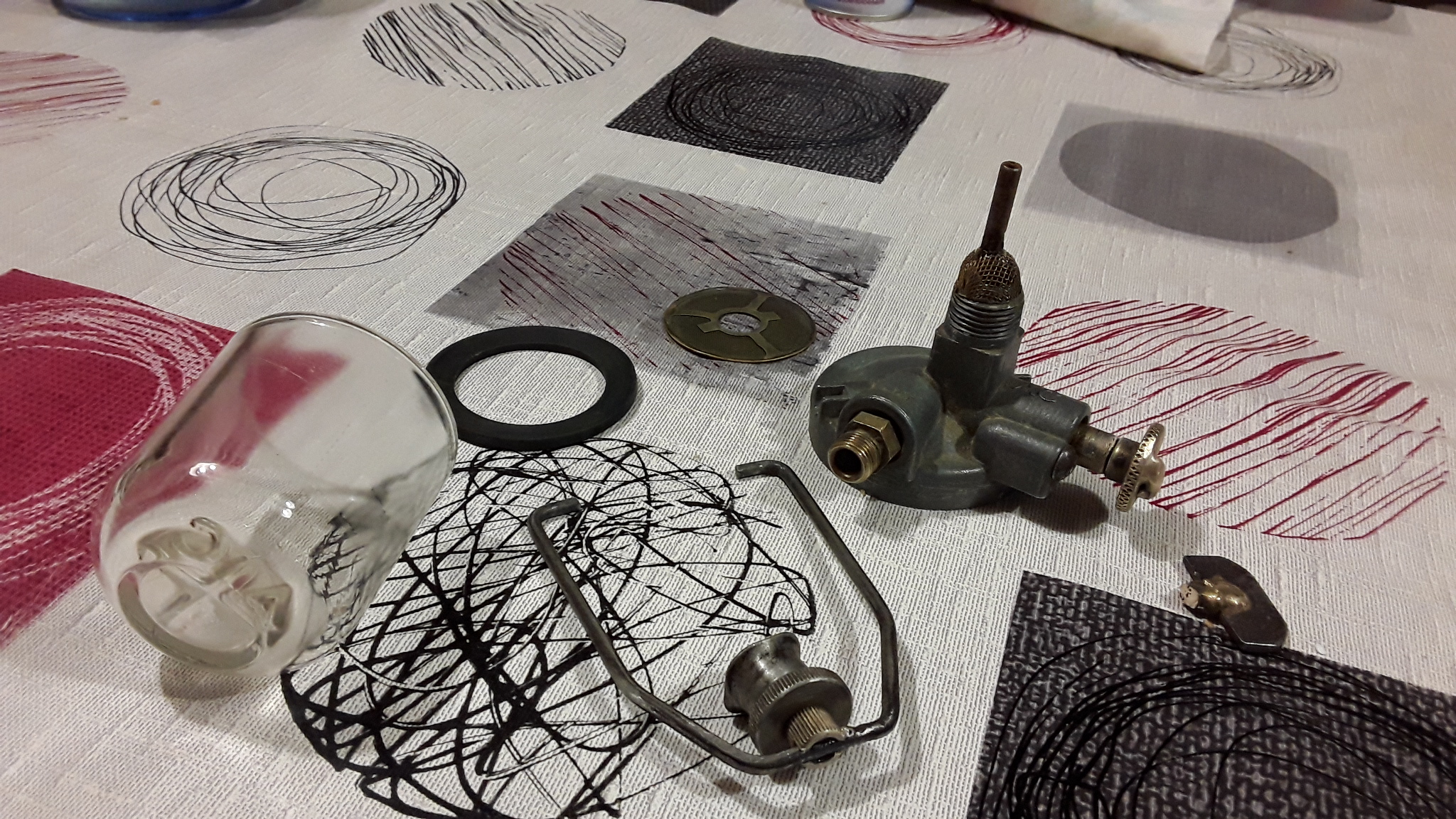

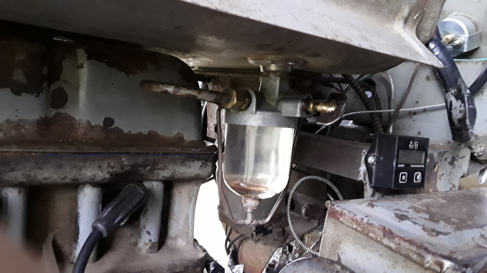

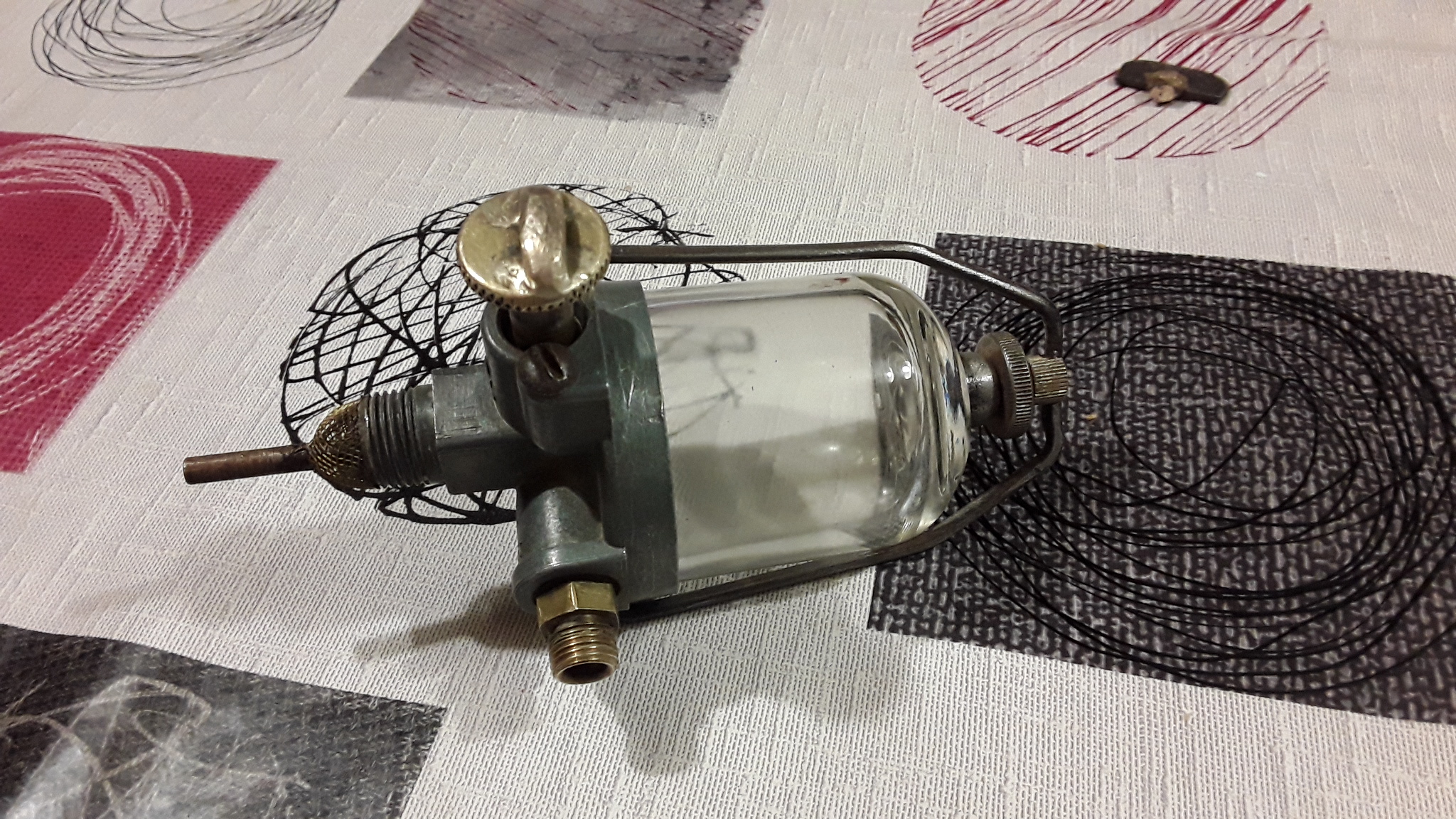

Voilà ! Affaire réglé pour le decanteur. Après le montage de la molette pour serrer le bocal, j'ai changé le système de fermeture/ouverture robinet. Mis une molette a la place du papillon. Tout neuf qu'il est le decanteur yeaaa Le filtre du bocal tout laiton est d'origine, rajouté un petit filtre sur le bas du tube qui sert de passage a l'essence qui vient de la reserve. Quelques photos.
Encore mercib a ceux qui m'ont aidé sur ce sujet. Bonne soirée a tous A+

Message par Labodatko » 02 Déc 2017, 11:34
bravo
C'est du super boulot et bien vu l'idée du tendeur de câble... on y voit que du feu!
Pour moi y'a rien de tel qu'une restauration de la pièce d'origine quand c'est bien fait.
Félicitation

Message par webmaster » 02 Déc 2017, 12:13
la vache avec la nappe je voyais du fil de fer partout mdrr
c'est une alarme ton boitier electronique ? ou un debitmetre ? lol

Message par patou18 » 02 Déc 2017, 19:20
mercib pour les réponses sympas
Labodatko, le filetage molette bas, arrêt de gaine vélo laiton, molette au même pas. L'arrêt étant creux, j'ai pu le fixer sur le fil de fer par forçage sur l'ancien filetage rectifié, la cloche métal sous le bocal est fixé de la même facon. Pour la molette robinet, scier la vis papillon et percer l'axe robinet qui est plein, j'ai enfoncé par forçage l'axe de la molette ronde, c'est du laiton, en forcant ça se bloque. Le decanteur sur lbc est très ressemblant au mien et en bon état. Webmaster, le boitier est un cpte tours horamètre, se branche en enroulant le fil sur fil ht bougie, donne une alerte service sur tant d'heures. C'est pas cher, fonctionne avec une pile bouton, vas pour moteurs 2 ou 4 temps et bi-cylindres. Inconvénient, quand la pile lâche, tout s'effacent mur pile 1/2 ans maxi. Seppi sympa ton offre pour ta pièce.
Remonté le tout, pas de fuite yeaaa Bonne soirée un bon dimanche et santé a tous hips
