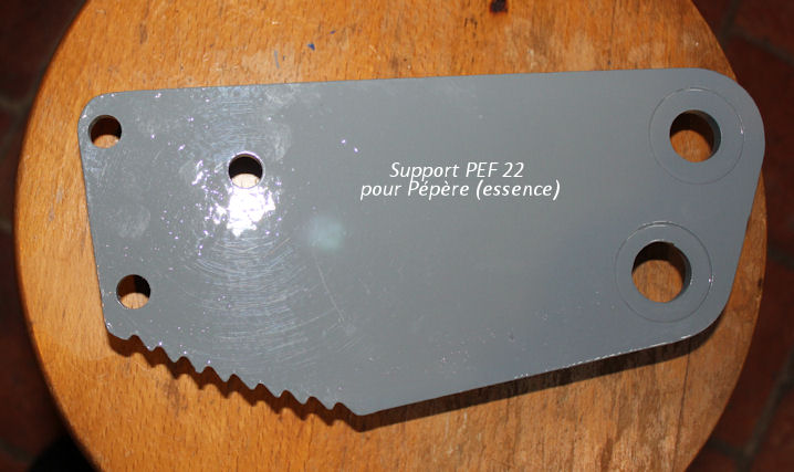

salut voila ce que j'ai .
Uploaded with ImageShack.us

Le support (avec crémaillère) que Florian présente est pour un essence
Support PEF 22 (MF 839 )
Photo de Fabrice d'un support côté frein "normalement " :lol: pour diesel : :wink:
http://nsa15.casimages.com/img/2010/04/27/100427103059594711.jpg

Alan.... pk "Normalement".... tu as besoin des ref MF?..... tu ne vois pas les différences entre nos photos.....
617149M11 ou 617425M91..... hips
