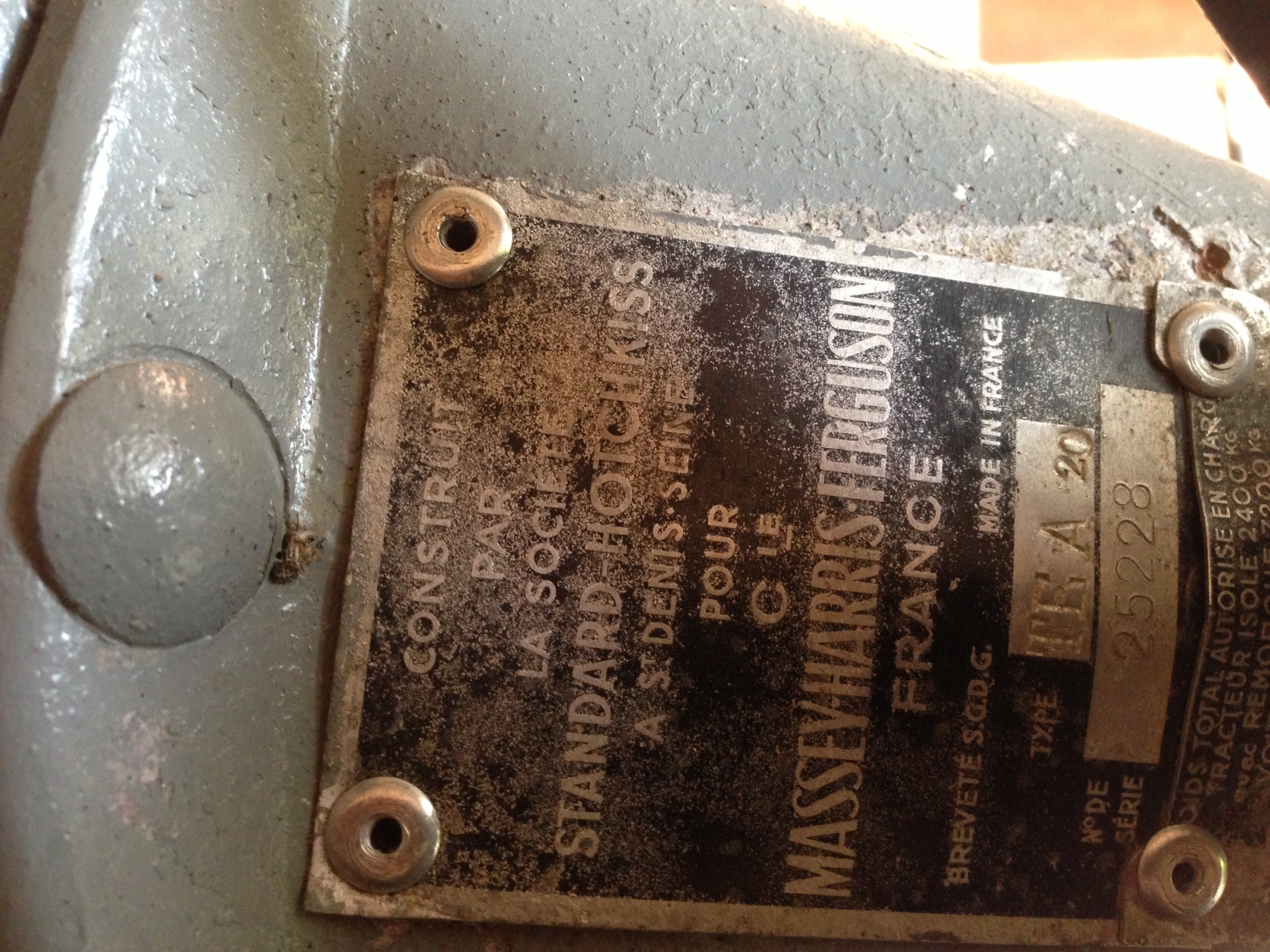

Message par gerard1146 » 15 Mai 2013, 07:53
Une photo de la plaque pour ref du demarreur
Photo de la plaque

Message par breton gilles » 15 Mai 2013, 08:55
bonjour .Bizard ce n'est pas un coventry mais un hotchkiss, et je laisse répondre les specialistes (essaie de faire une phoyo du demareur en gros plan apres l'avoir bien nettoyé) A+ :D

Message par Alan 202 » 15 Mai 2013, 11:51
Ton TEA est bien de1956
Fabrication en France en 1956 : du N° 21 349 au N° 37 270 la double numérotation Coventry /St Denis a disparue début 54
Par contre, pas de précision concernant le montage en 6 ou 12 volt à St Denis :?:

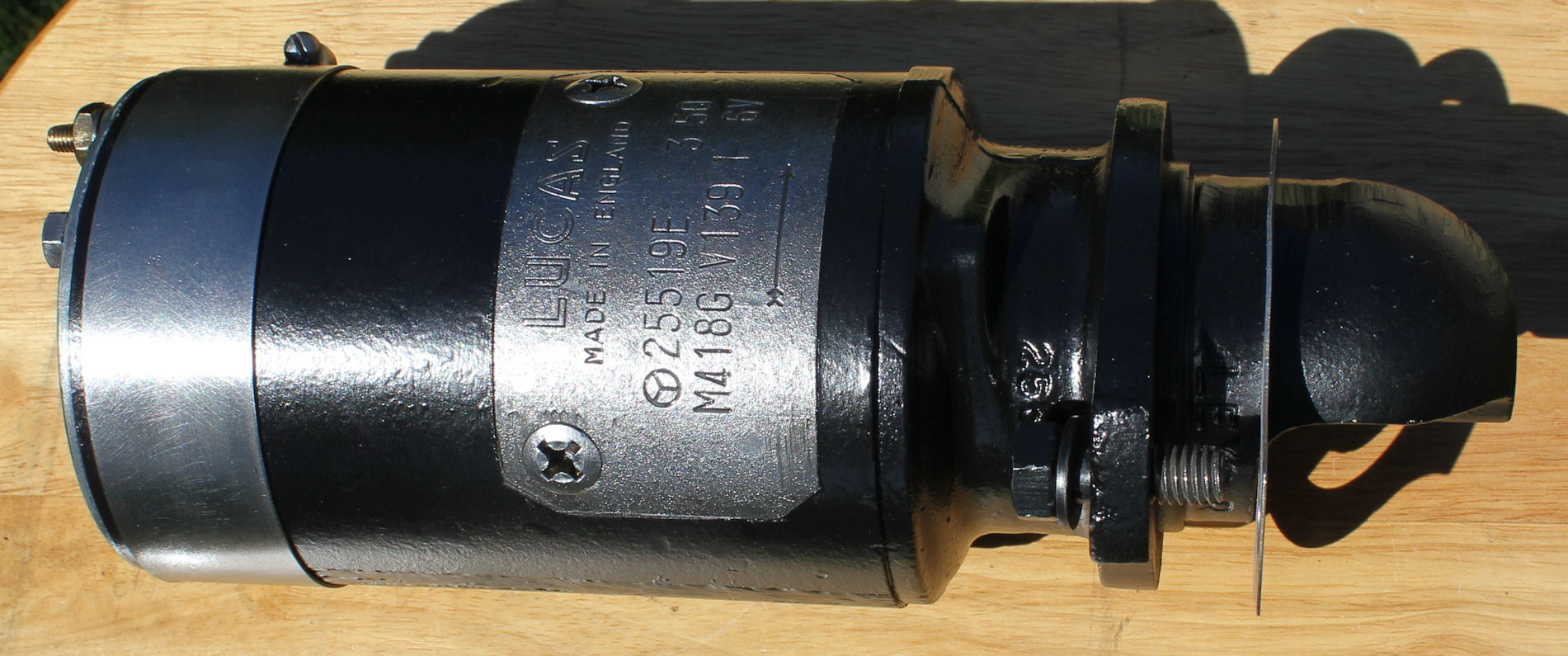

Message par Alan 202 » 16 Mai 2013, 12:59
Il y a plusieurs ref pour les démareur 6v, il serait judicieux de mettre une petite photo comme celle ci-dessous avec les ref car il est peut-être plus facile de trouver la partie arrière supportant les charbons qu’un démarreur complet et aussi nous faire une petite présentation rubrique « Présentation de nos Petits Gris » avec quelques photos de ton TEA (ça aide à trouver car nous sommes un bon nombre sur ce forum à apprécier une certaine forme de «partage » ) :wink:

Message par gerard1146 » 17 Mai 2013, 09:42
le mien est exactement le même que ta photo ,sur que la partie arrière me suffirai

Message par artique florian » 17 Mai 2013, 20:46
bonsoir peut être que la plaque a été changée car elle est riveté avec des nouveaux rivets pas d'origine .
