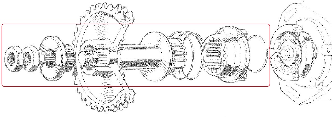

Je suis a la recherche d'un entrainement de pompe injextion pour FF30DS ou TEF nouvel génération. en gros ce qui est entouré dans la photo ci jointe.
(éventuellement je peux l'échanger contre le modèle fixe.)

Salut rdira une petite question pourquoi cherche tu cette entrainement seconde generation (tu as peur que ton moteur démarre a l’envers ) :wink: clin d’oeil au spécialiste .
Un petit conseil si tu monte cette entrainement marque bien ton calage distribution en fonction du pignon de ta pompe car meme avec les calage ( pointaux ) sur la bague et pignon il n’y a pas de calage sur l’axe crabo .
Voilou j’espere t’avoir donné de bon conseils :wink:

Merci pour les conseils mais en faite je remonte une épave qui n'avait pas de pompe à injection mais avec l'ancien entrainement et j'ai acheté une pompe à injection qui as le le nouvel entrainement. A moins que je puisse trouvé le pignon qui vas sur la pompe.
Pour le calage je refait sans les repères en suivant le bouquin (mettre en balance le piston 4 avec le PMH n°1 etc...)
