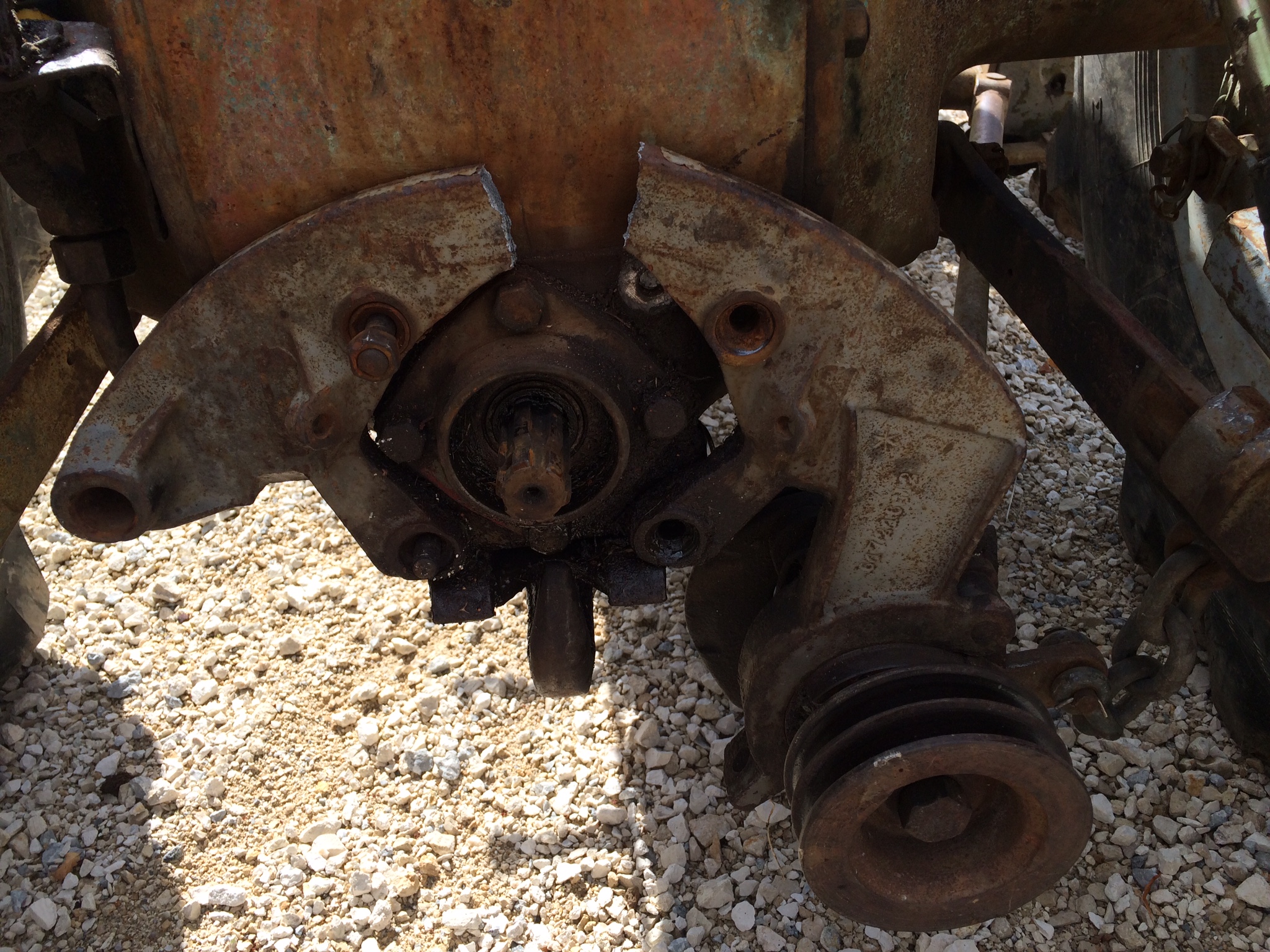

Message par lionnel89 » 15 Août 2015, 17:30
suite a un premier goujon de cassé ,certainement depuis un bout de temps
cette après midi ,un deuxième a cassé,(pas de canbouis sur la fracture),mais ça entraine la casse de la pièce au levage de la barre de coupe :cry: :cry:
si vous avez ça na me vendre ça me sauverait la vie!!!
par avance Merci :D
lionnel

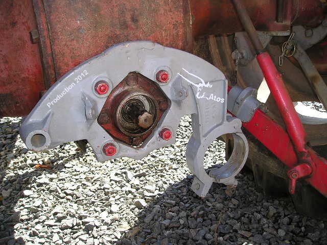

Tu peux la faire souder, la mienne avait certainement eu le même problème auparavant.
support ar.jpg (82.9 Kio) Consulté 10540 fois
Depuis que je l'ai elle n'a jamais bougé.
Au montage il faut bien mettre les bagues coniques et serrer correctement les quatre écrous.
Plus qu'à extraire le reste du goujon et trouver un bon soudeur si tu ne sais pas le faire.
En tous cas il ne faut pas la jeter ! ! !
Bonne soirée

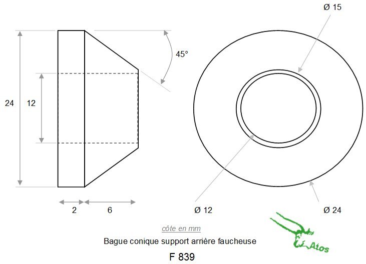

Alors voici un schéma pour faire joujou avec un tour et éviter une nouvelle mésaventure.
bague faucheuse.jpg (35.39 Kio) Consulté 10505 fois
Sinon, tu coupes des écrous de roues en gardant uniquement la partie conique, Maiiis c'est dommage !
Allez, y a plus qu'à . . .
Bonne soirée
