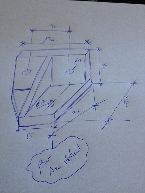

Re: Bras de relvage pour FF 30 vigneron
Message Publié : 09 Nov 2015, 14:02
par Fabrice ff30
Salut François
voici pour que tu te bricoles des supports. (tu t en doutes l'autre est à l inverse, puisque un droit et un gauche, à poser à l écartement des perçages 19 de la barre à trous).

par TE-François
Bonsoir Fabrice,
Merci beaucoup! Comme ça j'aurais quelque chose à faire pendent l'hiver ;-)
