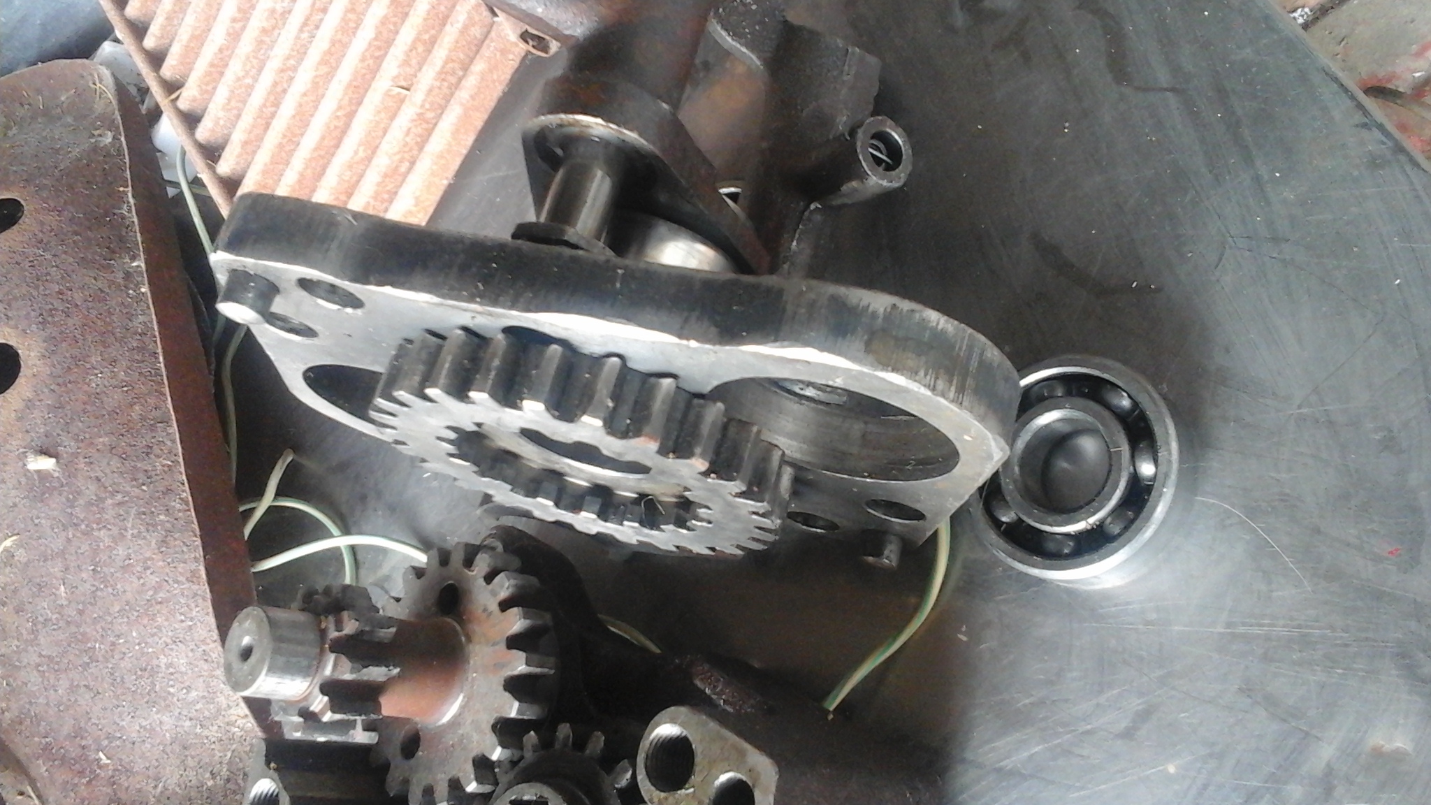

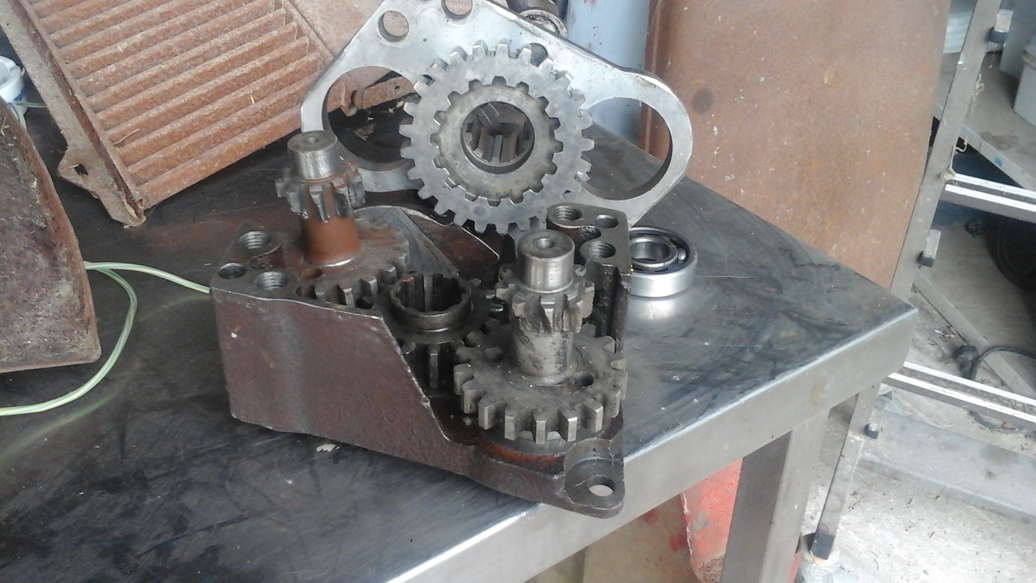

Je joint 2 photo de mon réducteur Howard hs , on voit bien que les pignons entraîné de vitesse lente ont été malmené ,le pignon baladeur n'est pas autant touché mais bien émoussé aussi, par contre le pignon d'attaque est comme neuf comparer au reste .

Message par testi » 25 Déc 2015, 13:38
tu connais le module des dents des pignons ?
c'est du normalisé ou non ?
si oui, ça peut se retrouver en acier traité ou non (selon le nombre de dents) ou se retailler (fraise module) ou étau limeur (sur mesure), puis tournage de l'alésage et clavetage ou cannelures.
Est-ce qu'il y a la place dispo dans le carter pour augmenter l'épaisseur du réducteur ? ce qui permettrait de faire des pignons plus larges (en modifiant un poil la tringlerie).
(tu pourrais STP me mesurer chaque pignon (nombre de dents, diamètre exter, diamètre au fond des dents, diamètre axe ? + cotes hors-tout du réducteur avec les pignons en 3D ?

Message par damsou » 25 Déc 2015, 19:01
testi a écrit:Bonjour,
Salut oui il me semble que c'est du pignon normalisé mais je peux pas certifié ,pour la place dans le pont avec le réducteur il ne reste même pas 1 cm de chaque côté , il remplit vraiment toute la place disponible , je comprend très bien ou tu veux en venir mais ce n'est pas réalisable faute de place et une ou deux dents de plus sur chaque pignons ne résoudra pas le problème de solidité des pignon je pence .
