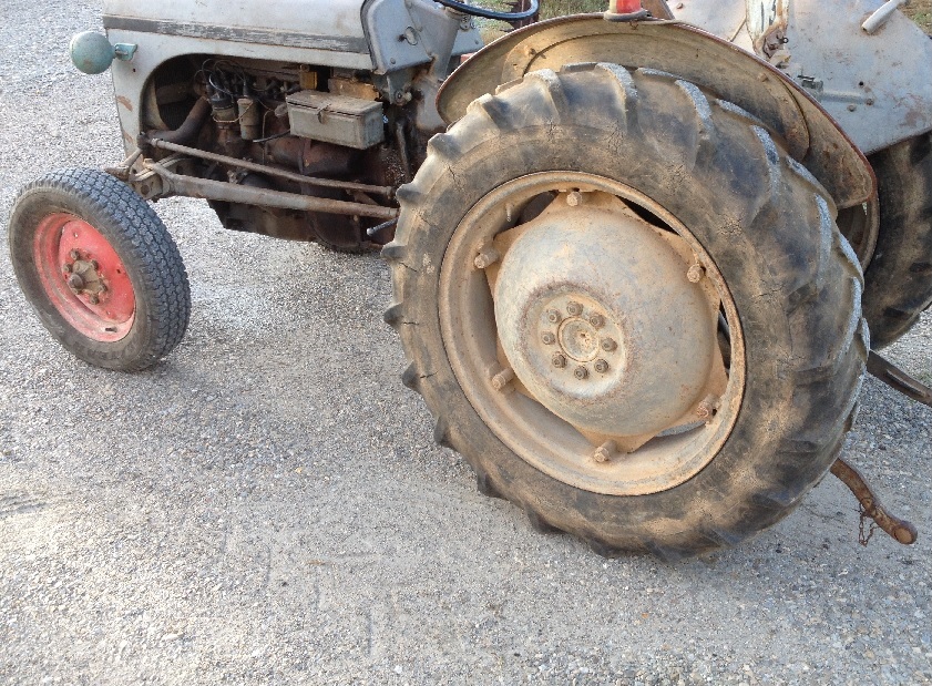

Je tonds actuellement mon terrain avec un tondeuse à rouleaux de 2.20 m à l'arrière de mon ptit gris, ça avance du tonnerre... yeaaa
Comme je peux tondre aussi quand c'est mouillé, mes roues avant équipées de pneus étroits ont tendance en virage à découper ma pelouse comme le ferait une charrue... :(
Aussi je recherche des roues, jantes et pneus de voiture que je pourrais placer à l'avant. Avez-vous une idée du type de jantes de voiture que je pourrais retrouver? 6 trous ce n'est plus courant aujourd'hui !?
Merci pour votre aide...

il te suffit de trouver des jantes en 16 pouces de massey (petit gris, 35, série 100...), et tu peux y monter des pneus routier.
j'avais cela sur un de mes tracteurs. c'est parfait et facile à dénicher.
pour un aperçu

si tu veux j ai ça
sur mon tracteur quand je l ai acheté ils avaient mis une pelle et des roues plus larges
je m explique ils ont découpé le milieu des jantes de petit gris qu ils ont soudé sur des autres jantes les pneus sont foutus mais les jantes sont bonnes
un hic une des 2 jantes voilent un peu (mal soudée)
j habite pas loin de chez toi ( par rapport a nos amis français) :wink:

Cela m'intéresse car je dispose également d'un chargeur frontal.
Les jantes 16" sont différentes de nos jantes d'origine ? (jamais mesuré) :dodo:

d'origine il existait 2 types de jantes, en 19 en montage de base comme tu as et en 16 pour l'utilisation du chargeur.
les jantes en 16 d'origine massey sont tres facile à trouver, il y en a partout dans le monde!
