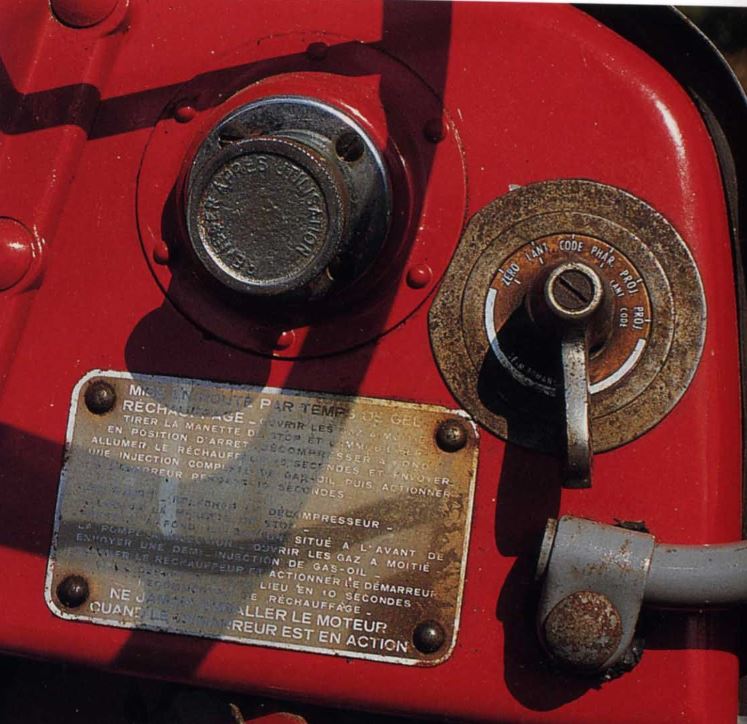

Comme écrit dans le titre, je recherche un commutateur d'éclairage pour un FF30DS :
Il me semble que celui de cette photo est bien le modèle d'origine, mais je peux me tromper.

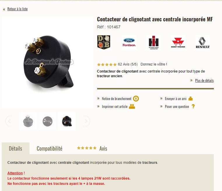

De plus, il y a des clignotants sur mon Ferguson, que je souhaite conserver, actuellement actionnés avec un contacteur de 2 Chevaux. J'ai trouvé ceci :
Cependant, je ne sais pas si le Ferguson a le + ou le - à la masse :?:

Le contacteur phare est origine, du moins option origine, monté en usine ou le plus souvent en concession de vente. j'avais le même sur mon TEA20 estampillé ferguson, changer car les contacts de branchement arrière étaient mal en point. Acheté un contacteur pour phare et remis sur le TDB la plaque et la manette origine. Tu peux regarder les photos que j'ai mise sur le fofo, rubrique électricité, je crois.
Pour ton bouton de clignotant NON celui-ci n'est pas adapté car les fergies ont le + à la masse c'est d'ailleurs indiqué en bas de l'annonce.
Maintenant à toi de vérifier, si ton tracteur à été modifié pour le mettre en -- à la masse dans ce cas, le contacteur presenté irait.
Pour le montage de mes clignotants, mis un contacteur et centrale séparés acheté sur le même site que ton annonce. Il te faudrait trouver un ancien contacteur clignotant mécanique, ce n'est pas rare, mais cela coûte très cher.
