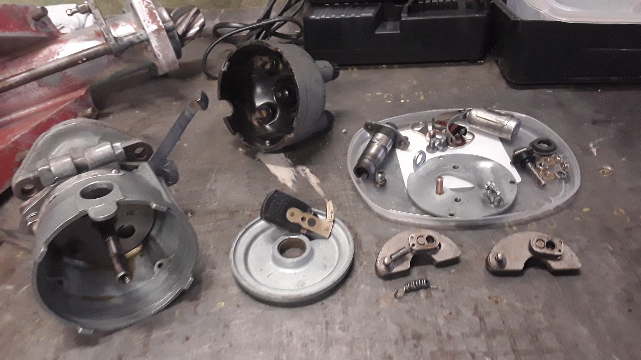

Message par patou18 » 16 Nov 2020, 00:08
J'ai récupéré un allumeur LUCAS pour TEA20
Démonté pour le nettoyer et remise en état, trouvé au fond un ressort décroché et écrasé.
---- Cherche PETIT RESSORT de masselotte ---- ou si vous connaissez un site qui vendrait ce genre de pièce ?

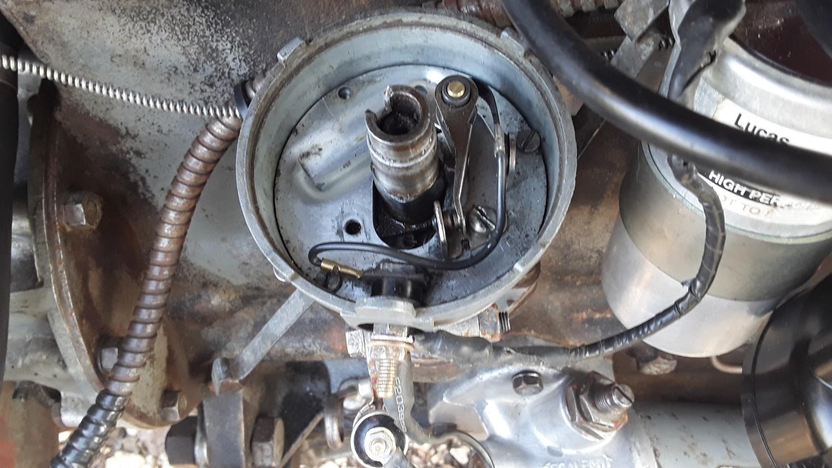

Message par patou18 » 16 Nov 2020, 18:04
Montage sur le TEA20 plaque intérieur origine, mais repercé pour recevoir un rupteur standard auto.
Le donneur, excellent état après nettoyage, même le fil allumeur bobine en gaine tressée tissu, possède son support de montage, pied a tenon comme neuf et aucun jeu .Ressort écrasé, à mon avis déjà remplacé loin du modèle origine. Dommage de ne pas pouvoir l'utiliser pour un ressort pas plus cher qu'un timbre lol
Totinus merci pour ta réponse. Bonne recherche, malheureusement, ressort ne correspond pas au modèle sur TEA20
Allumeur -- LUCAS D3A4 - 160 -- petit ressort à tension faible .
Voulait faire l'échange avec le mien qui a du jeu et modifié pour recevoir un rupteur auto.
Vais essayé de trouver un petit ressort ressemblant à celui origine et le faconner, possible mais pour le tarage exact ? Sinon allumeur poubelle, ne peut pas servir avec 1 ressort masselotte en moins. Vais pas acheté occase un vieil allumeur à 50 € voir plus pour 1 ressort.

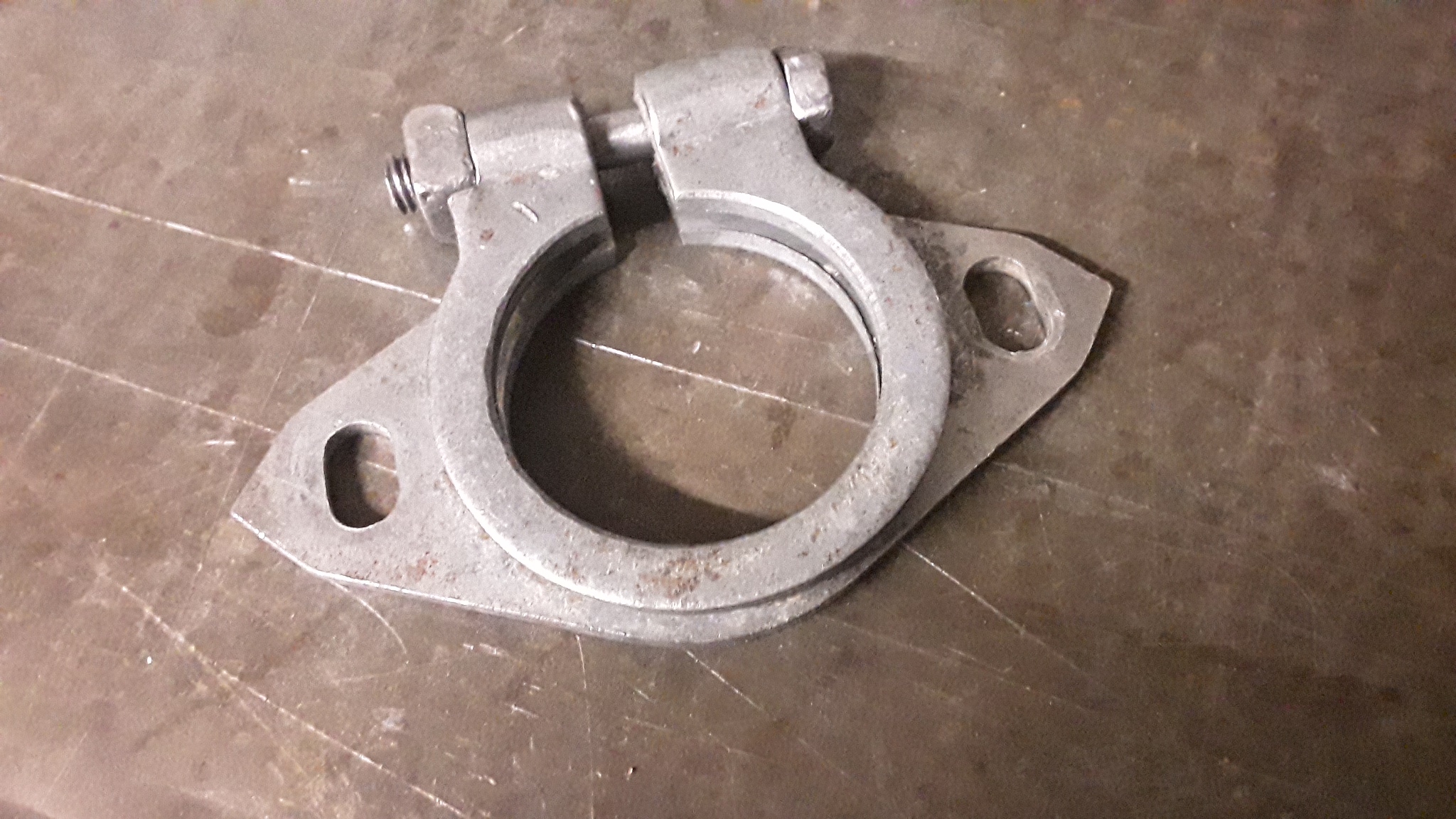

Bonjour Massey
C'est bien cette pièce qu'il te faut ? Vient d'un allumeur LUCAS de 56.
Re: RESSORT de masselotte allumeur LUCAS pour TEA20
Message par Massey 37 » 26 Nov 2020, 09:39
Bonjour Patou
Merci de penser à moi. C'est effectivement cette pièce que je pensais. Mon allumeur est un SEV et cette "bride" est en tôle de 2.5 mm ce qui explique que si serrée un peu fort elle se plie et a été ressoudée sur sa partie arrière ou il y a un des encoches si j'ai bonne mémoire. J'ai peur que la collerette plus épaisse pose problème.
J'ai été opéré hier de l'épaule (2 tendons raccrochés...) et il va m'être difficile de bricoler pendant quelques mois... Je pense qu'il vaut mieux que j'abandonne pour le moment. Encore merci.

Message par patou18 » 26 Nov 2020, 14:39
D'abord désolé de ce qui t'arrives, surtout soigne toi bien, c'est le plus important.
La pièce, je peux la garder, vrai qu'elle est adapté à un allumeur LUCAS mais pour le montage d'autres marques, les pièces rapportées pour le montage sont parfois les mêmes à quelques détails près. Te joints un message sur ta MP.

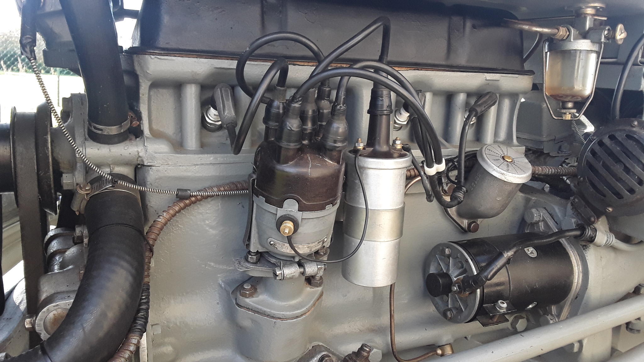

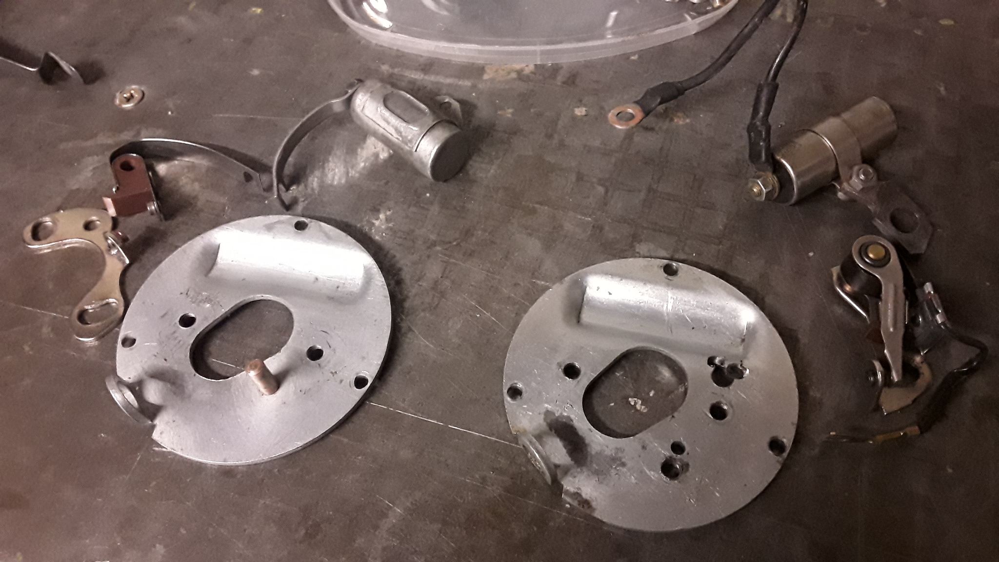

Message par patou18 » 04 Déc 2020, 23:01

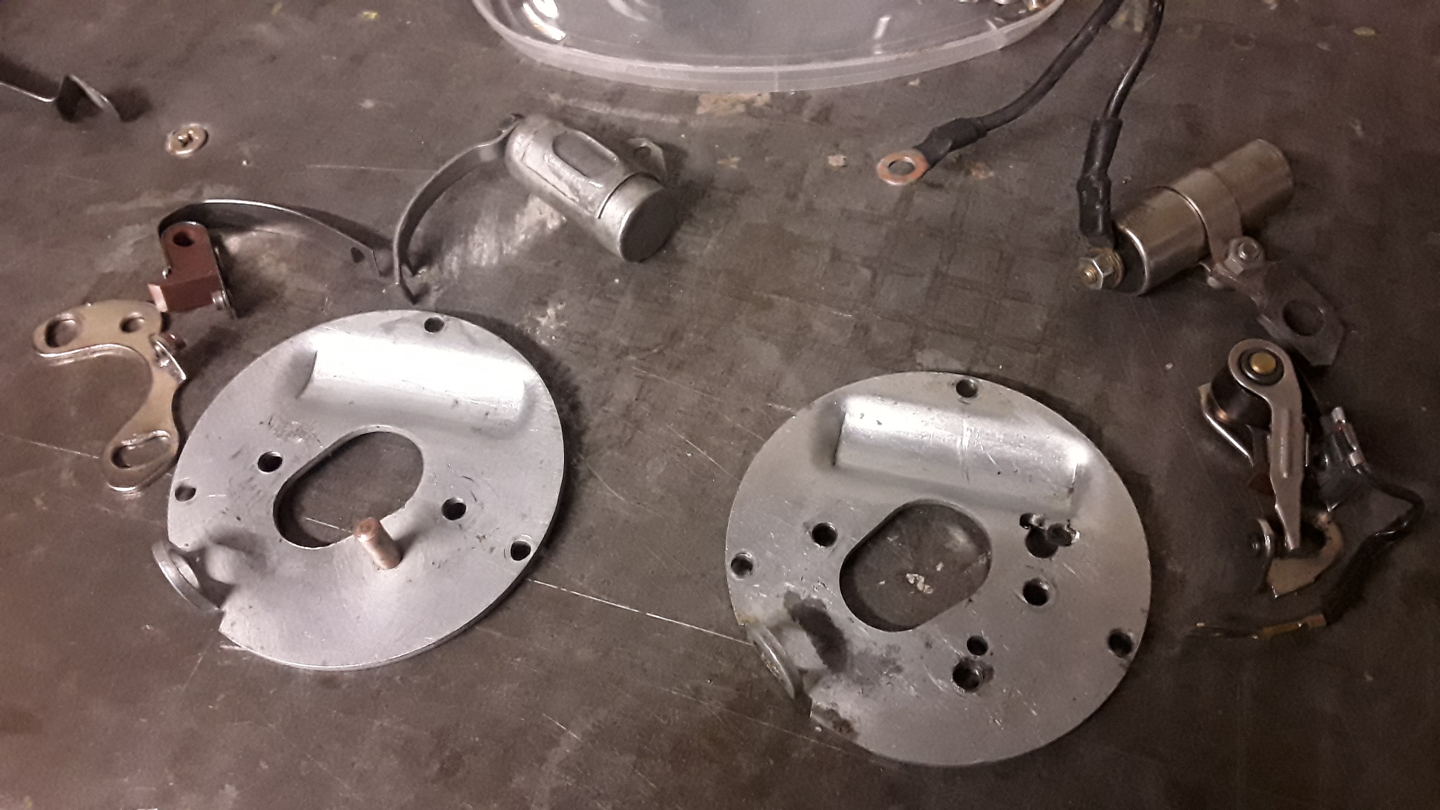

Un allumeur LUCAS tout neuf du chapeau au pied, même le condo (a l'interieur) est origine et encore fonctionnel. Le trait blanc sur la tête, ce n'ai qu'une éraflure, pas de fêlure.
A droite support rupteur ancien allumeur monté sur le TEA quand je l'ai acheté. On voit les trous qui ont été fait pour y monter un rupteur classique auto. A gauche plateau origine du nouveau.
Voilà c'est fait, démonté les 2 allumeurs pour n'en faire qu'un comme à l'origine. Récupéré ressorts de l'ancien pour les mettrent sur le nouveau, qui lui est en très bon état.

Message par patou18 » 08 Déc 2020, 12:57
Merci. Trouvé SUR LBC pour 25€ envoi compris. Pas cher, mai avait pas dit qu'il ne fonctionnait pas ! mais les photos ext/int etaient pas mal. En trés bon état à part les ressorts masselottes pas d'origine, dont 1 décroché et écrasé au fond. Voilà pourquoi le prix bas lol
J'ai quand même fait une bonne opération, m'a suffit de reprendre les 2 ressorts du mien, tout le reste nickel, même le condo intérieur LUCAS.
+ ça m'a permis pour le calage PMH de reprendre le réglage soupapes qui en avait besoin.

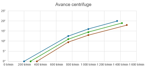

j'ai récupéré un TEA20 de 1950 avec moteur Standard 80 mm. Fonctionnel mais je fais quelques travaux dessus pour qu'il tourne bien et fiable pour bosser avec sur la ferme (en remplacement provisoire des chevaux).
L'allumeur est un Lucas D3A4 V139 40146. J'ai l'impression que les ressorts d'avances ne se vendent plus ?
Sur les 2 ressorts d'avance, le petit semble d'origine mais un peu fatigué : fil Ø0,55 mm, diamètre extérieur 4,3 mm environ, 13,75 spires avec boucles allemandes à 270°. Longueur à vide d'origine dans les 15,5 - 15,6 mm je pense. Je ne sais pas exactement la matière mais probablement un acier à ressort. Donc raideur de l'ordre de 0,85 N/mm.
Le second semble venir d'une réparation de fortune, il n'a pas l'air d'origine ni d'avoir les bonnes caractéristiques. Trop long, trop lâche.
J'ai pas encore de lampe strobo. pour mesurer la courbe d'avance et je ne suis pas sûr d'avoir les bonnes info. :
Vitesse au distributeur. (courbes enveloppe bleu et rouge, la verte je l'ai rajoutée)
La deuxième pente est en rapport 1,67 avec la première donc le deuxième ressort devrait avoir une raideur de l'ordre de 1,42 N/mm. Par exemple chez Ferroflex le Z-051MX, raideur 1,44 N/mm, fil Ø0,55 mm, De 4 mm, L0 14 mm.
Est-ce que quelqu'un a :
- la courbe d'avance ;
- les dimensions des ressorts d'origine pour m'éviter de trop tâtonner ?
Sinon je vais commander ce ressort et d'autres proches et tester à la strobo. en me basant sur la courbe que j'ai et ajuster si besoin. Avec le SP95. Puis E85, sûrement juste en ajoutant un peu d'avance fixe.

Finalement j'ai trouvé chez Distributor Doctor, pas donné mais la qualité semble être là :
Y a leurs coordonnées, c'est pas spécialement leur faire de la publicité mais le service et la qualité semblent être là, sans compter que je n'ai pas trouvé ailleurs...
Dimensions des ressorts reçus pour ceux que ça intéresse : léger d_spire=0,55-0,6 mm, n_spire=12,75, L_vide=18,5 mm, 2 attaches allemandes à 270° ; fort d_spire=0,65-0,7 mm, n_spire=9,75, L_vide=19,5 mm (bizarre), 2 attaches allemandes à 270°. Acier à ressort, raideurs de 1,05 N/mm et 2,63 N/mm.
