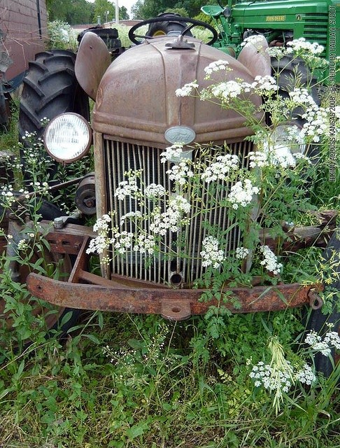

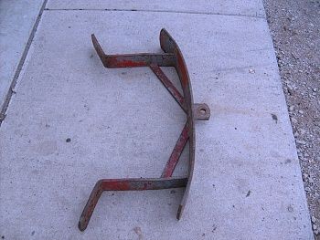

Quelques modèles que j'ai gardé pour avoir une idée sur La façon d'en fabriquer 1
RE pare chocs tea
Axe avant essieu, me suis pas bien expliqué, voulait dire -- axe de pivotement situé au milieu du train AV -- Déjà vu ce genre de grille qui se rabat a plat, on peut charger dessus.

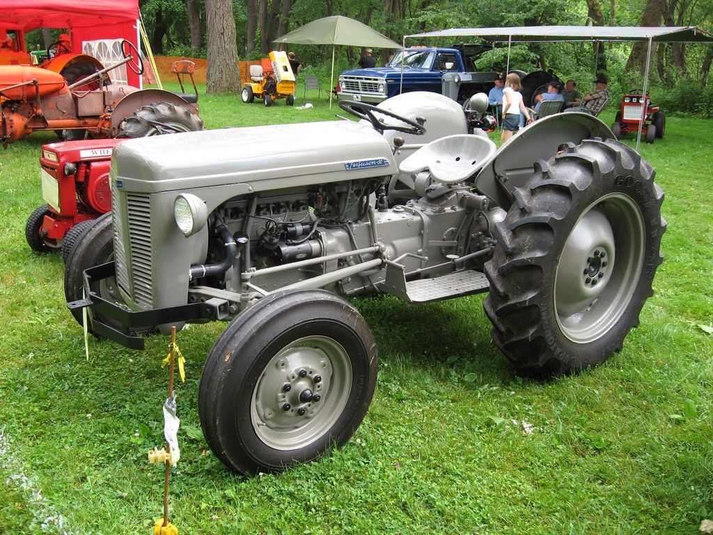

Re: Pare chocs tea

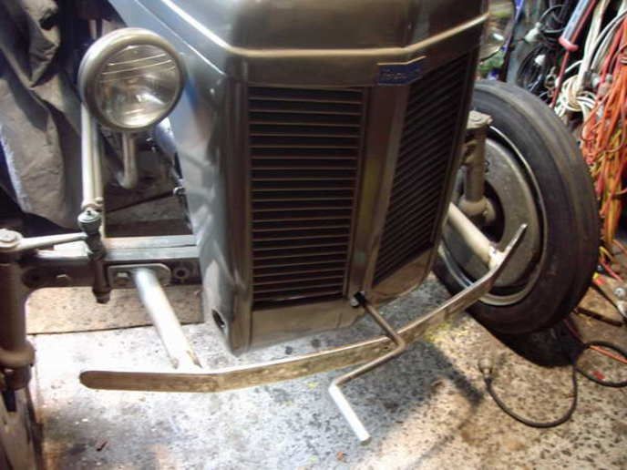

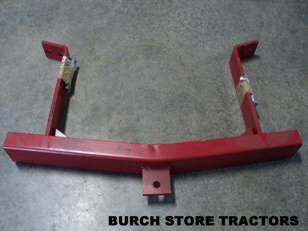

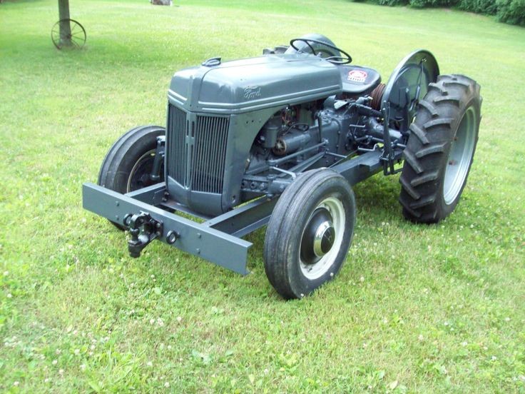

Message par patou18 » 04 Nov 2022, 22:59
Très simple et léger, ne gène pas le passage manivelle ni ouverture capot
Là, tu peux pousser plus gros que toi, ça bougera pas !
Superbe ce tracteur, a remarqué la cale sur demi essieu pour avancer le pare chocs. Je crois que c'est un moteur Continental

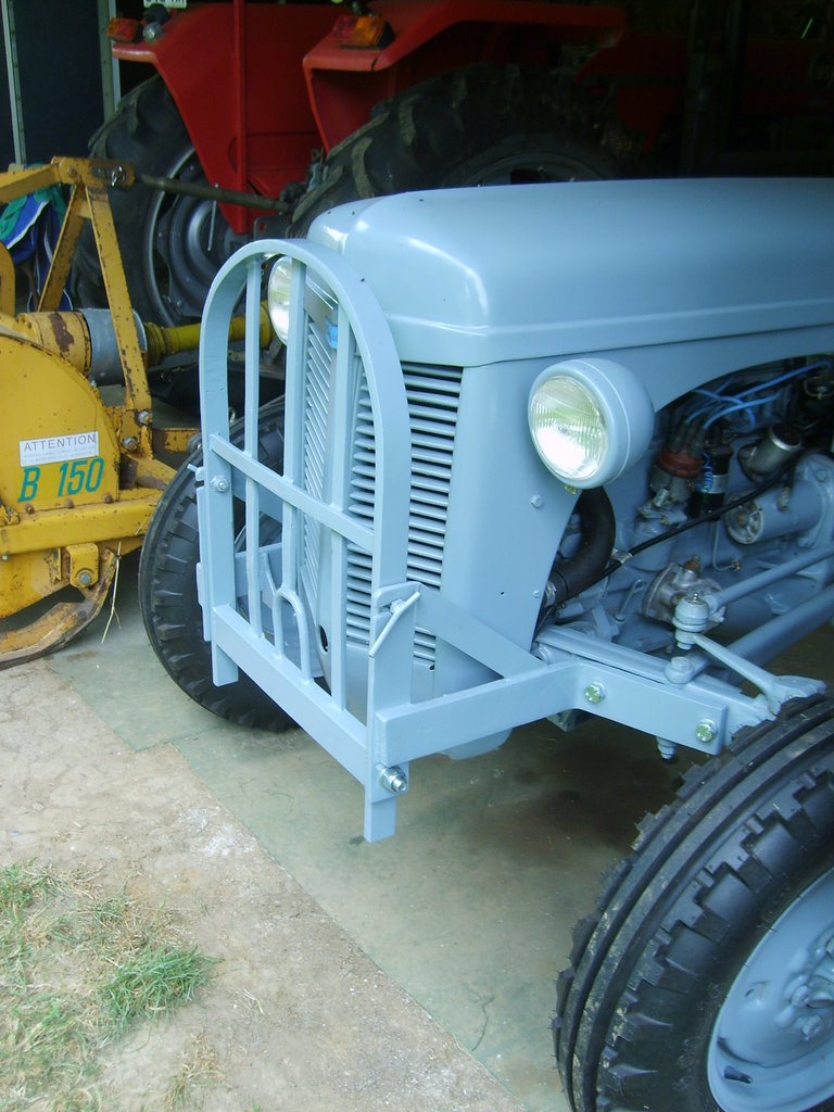

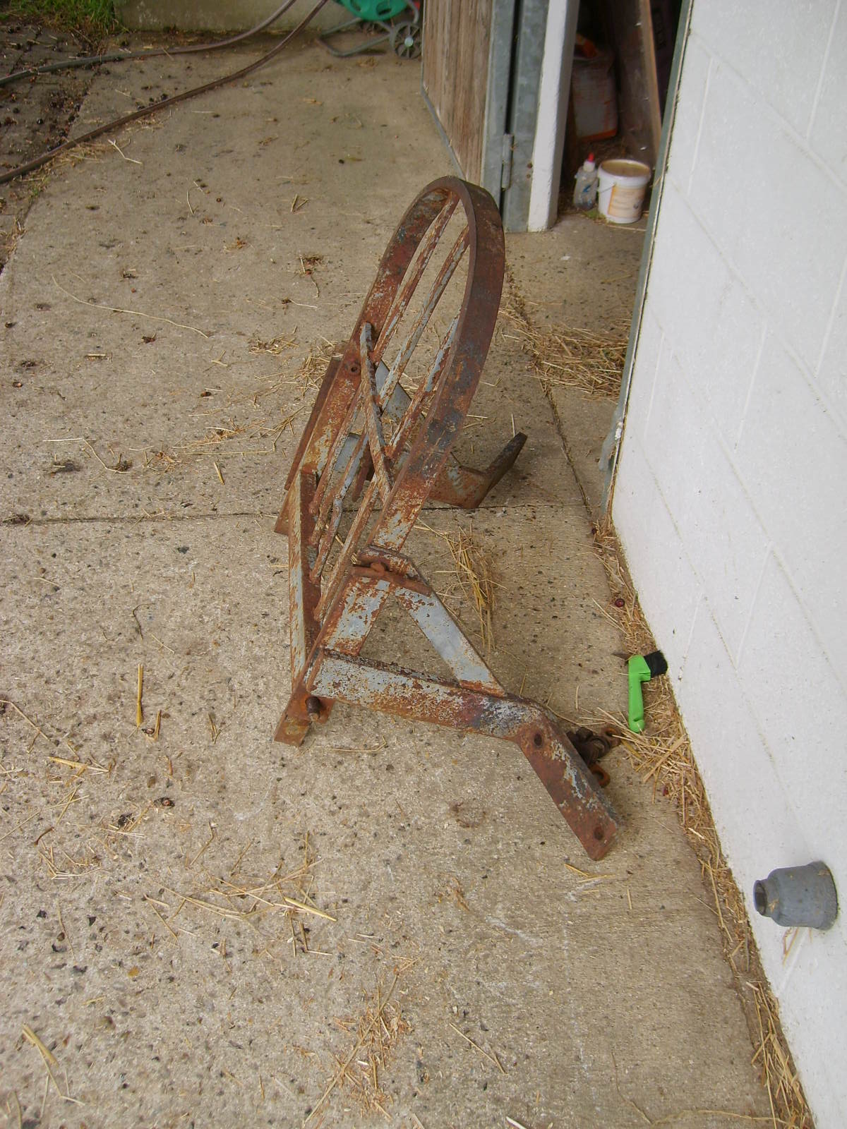

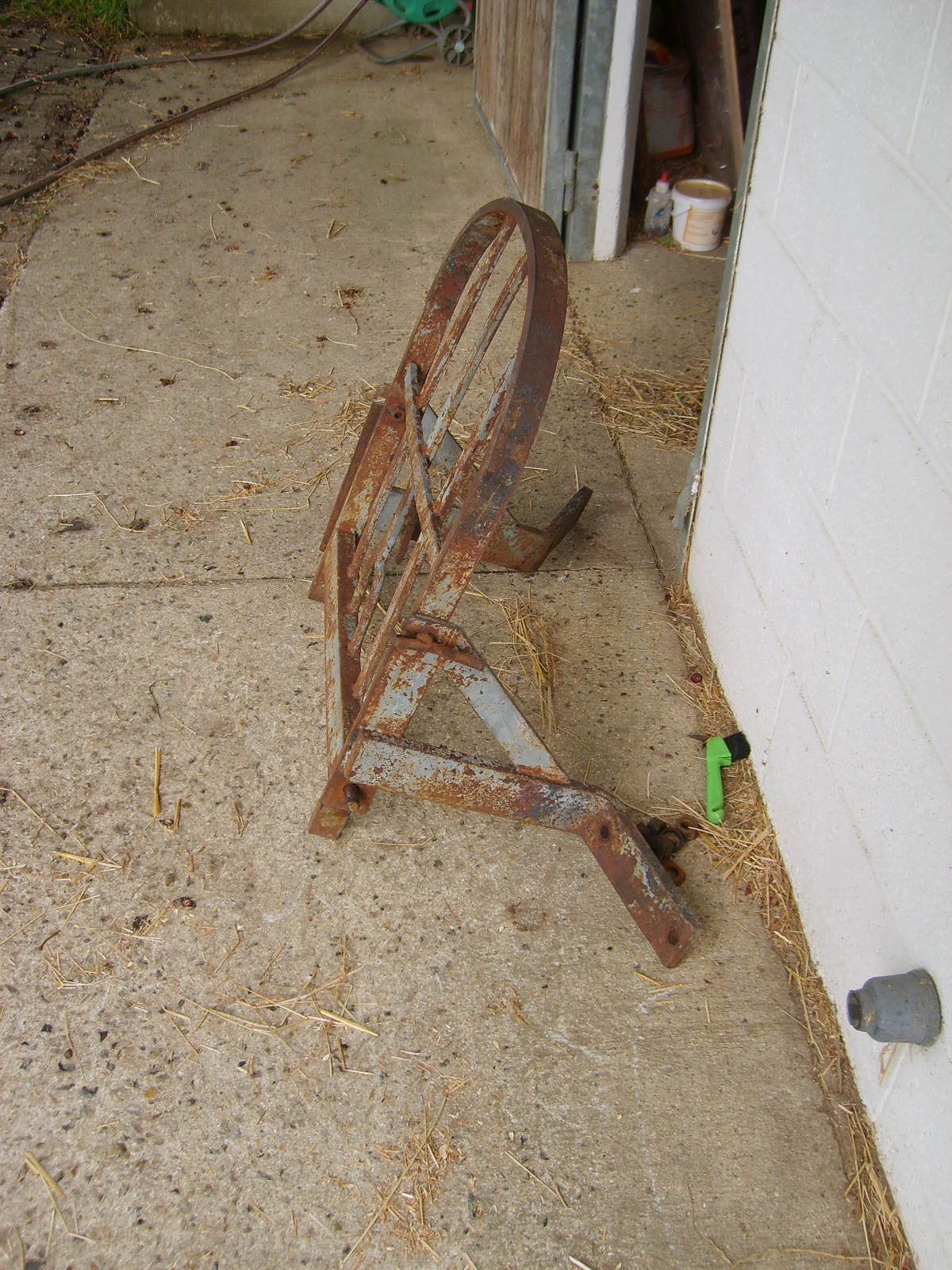

Bonjour Patrice,
Le pare choc d'origine Ferguson, c'est du "lourd" : plat de 70x16 pour les supports fixés sur le train avant plat de 50x16 pour le cadre de protection du nez. Les angles pour les supports et le cintre ne sont pas facile à réaliser dans ces épaisseurs là. Dans ces épaisseurs là on ne doit pas être loin d'une masse de 40 kg sur le train avant ce qui aide quand la bennette est chargée. Concernant le basculement de la grille il est un peu juste et le capot vient s'appuyer dessus quand on le bascule à fond.

Message par patou18 » 05 Nov 2022, 09:47
Super ! Quand même 40 kg, pour travailler de la feraille aussi epaisse, c'est imposible.
Faut être bon soudeur aussi, on a du gros cordon a faire. Ça donne un air de débardeur au tracteur. Ça doit tirer sur l'essieu, en même temps c'est compensé par les 2 tirants fixés au niveau repose pieds. Les fixations genre poignées de la grille, c'est simple et efficace.
Sur ma remorque bois, j'ai mis ce genre de poignée écrou, pratique ça évite le boulon et la clé. Je récupère des vieilles clé a tube, met l'ecrou a l'interieur et le soude, et selon je coupe a longueur l'autre côté. Belle trouvaille ce pare choc, doit pas être facile à trouver !

Message par franck82 » 06 Nov 2022, 12:28
Merci Patrice et Massey pour ces infos et photos superbes! C'est celui sur la photo de Massey qui pèse 40 kg que je cherche!!
