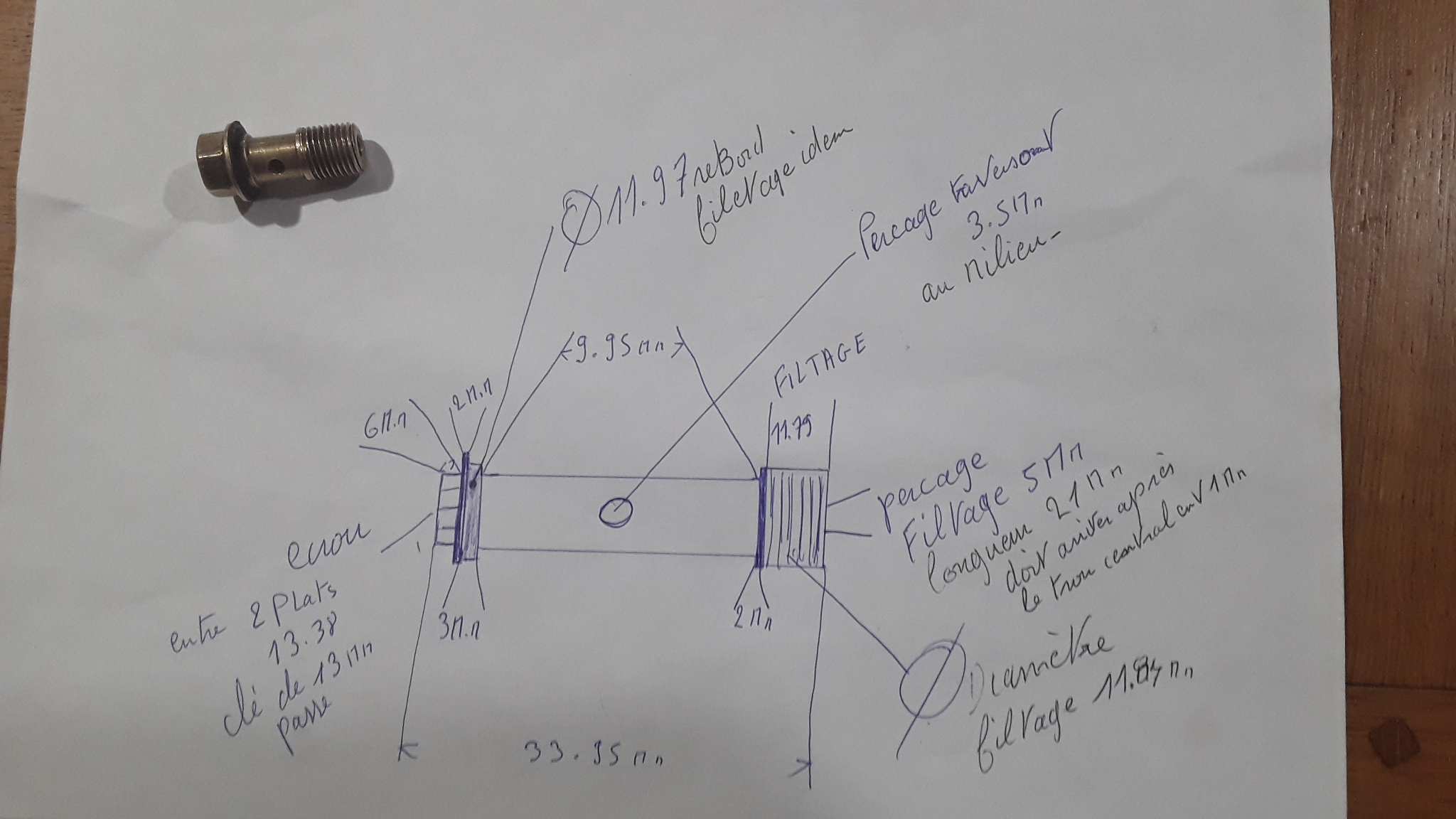

Bonjour Patrice,
Un grand merci pour cette photo !
Tu ne te débarrasses pas de ta vie de Banjo à tout hasard ? :mrgreen: :mrgreen:
Si non, est ce qu'il aurait la possibilité de prendre des mesures de celle ci stp ?
diamètre du filetage,
longueur du filetage, l
ongueur totale de la vis,
diametre de la tete et
longueur du raccord banjo.
Ca pourrait m'aider à trouver une bonne ref.

J'espère que tu sauras lire les cotes, suis pas du tout doué pour ça :cry:
Fait au mieux, si tu as une question plus précise de dimension, tu demandes.

Bonjour Patrice,
C'est bien plus qu'il n'en faut, un énorme merci à toi pour ces mesures !
Je pense en avoir trouvé une à un tarif tout à fait exorbitant mais je pense que je n'ai pas le choix puisqu'il s'agit d'une pièce d'origine : 47.61€ avec le raccord Banjo et le port depuis les UK (17€ de frais de port environ).
Je vous tiens au courant

J'ai mesuré la mienne, c'est exactement la même. Merci beaucoup !
