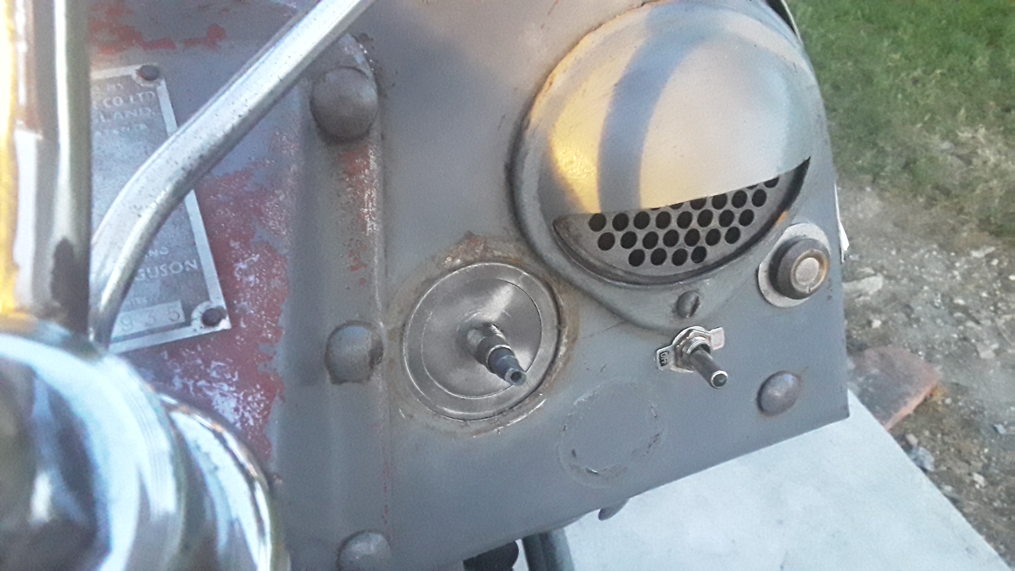

Message par Damien82 » 04 Mai 2023, 22:12
J’ai un FF30GS avec un tableau de bord un peu exotique et j’aimerais le remettre à l’état d’origine.
Je recherche principalement le commutateur d’éclairage d’origine.
Je cherche également le voyant témoin de charge et l’interrupteur du klaxon.
J’en ai commandé un neuf, mais si je peux trouvé le manomètre de pression d’huile d’origine, ce serait bien.
J’en profite aussi pour dire que je suis à la recherche des deux optiques d’origine ainsi que le phare de travail avec sa fixation.
Merci d’avance.

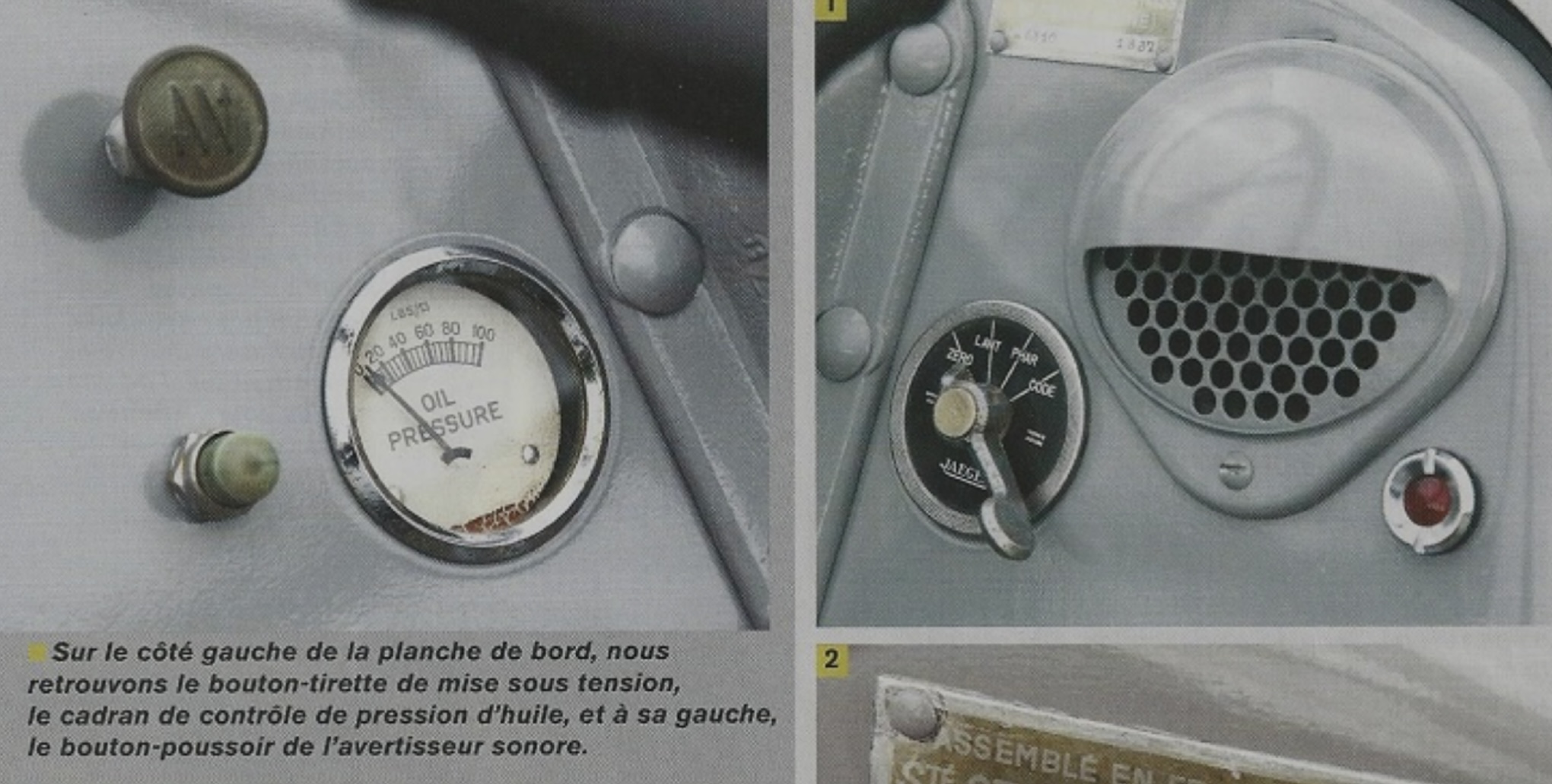

Sur un article du forum, j’étais tombé sur un article d’un TEA20 qui avait été rénové et il y avait un bouton pour le klaxon :
C’est donc d’origine propre au TEA20 et pas au FF30GS ? Ou c’est la personne qui l’a customisé ?

Re: Instruments du tableau de bord
Message par patou18 » 05 Mai 2023, 14:34
Plaque de contacteur origine sur mon TEA20, contact phare travail AR ( proj) soit avec lanterne ou code
Le contacteur eclairage/ kacson/ pare travail AR origine ferguson
La tirette, j'aurai pensé contact phare de travail AR ou petite lumiere ridicule orange de pompiers qui clignote. Te faudrait le ommutateur éclairage qui a le bouton poussoir Klacson au centre et également le contact du phare de de travail.
Sur ton modèle de contact éclairage pense pas que tu ais celui du phare de travail, le bouton blanc du centre ? Peut-être bien le poussoir Klacson ?

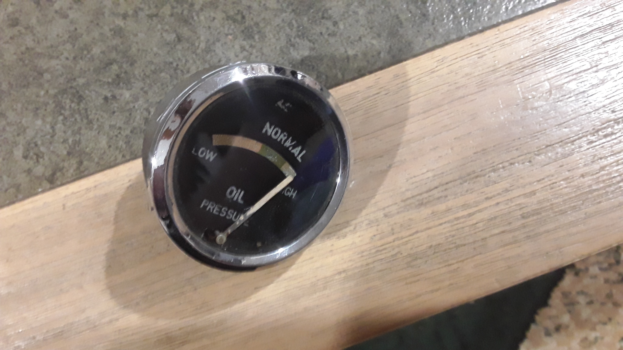

Message par patou18 » 05 Mai 2023, 22:12

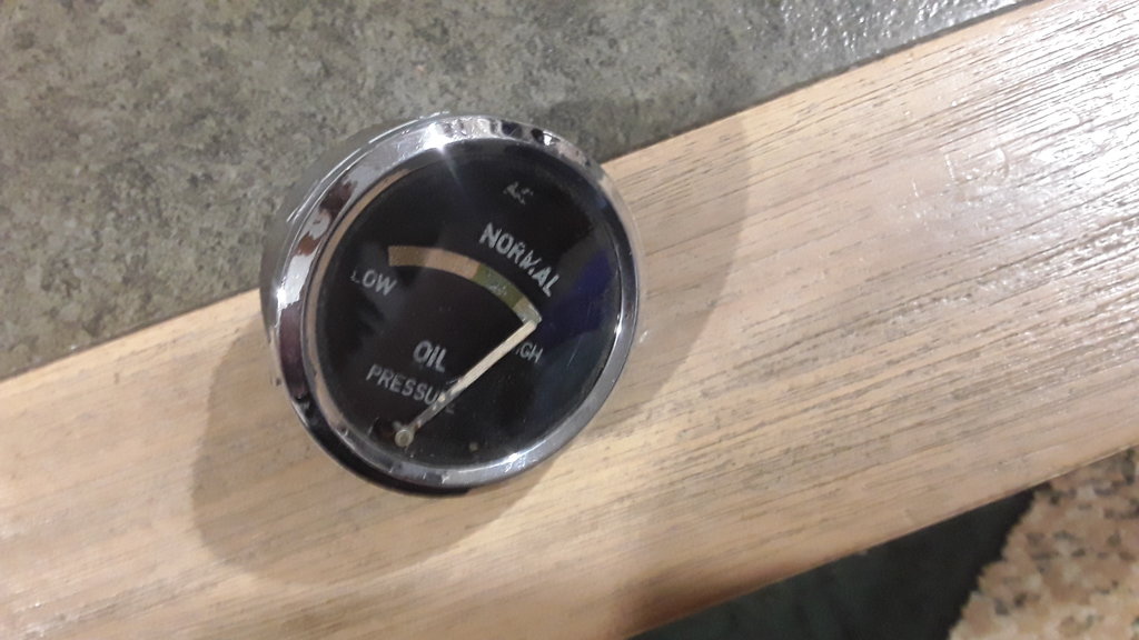

Le mano huile origine de mon TEA20 remplacé ne fonctionnait plus.

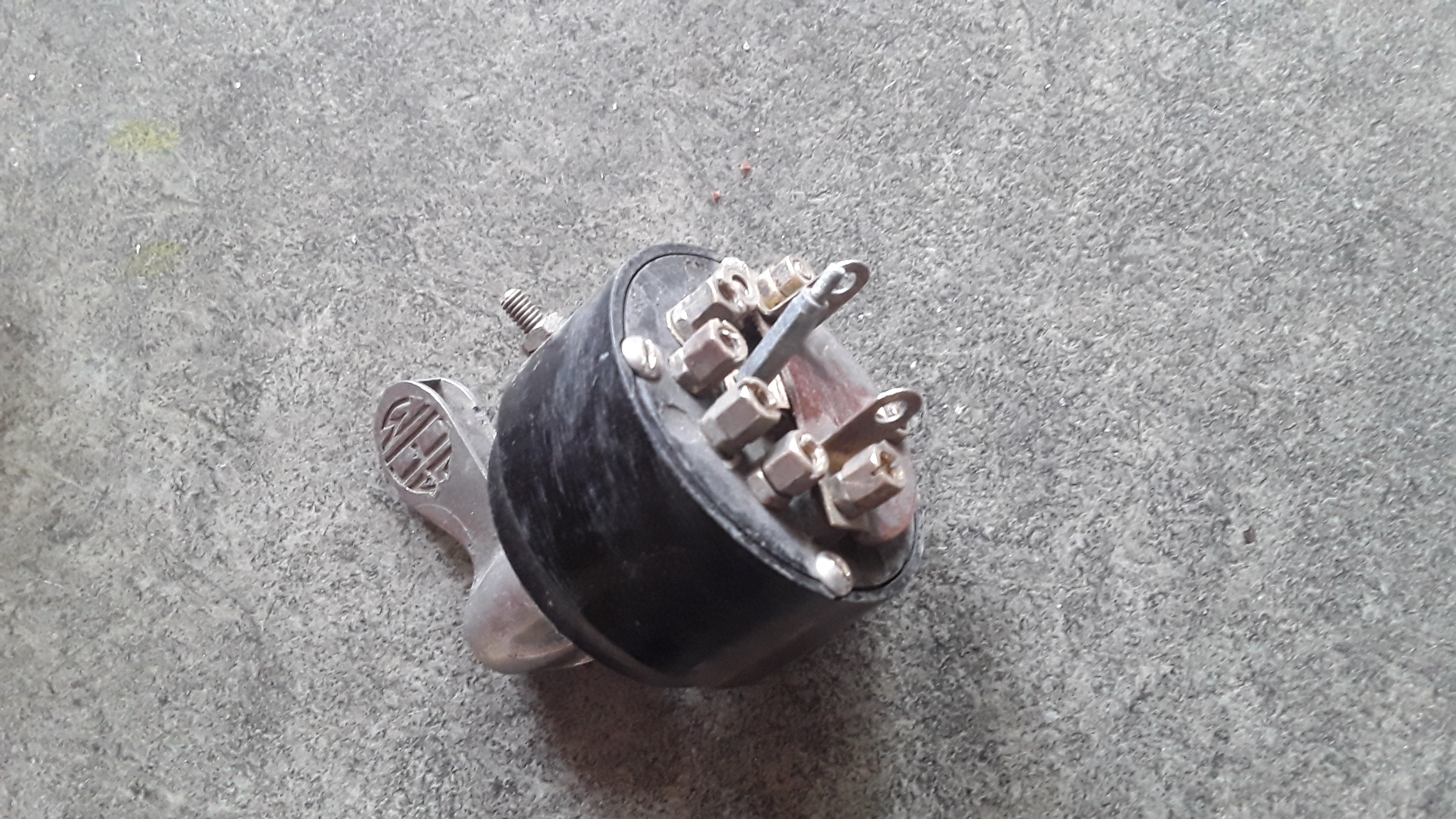

Le contacteur actuel, était monté sur 1 PONY un gars sympa m'en a fait cadeau. Encore merci :wink:
Le petit basculeur me sers à l'allumage phare travail AR j'aurai pu me servir du contacteur éclairage, fonctionne avec lanterne ou code, mais eu la flemme de faire les branchements lol
Celui que je t'ai présenté est avec klacson, marqué ferguson sur le plaque bakelite marron à l'arrière.

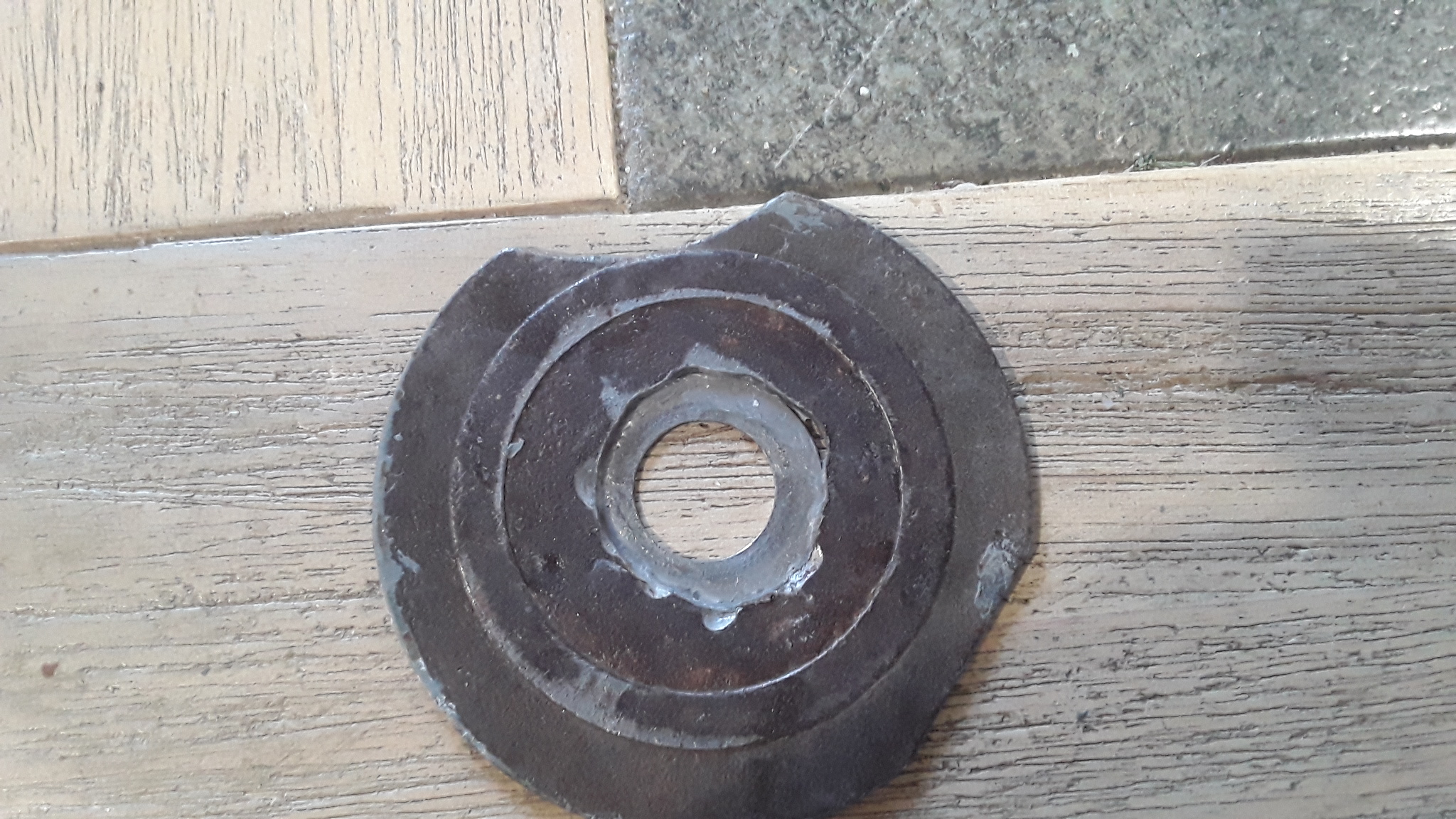

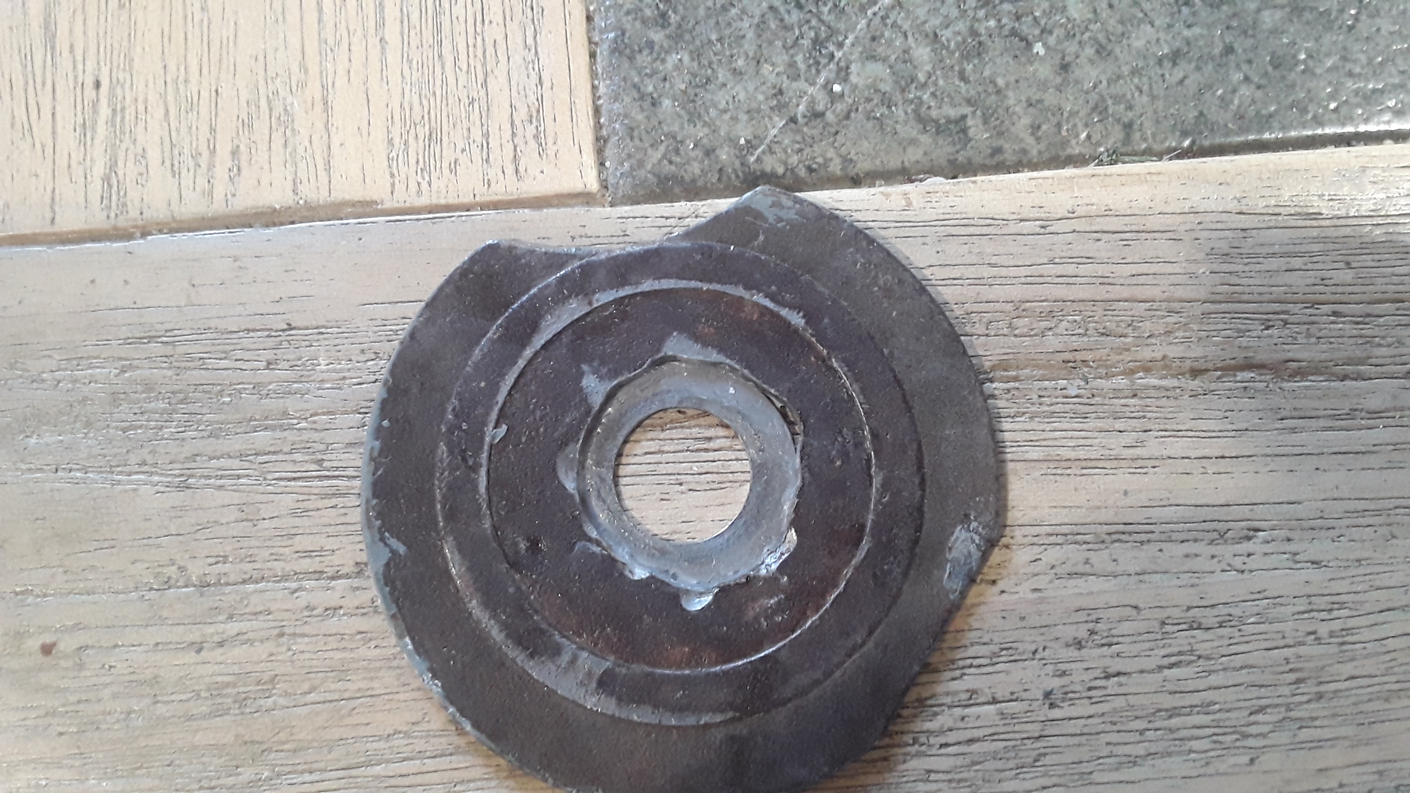

Message par patou18 » 29 Mai 2023, 20:02

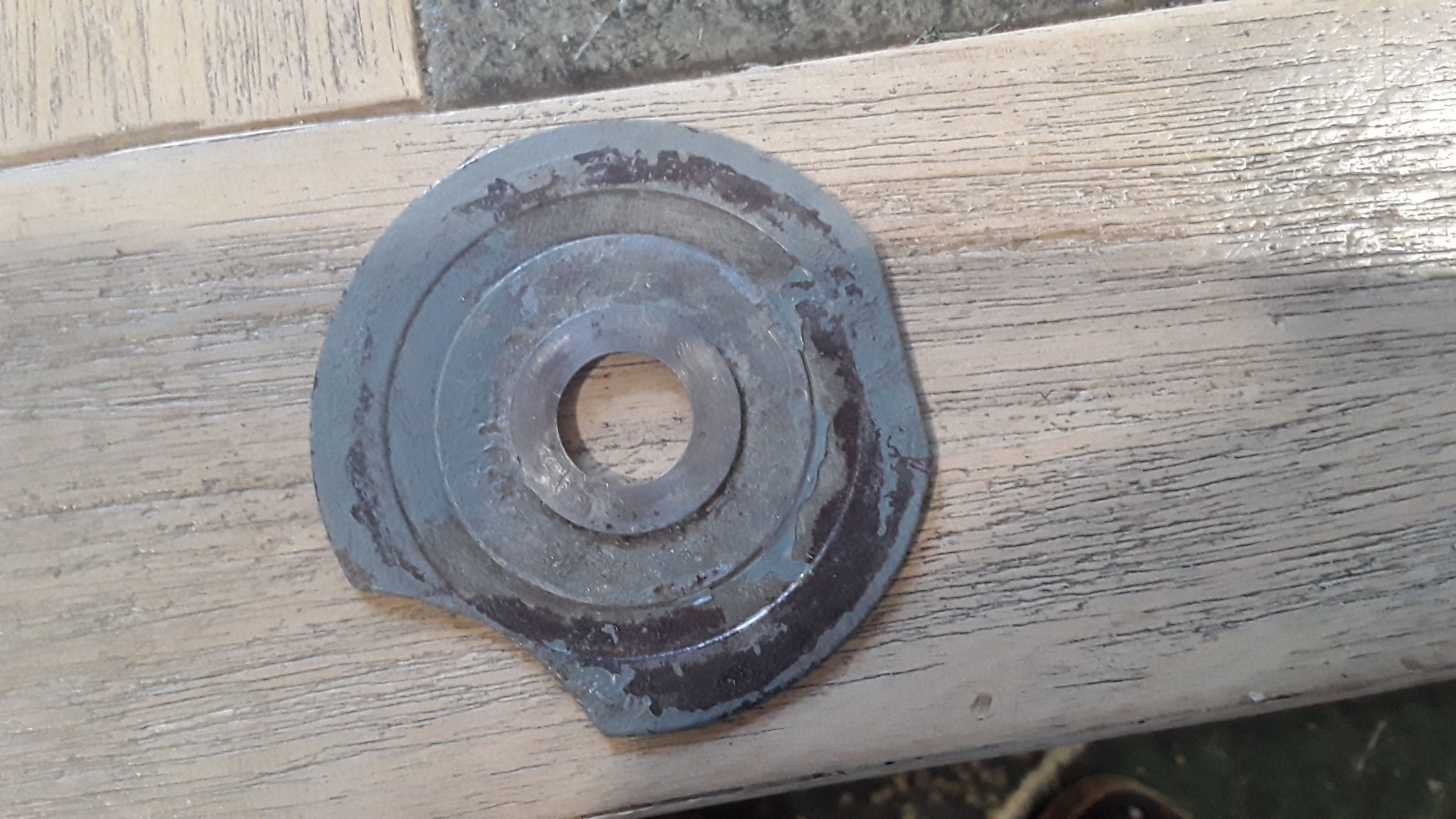

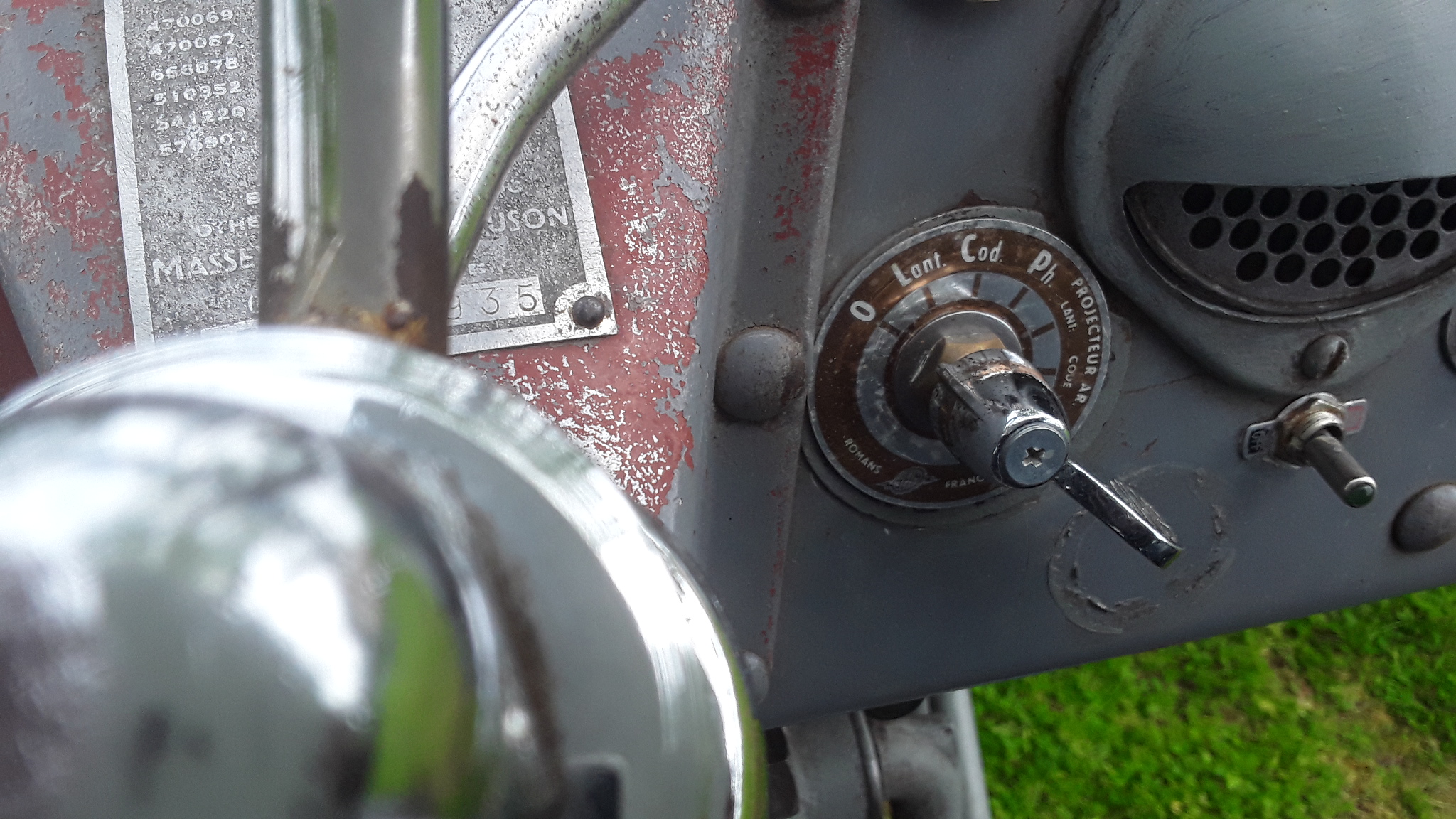

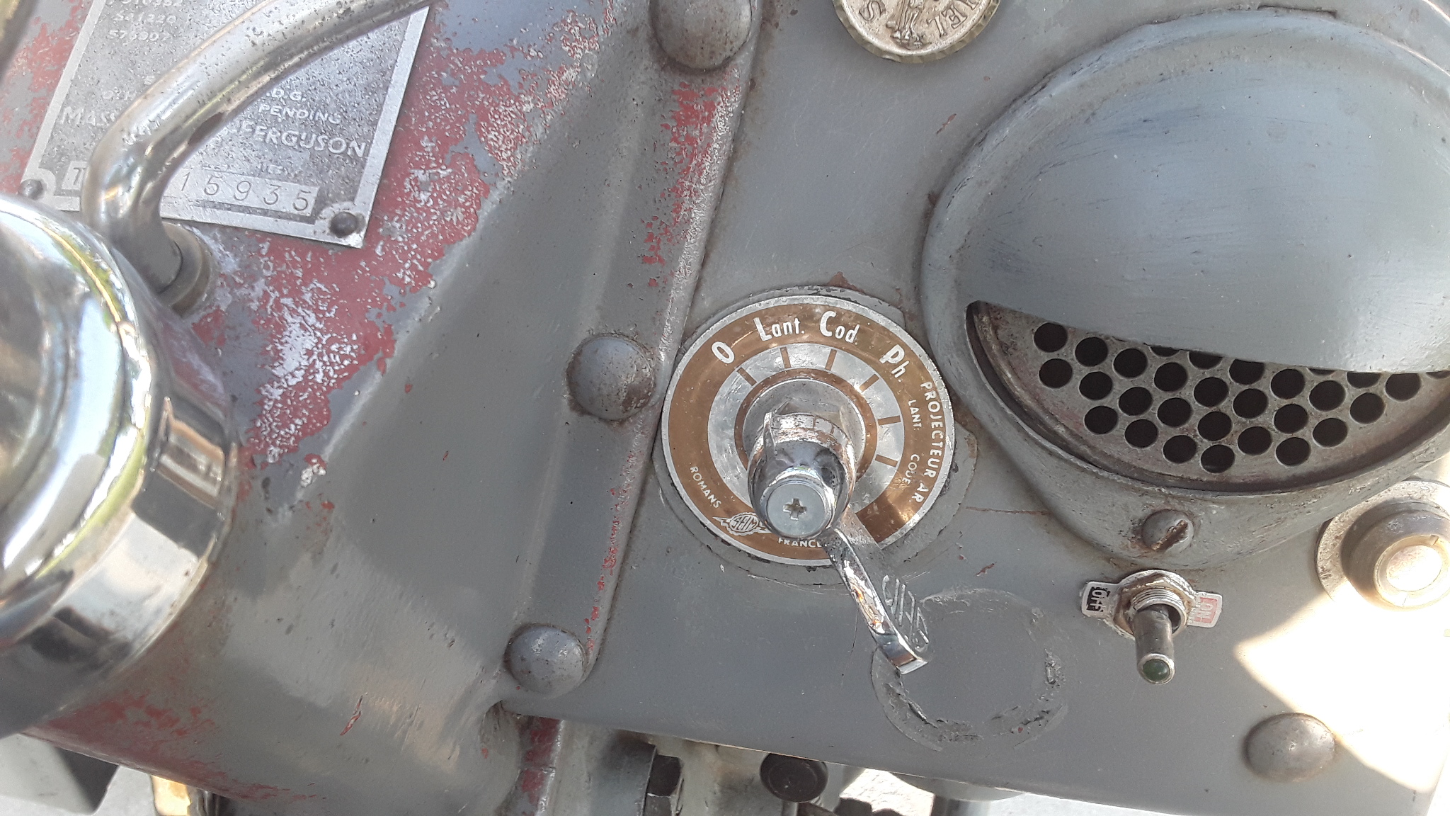

Jo à raison, je crois qu'il y avait 2 plaques sur mon TEA20 Tout ça a bien été modifié, agrandi là, limé ici lol
Monté on distingue le plaque sous le cerclage imprimé

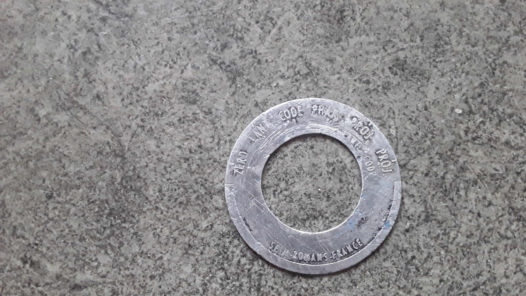

La plaque qui etait monté d'origine sur le ferguson. J'ai dû mettre une rondelle pour l'adapter au commutateur PONY
En même plaque a l'arrière.
