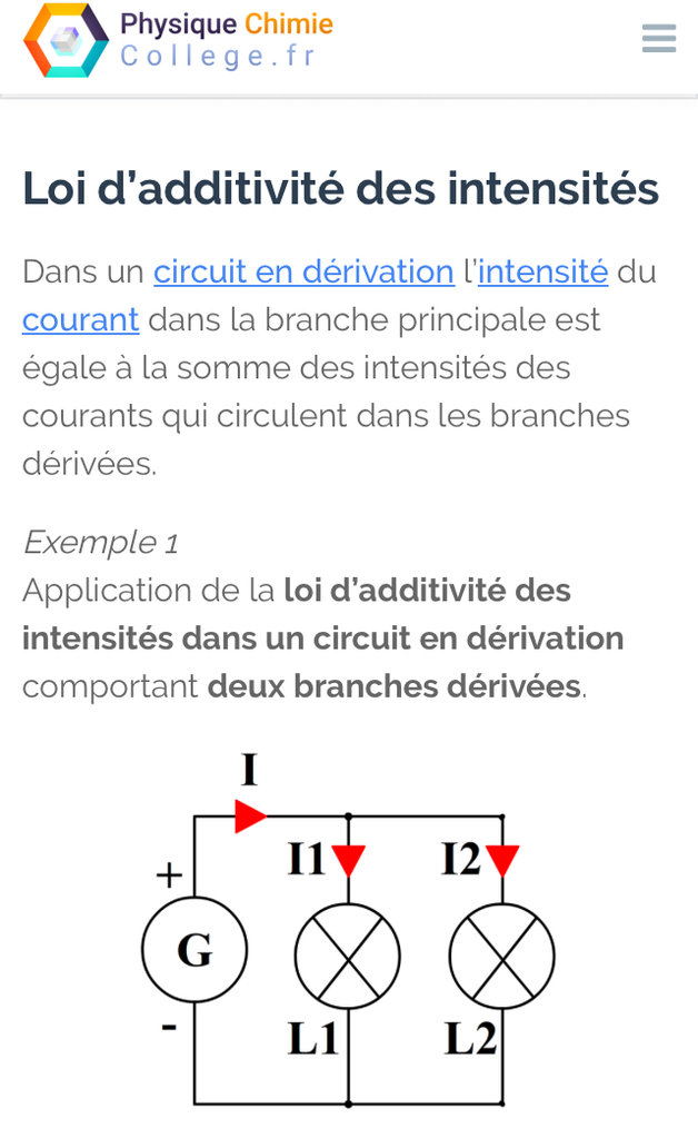

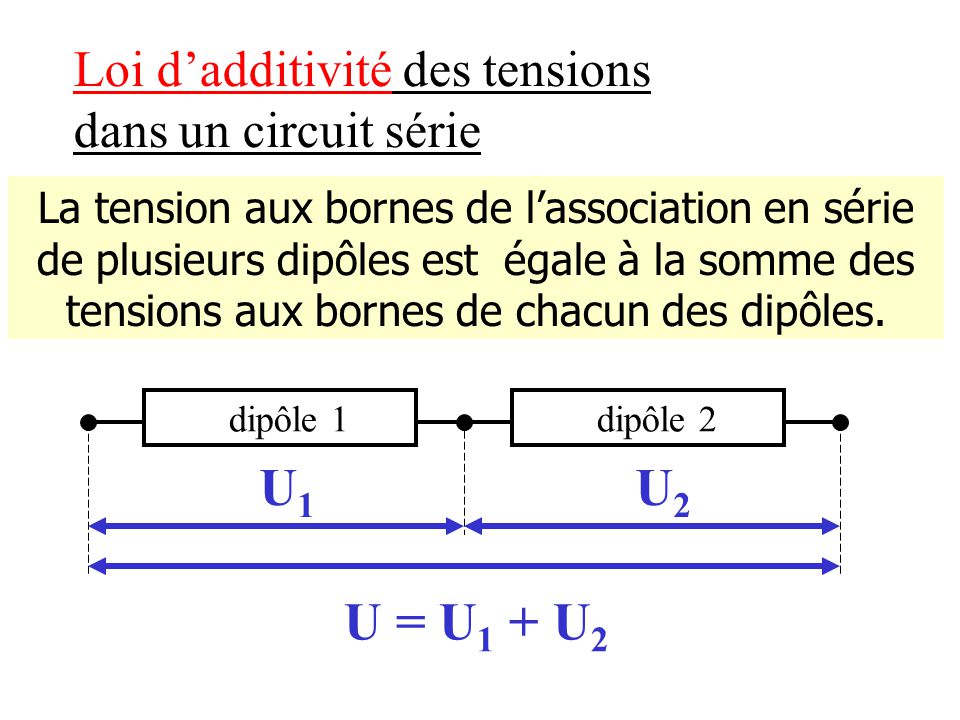

pour faire simple ,2 batteries de 6 volts branchées en série te donneront 12 volts ( le moins branché au plus de l'autre ) et 2 batteries branchées en parallèles te donneront 6 volts avec beaucoup plus d'intensité au démarrage
