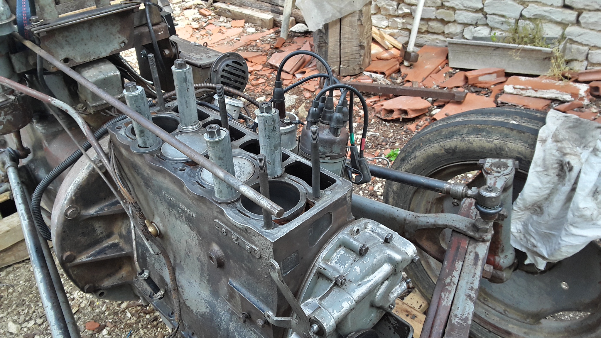

Avec un peu de chance, peut-être seulement la segmentation à refaire, c'est ce que je te souhaites. Si ce n'est que ça, les chemises peuvent rester en place, mais faut les bloquer. Quand j'ai changer le joint de culasse du TEA eu la chance de ne pas avoir à faire le bas moteur. Ça avait déjà été fait, car vu qu'un piston n'était pas numéroté comme les autres. Calé les chemises avec les gougeons de culasse, ai pu faire monter et descendre les pistons à la manivelle pour les nettoyer sur le dessus sans rien faire bouger, niveau chemises. 1500€ :shock: y compris les pièces j'espère. Sur qu'a ce prix, on préfère faire soi même, mais le bas moteur, faut bien étudier les docs et prendre son temps. Et puis il y a le forum au cas où ça cale, les tutos des restaurations, mais manque les photos des sujets anciens.

David, c'est ce que j'ai fait pour le TEA je n'ai pas touché au bas moteur. Mis une retenue chemise pour les bloquer, voulais nettoyer les dessus pistons en faisant tourner le vilebrequin avec la manivelle. J'ai voulu dire, si on veut seulement changer la segmentation en sortant les pistons par le haut, et ne pas toucher aux chemises. Fabrice qui connaît bien ce genre de moteur, à prévenu sur le risque de déplacer les joints embase de chemise. Montré comment j'avais bloqué le tout, maintenant c'est sûr qui si un mécano voit comme j'ai fait, il va crier au secours lol je fait avec ce que je sais et ce que j'ai ! Tu n'as rien de bloqué, si ça se peut, les pistons sortent tout seuls, sans que le reste bouge. Ton problème n'ai pas le même que le mien, refait seulement haut moteur. Mon avis, avant de tout déplacer, je sortirai les pistons en calant les chemises, ça te permettrais de voir la segmentation, et si par chance les chemises sont intactes, tu n'auras pas le risque de bouger les joints embase, et tu n'auras qu'a remettrent les pistons en place. Je le redit, je parle de ce que j'ai fait, en aucun cas je dit faut faire ça ou ça. Attends les conseils du fofo, il y en a qui on refait le moteur de A à Z et te seront certainemant de meilleur conseils, surtout plus détaillés.

Message par Fabrice ff30 » 15 Fév 2020, 19:09
Dans son cas il faut sortir les chemises. C est un joint torique qui fuit sur la hauteur de la chemise puisque c est de l huile qui sort par le perçage de sur-verse
