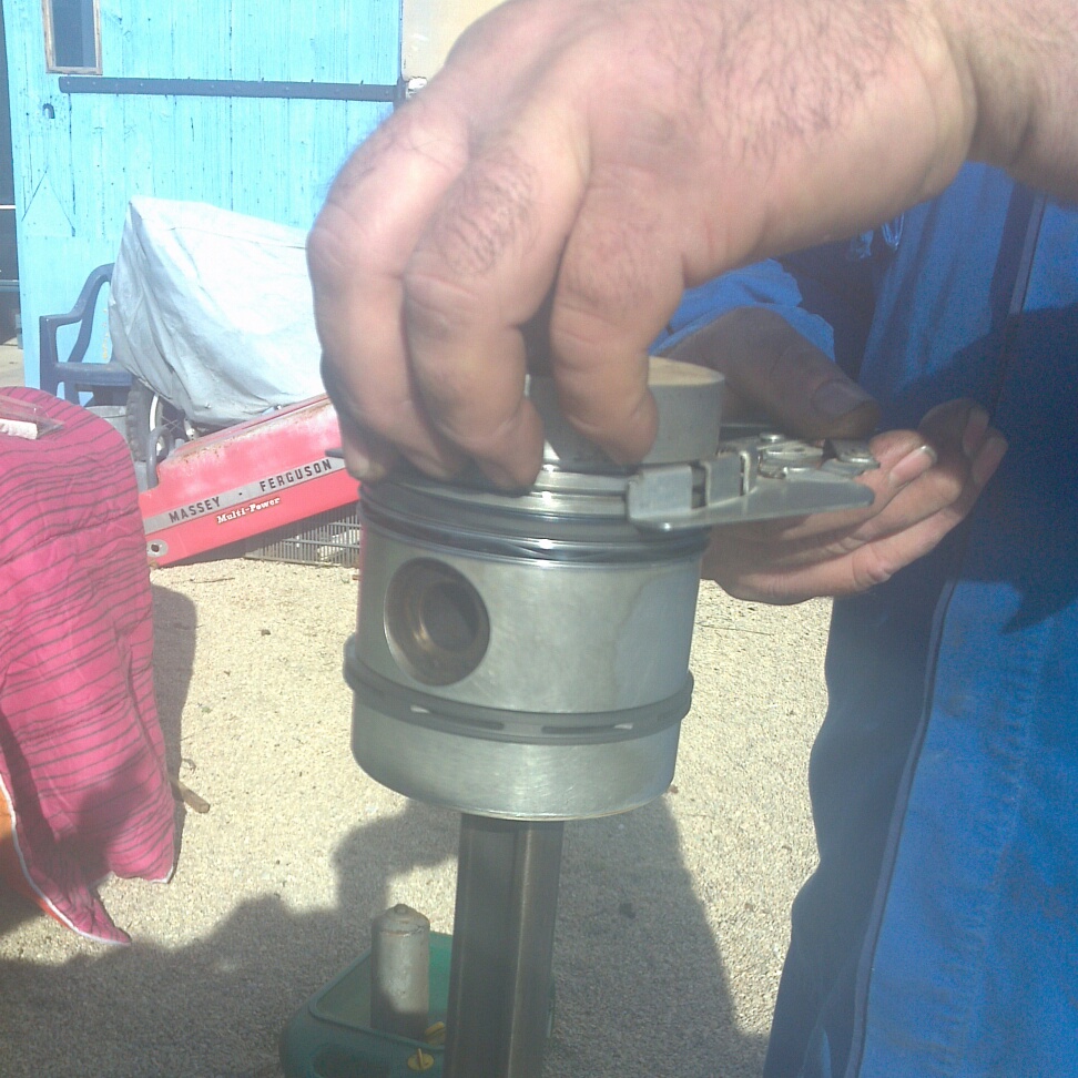

Mon oncle se lance dans la rénovation moteur de son 155 , donc je suis convié a aider son mécano avec un grand plaisir bien sur !

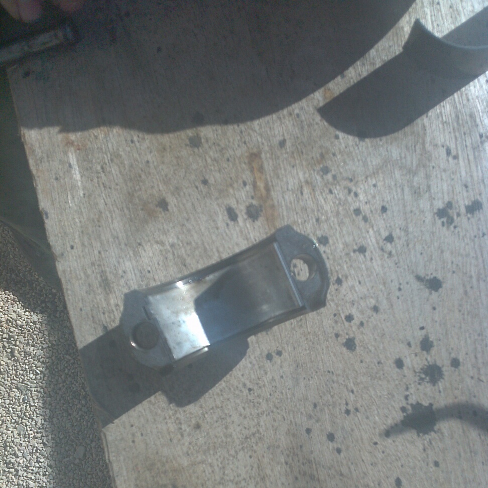

Coussinet d origine pour comparaison

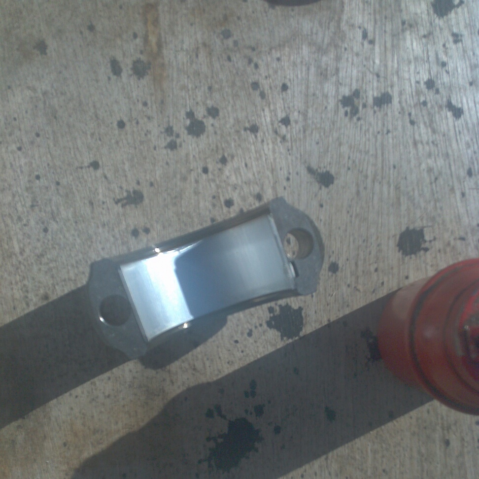

Mise en place des nouveaux coussinets de bielles
Mise en place des segments neuf

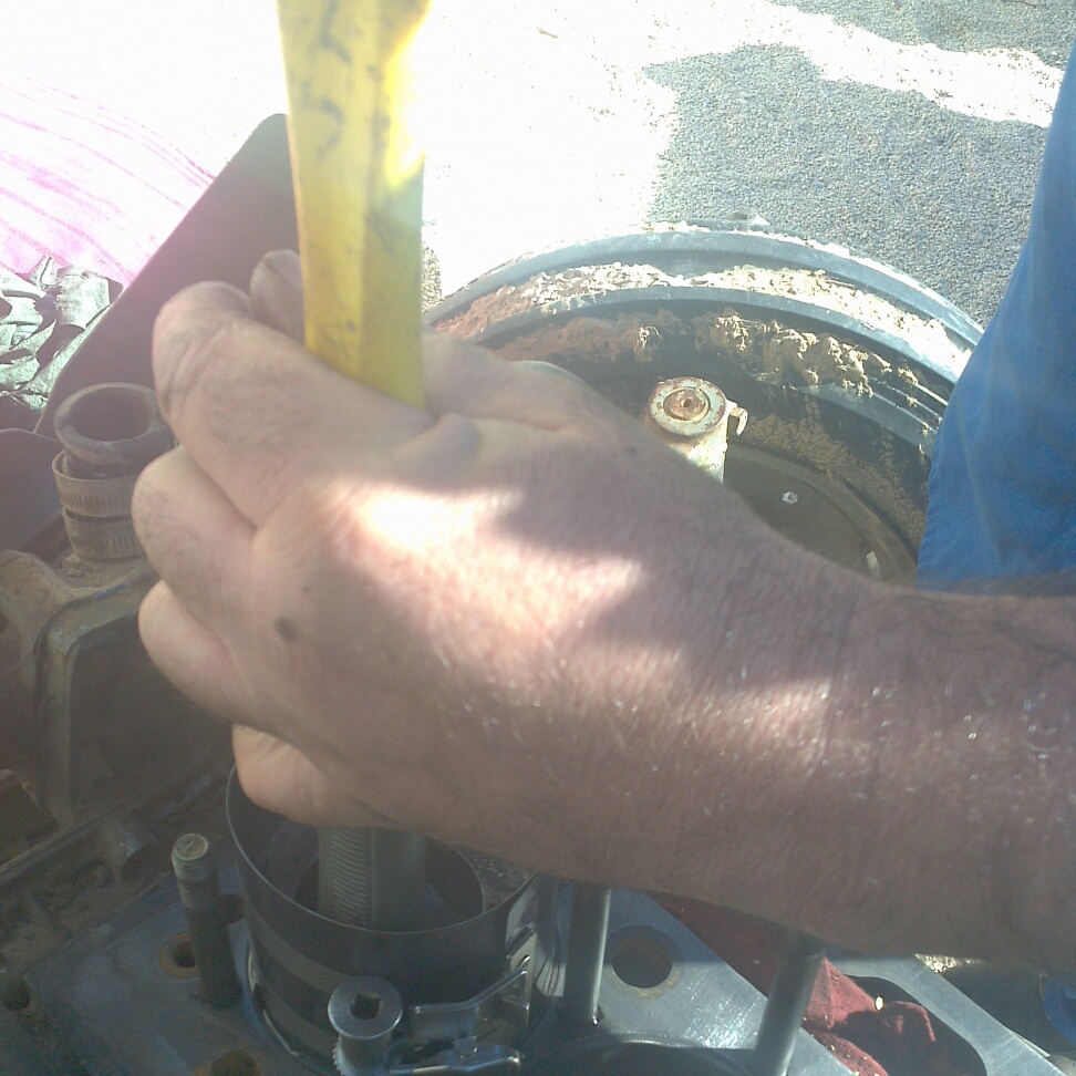

Le piston est légèrement tapoté pour faire passer le segment racleur

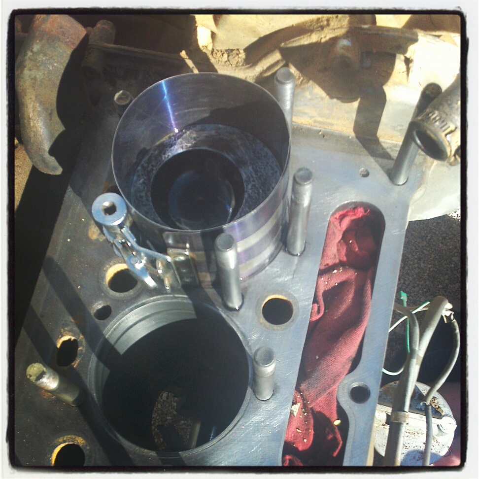

Mise en place du piston

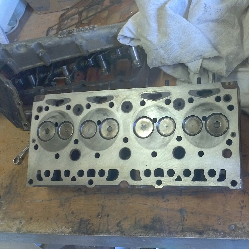

La culasse a été éprouvé est remise en état ,rodage soupape et alésage des portées.

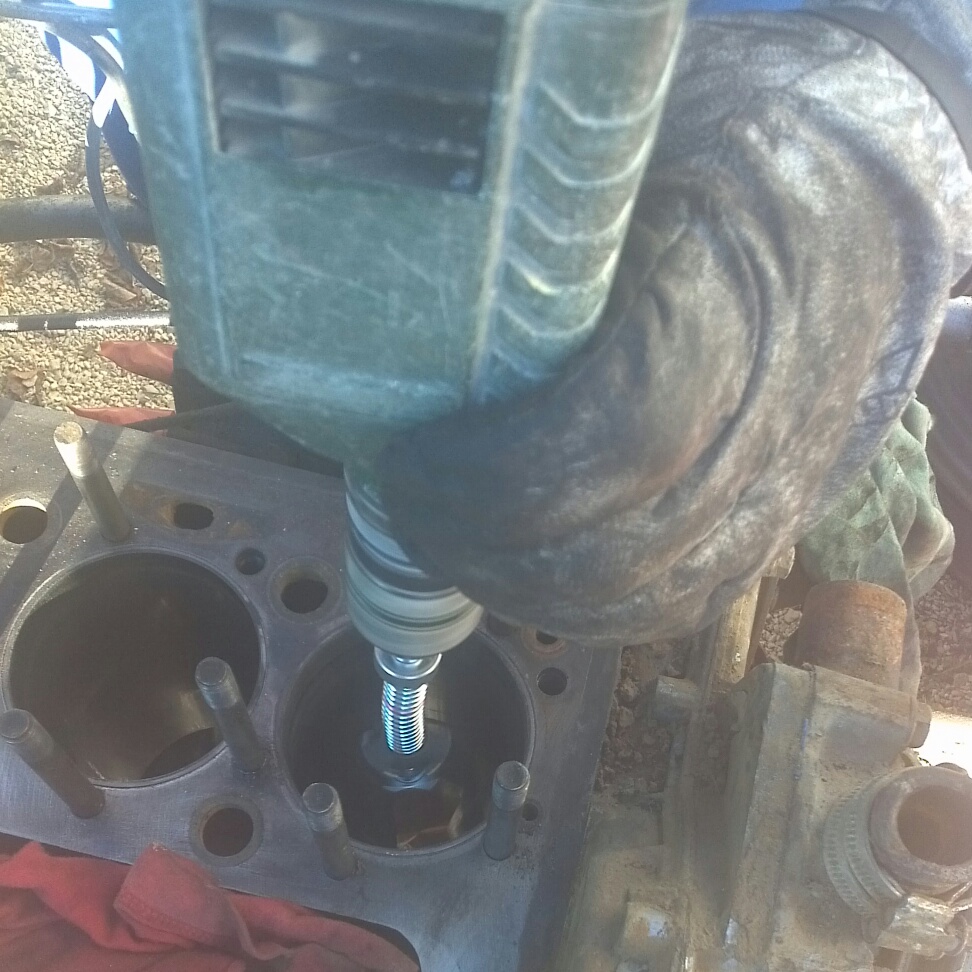

Déglaçage des chemises
