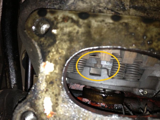

Message par Fabrice ff30 » 21 Avr 2013, 20:24
ouvre la trappe sous ta cloche d embrayage. (4 vis)
ensuite, tu regardes, en faisant tourner à la main, il va voir 3 tétons, le jeux entre le plateau de la pdf et les 3 tetons de mémoire doit etre de 1.5mm (à verifier). j'avais traité ça sur un autre post, je sais plus où.

Message par Fabrice ff30 » 22 Avr 2013, 20:44
Merci Alan, ça tombe bien, j ai encore sommeil.... je vais aller dormir sous le 35 du coup mdrr
voila, vis et contre ecrou, 1.5 entre la tete de la vis et le doigt

Message par michel66 » 23 Avr 2013, 20:48
merci beaucoup vous me sauvez il me reste plus que mettre le bleu et me coucher sous le tracteur yeaaa mercib
