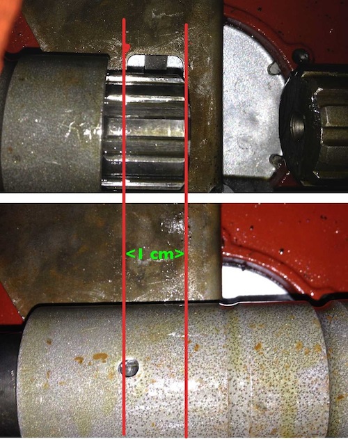

J'ai réussi en passant par la trappe de gauche à sortir l'arbre et le manchon. Il n'y a qu'un seul perçage dans le manchon et aucun sur l'arbre, donc une seule façon de le positionner. L'arbre vient buter sur la goupille (c'est pourquoi les deux moitiés de goupilles sont gentiment tombées dans ma main quand j'ai fait coulisser le manchon pour la première fois).
Voilà effectivement le problème :
Il y a un écart d'un centimètre entre le trou de goupille et l'extrémité de l'arbre... En forçant à la main, pas moyen de rentrer l'arbre plus à fond dans son logement. Je tente le pied de biche ? Pour le moment, tout est jouable en passant par la trappe de gauche, je voudrais éviter d'enlever le couvercle du relevage !!!

Je voudrais qu'il avance, en fait, d'un petit centimètre pour laisser passer la goupille. D'ailleurs, je ne comprends pas ce montage ou il n'y a qu'une simple goupille fendue chargée de bloquer l'arbre dans le manchon, elle ne pouvait que se cisailler à plus ou moins long terme. Ce serait plus logique d'avoir une tige en métal renforcé, non ?

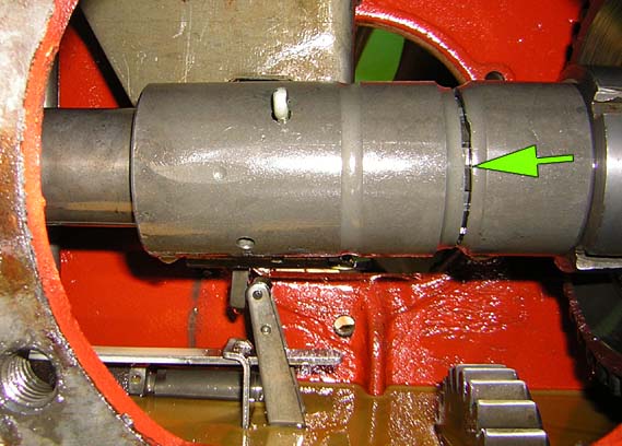

Je n'arrive pas à retrouver le long post plein de photos de JPCattiaux (2007 ou 2008 je crois) sur la restauration de mon 835 à moi, ça m'aurait bien aidé de visualiser les deux boites... Est-ce que tout ça a disparu avec le changement d'hébergeur ?

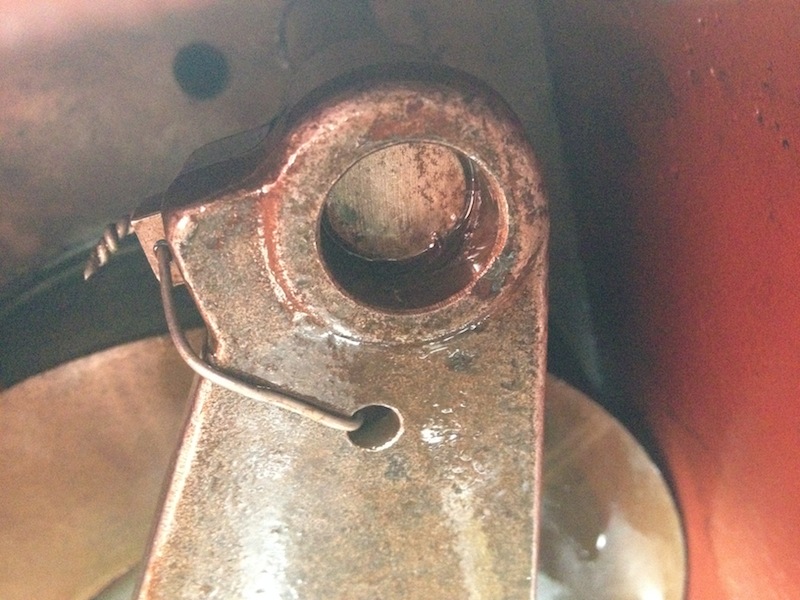

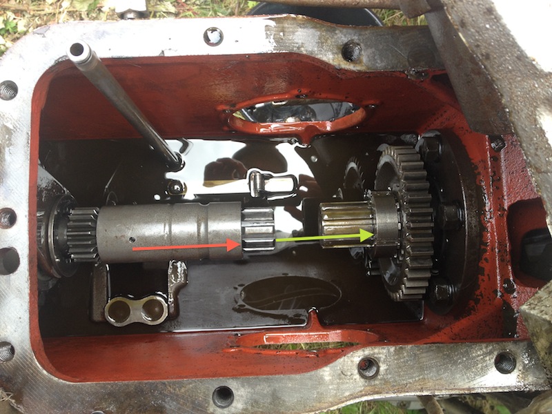

Résumé du dernier épisode : impossible d'avancer plus l'arbre, j'enlève le relevage pour accéder à la transmission par en haut.
Mais même en forçant au pied de biche, en frappant dessus, impossible de faire plus rentrer l'arbre, il ne bouge pas d'un millimètre, mais il manque toujours un centimètre (voir les deux flèches).
Peut-être une piste, la tringle qui commande la fourchette des vitesses lentes n'est pas complètement insérée dans la fourchette :
Mais apparemment, même si la fourchette était plus avancée, ça ne ne changerait pas grand-chose...

a lavant de ton arbre tu doit avoir un roulement aiguille regarde si une n est pas en travers ou dans le reducteur , ca sans doute un lien avec le levier qui sautait ,

bonjour , avant tu avait un probleme de vitesse qui sautait , tu a brider le levier donc c la goupille qui a lacher , je te dis ca parceque perso j ai recuperer un reducteur dont l arbre d accouplement avait ete couper puis ressouder pour le raccourcir ,le tien la t il ete ?

Aucune idée... Je n'ai pas retrouvé le post de jpcattiaux sur la restauration du 835. J'ai encore un peu de mal à comprendre comment tout ça fonctionne mécaniquement...Et surtout pourquoi il manque un centimètre ! Je poste des photos dès que possible. Il vaut mieux ouvrir d'abord entre les deux boites ou entre la boite rampante et le différentiel ?
