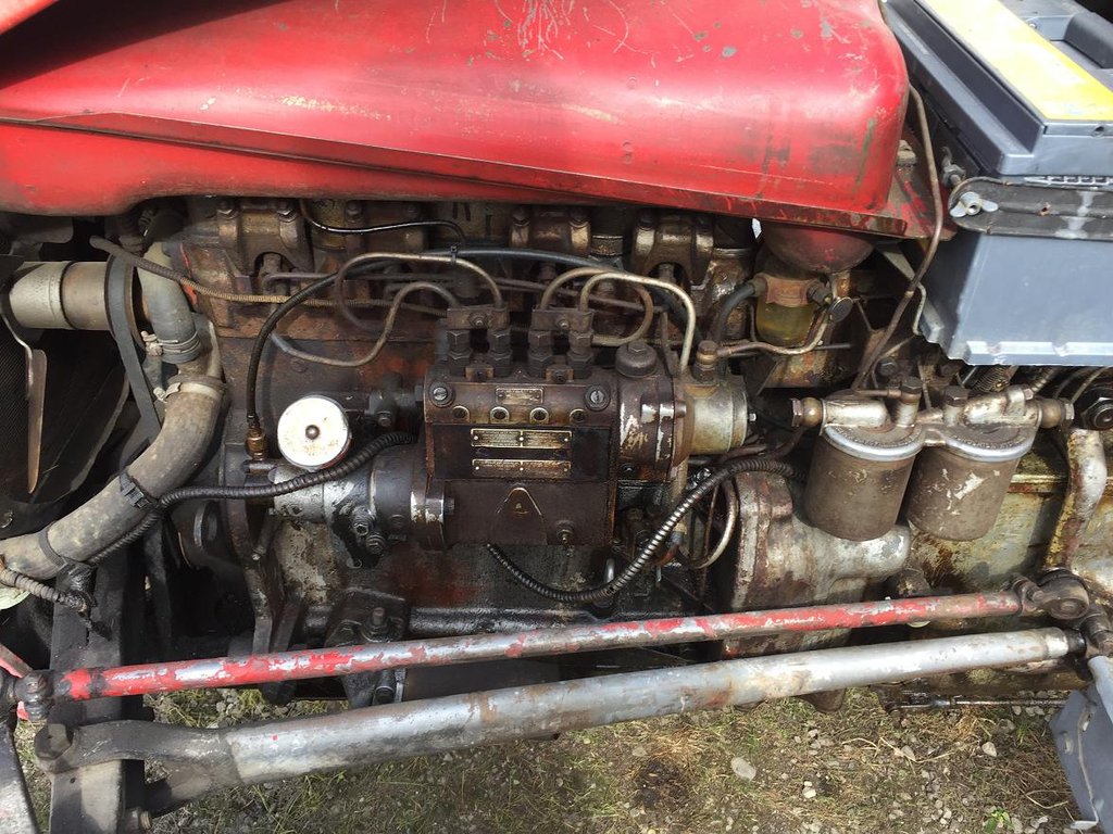

Je possède depuis 8 mois un Mf 835 ds de 1961. J'ai déjà commencer a discuter de ses problèmes dans ma présentation mais j'ai penser que le sujet serait plus a sa place ici.
Il a beaucoup de mal a démarrer et même impossible sans start pilot.
L'ancien proprio le demarrait deja au start pilot. Mais moi je ne veux plus faire ca.
Auriez vous quelques point a controler ?
J'ai deja vider le verre decanteur sous le reservoir car il yvait beaucoup de salete de dans. La vidanges moteur avait ete faite ainsi que filtres a huile et GO. Le probleme ne doit pas venir de la.

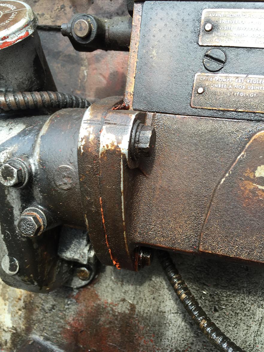

J'ai ouvert cette aprem la trappe sur la pompe lavalette avec les 2 vis . Que dois t'on trouver derriere ca ?

Bonsoir, il semble sympa ce 35.
as tu verifier ta bougie de préchauffage sur le collecteur?
je vois qu il est équipé du systeme ky-gass, donc, si ta bougie chauffe, tu mets coups de pompette, tu dois à cet instant entendre comme un POUFFFF dans le collecteur.
si c est fonctionnel, ça te permet lorsque tu démarres d injecter du gasoil chaud dans l'admission. ça a sont effet.

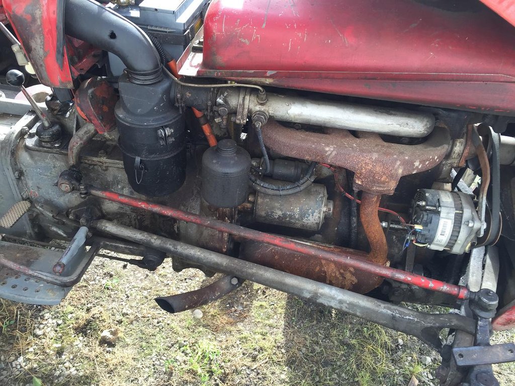

ensuite, je ne suis pas certain au premier coup d'oeuil que ton bouton de surcharge soit fonctionnel. il semble un peu trop enfocé. regarde dans ta pompe, là où tu as ouvert la trappe, si la tringlerie à l arriere est mobile lorsque tu l actionnes avec le bouton, ou avec un tournevis pour verifier si les 4 pistons se tournent pour prendre la position de gavage max.
si tout ce que j ai cité est en parfait etat de marche.... faut prendre tes compressions pour etre sur.
ensuite, tu y es, fais vérifier tes injecteurs. et aussi, que ton filtre à air, qu'il ne soit pas colmaté non plus.
pour finir, je vois qu à ta pompette à gasoil, un tuyau d alim semble etre en caoutchouc, vérifie son état, qu il ne fasse pas petite prise d'air sur le circuit, car ça semble bien gras à ce niveau.

Merci de ta réponse.. Donc cette aprem j'ai demonter la bougie sur le collecteur et tester a pars sur une baterie voitureavec des pinces.. Et elle rougit.. Le ky-gass j'ai demonter le reservoir qui a moitier rouiller.. Plus rien ne sort du reservoir.. Je vais sabler ca lundi..
Pour le bouton de surcharge c'est celui qui coupe le moteur? Ui les 4 pistons tournes dans la pompe..
J'ai du gazoil qui a couler lorsque j'ai ouvert la trappe de visite.. Et en dessous la vis de vidange de la pompe il y avait aussi que du gazoil qui a couler .. Est ce normal ???????

oui c est normal que ça coule. L idéal est de retirer le gas oil et de mettre un peu d huile dans la pompe
tu ne nous dit pas comment il fonctionne une fois démarré et chaud. Fumée, bruit....Y a t il de la fumée qui sort (en grosse quantité) par le reniflard ou la jauge ou le bouchon de remplissage d huile ? Comment redémarre t il a chaud ?

le bouton de surcharge c est celui que l'on voit sur la 2ieme photo que tu as fait.
sur la pièce à gauche en déport de ta pompe à injection.
en effet, répond aux différentes questions de notre Web.

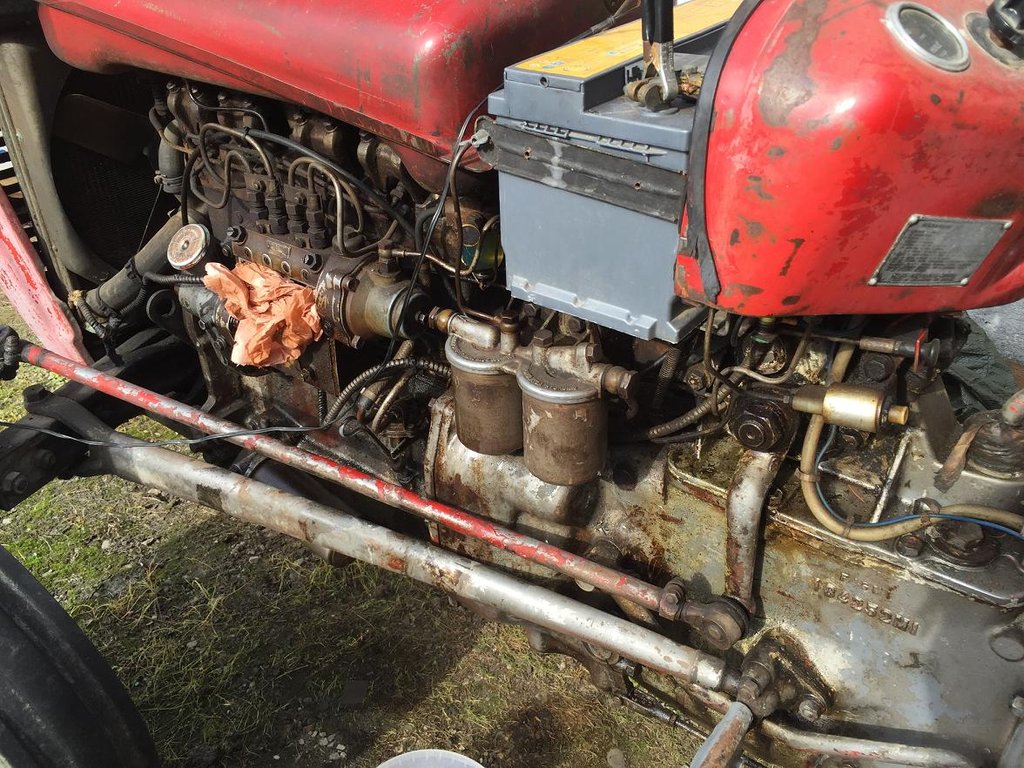

Donc en attendant que la batterie recharge j'ai commencer un peu a regarder d'ou cela pourrait venir et faire du nettoyage et controle.
Comment puis je nettoyer la "merde" qui se trouve en dessous de la trappe sur la pompe ? Mettre de l'huile par le dessus jusqu'a que ca coule propre par le trou ? l'huile doit etre a fleur du trou.
Il fume beaucoup au démarrage a froid certainement du au start pilot. a chaud il demarre mieux mais pas il faut quand meme insister un peu.. comme si le gazoil foutait le camp.
Il n'y a pas beaucoup de fumer qui sort par le reniflard . pour ce qui est de la fumée dans la jauge ou bouchon de remplissage je n'est pas regarder.

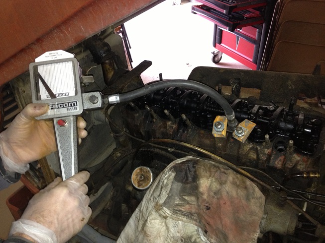

Comment faut'il faire pour prendre les compression ? je veux dire pour que le tracteur n'essaye pas de démarrer ?
tu parles du cambouis collé? suffit de gratter, tu badigeonnes un peu d'essence et ça dissout tout bien.
la consigne c est jusqu 'au robinet, mais perso.... j'ai toujours mis jusqu à ce que ça deborde de la trappe! c est peut etre pas un bon conseil! haha
en tout démontant, autrement le compressio-mettre ne passe pas. viewtopic.php?f=35&t=7162&start=20

Je pensais plus a comment enlever la saleté qui a sous la trappe de visite , la ou il a le trou de sortie ? le rincer avec de la nouvelle huile ? ou pulveriser du nettoyant freins de dans ?

donc j'ai "rempli" la pompe a gazoil avec de l'huile neuve avec une seringue et et bien fait couler l'huile par le trou.
demain je vais refaire le reservoir pour le ki gass. Ensuite demonter la pompe d'alimentation.
