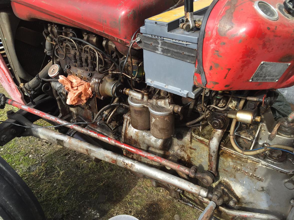

Je possède depuis 8 mois un Mf 835 ds de 1961. J'ai déjà commencer a discuter de ses problèmes dans ma présentation mais j'ai penser que le sujet serait plus a sa place ici.
Il a beaucoup de mal a démarrer et même impossible sans start pilot.
L'ancien proprio le demarrait deja au start pilot. Mais moi je ne veux plus faire ca.
Auriez vous quelques point a controler ?
J'ai deja vider le verre decanteur sous le reservoir car il yvait beaucoup de salete de dans. La vidanges moteur avait ete faite ainsi que filtres a huile et GO. Le probleme ne doit pas venir de la.
J'ai ouvert cette aprem la trappe sur la pompe lavalette avec les 2 vis . Que dois t'on trouver derriere ca ?

Bonsoir, il semble sympa ce 35.
as tu verifier ta bougie de préchauffage sur le collecteur?
je vois qu il est équipé du systeme ky-gass, donc, si ta bougie chauffe, tu mets coups de pompette, tu dois à cet instant entendre comme un POUFFFF dans le collecteur.
si c est fonctionnel, ça te permet lorsque tu démarres d injecter du gasoil chaud dans l'admission. ça a sont effet.
ensuite, je ne suis pas certain au premier coup d'oeuil que ton bouton de surcharge soit fonctionnel. il semble un peu trop enfocé. regarde dans ta pompe, là où tu as ouvert la trappe, si la tringlerie à l arriere est mobile lorsque tu l actionnes avec le bouton, ou avec un tournevis pour verifier si les 4 pistons se tournent pour prendre la position de gavage max.
si tout ce que j ai cité est en parfait etat de marche.... faut prendre tes compressions pour etre sur.
ensuite, tu y es, fais vérifier tes injecteurs. et aussi, que ton filtre à air, qu'il ne soit pas colmaté non plus.
pour finir, je vois qu à ta pompette à gasoil, un tuyau d alim semble etre en caoutchouc, vérifie son état, qu il ne fasse pas petite prise d'air sur le circuit, car ça semble bien gras à ce niveau.

Merci de ta réponse.. Donc cette aprem j'ai demonter la bougie sur le collecteur et tester a pars sur une baterie voitureavec des pinces.. Et elle rougit.. Le ky-gass j'ai demonter le reservoir qui a moitier rouiller.. Plus rien ne sort du reservoir.. Je vais sabler ca lundi..
Pour le bouton de surcharge c'est celui qui coupe le moteur? Ui les 4 pistons tournes dans la pompe..
J'ai du gazoil qui a couler lorsque j'ai ouvert la trappe de visite.. Et en dessous la vis de vidange de la pompe il y avait aussi que du gazoil qui a couler .. Est ce normal ???????

le bouton de surcharge c est celui que l'on voit sur la 2ieme photo que tu as fait.
sur la pièce à gauche en déport de ta pompe à injection.
