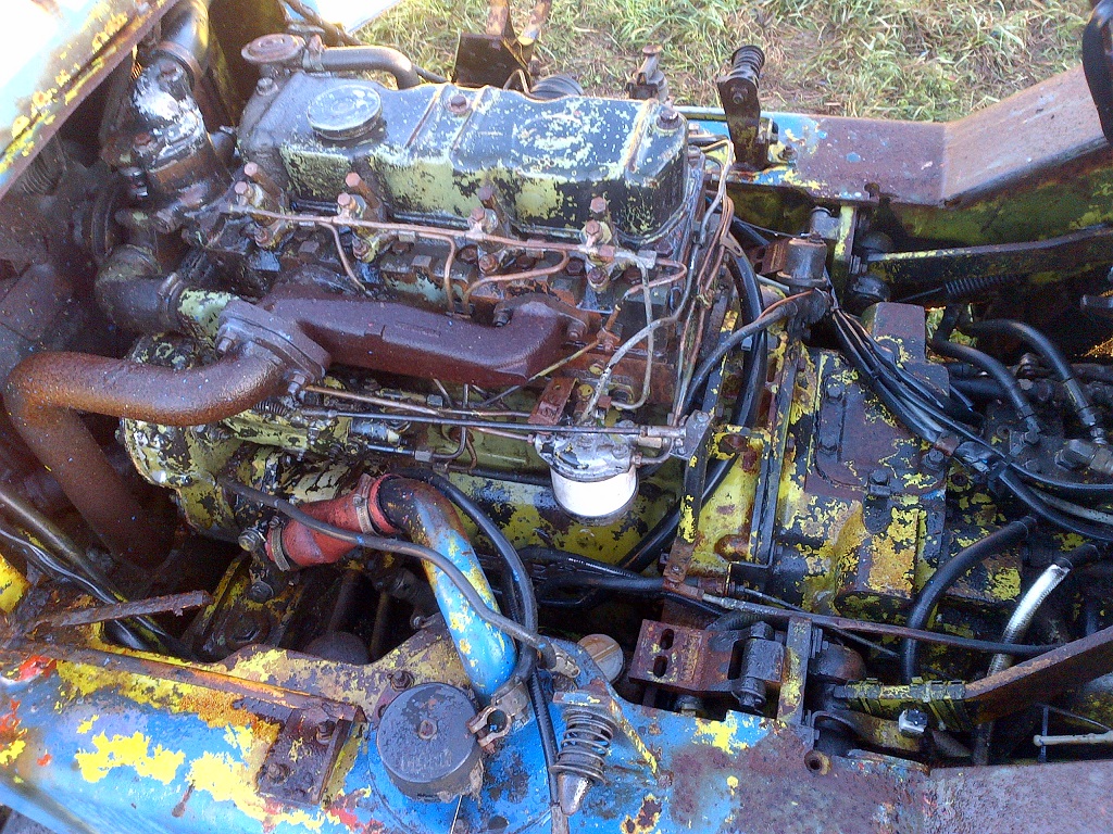

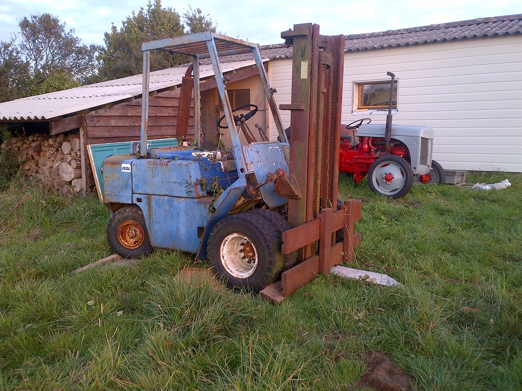

souci sur mon Clark, pas de ralenti, démarre avec beaucoup de difficultés au Start pilote uniquement, avec une bonne batterie ...
Je pense à une pompe fatiguée, voire mal calée (trop d'avance à priori) , injecteurs à tarer d'ou la dépose , et reservoir sale a shunter pour le moment

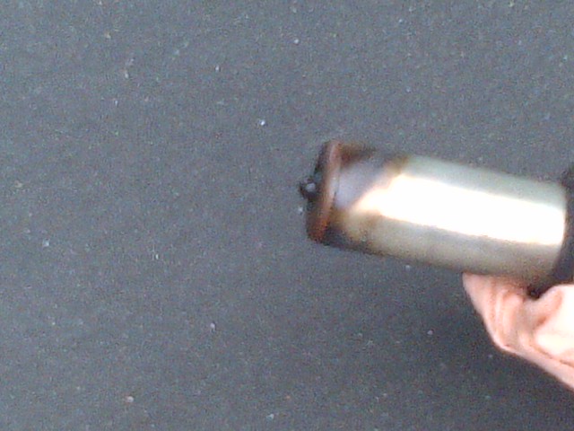

ci dessous l'injecteur , le trait vertical qu'on voit est une fêlure, a priori il aurait cédé sous la préssion ...
la ref de l'injecteur CAV est : BDLL150S 6771 et j'ai du mal à le trouver ma question est : est ce qu'il faut exactement cette reference ou on peut mettre n'importe quel injecteur annoncé comme étant prévu pour un 4.203 Perkins ? ....
je n'ai pas présenté le véhicule il n'y a pas vraiment de section sur le forum pour ce type de véhicule, mais il est équipé du 4.203 comme les 165 à priori

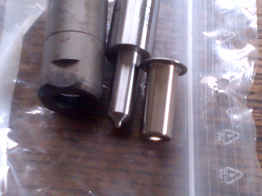

Bon,
bien reçu un injecteur BDLL 150 S 6771 , mais ce n'est pas le bon il n'a pas la même tronche au bout MAIS SURTOUT le diamètre est de 9 mm au lieu de 10.5 mm , je ne peux donc pas le monter dans mon porte injecteur ............... mgr
Moralité : on ne s'invente pas diéséliste ......

Re: injecteur pour moteur 4.203
Message par samsam » 06 Avr 2016, 11:22
Salut,
après croisement des numéro d'identification avec les infos récoltées sur le net il apparait que le moteur est un 4.203.2 , le 2 pour deuxième génération à priori, il est bien en injection directe malgré que le D n'apparaisse pas dans son "appellation" . Pour être plus précis c'est un "squish lip", un moteur injection directe doté d'un piston qui a une forme particulière , voir ici : http://vegburner.co.uk/DIcombustion.html
pour ce qui est des différences de diamètre entre les vieux injecteurs et les neufs, elles s'expliquent par le fait que les vieux injecteurs étaient dotés d'un manchon calorifuge que j'ai donc commandé en neuf :
