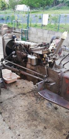

Message par Rem'S38 » 11 Août 2019, 20:08
Le tracteur a été entièrement démonté, il est quasiment nu !
Les arbres de roues arrières sont revenus de l'atelier avec les joints et roulement neufs.
Petit problème au démontage, un roulement conique du différentiel est cassé, il ne devrait pas tarder de revenir de changement.
Niveau moteur changement du joint de culasse, et je vais attaqué le ponçage du bloc moteur et des pièces de direction.
Rem'S38
