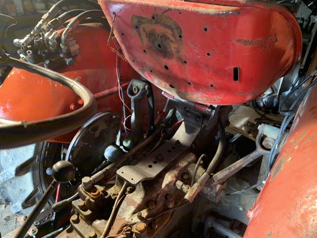

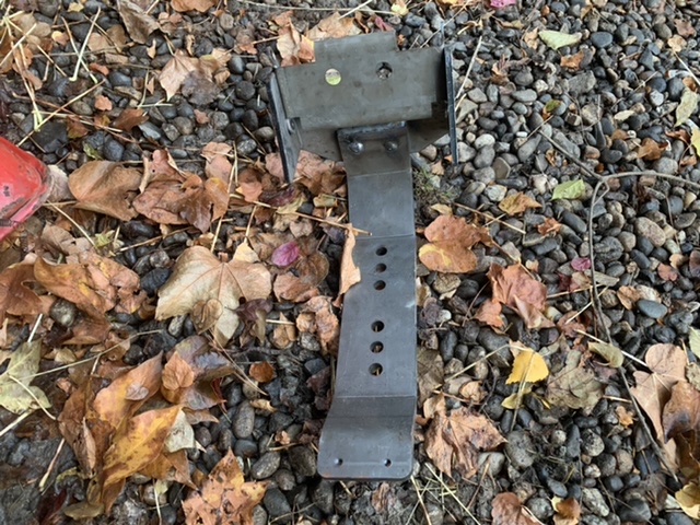

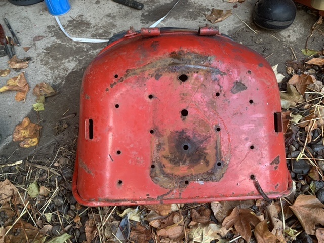

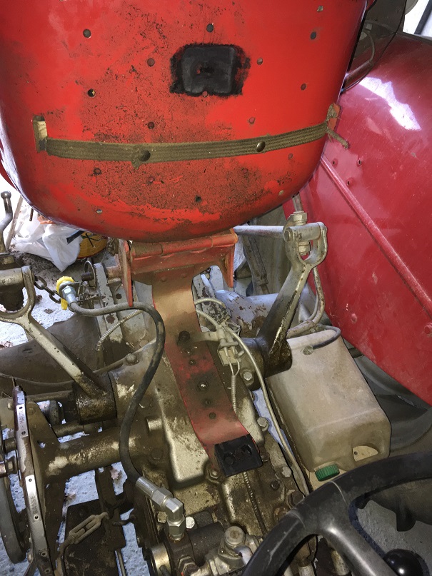

Sur mon 35 je n’avais pas de support de siège, j’en ai acheté un chez AgriLine (Voir photo du support et du siège)
J’ai l’impression qu’il me manque un autre support sous l’avant du siège
Si un processeur de 35 pouvait me faire une photo
Merci pour votre aide

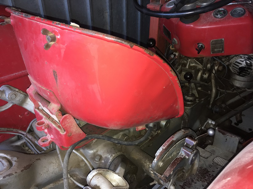

Message par Fabrice ff30 » 13 Déc 2019, 17:41
Bonsoir Jpm, je te ferai une photo demain si tu peux patienter :wink:

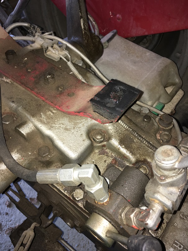

Re: Siége MF35

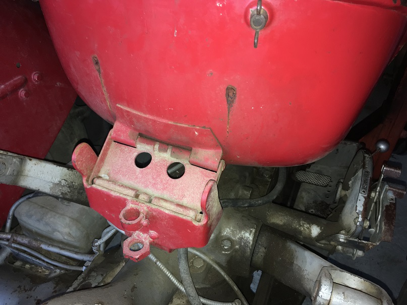

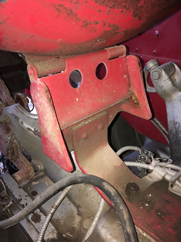

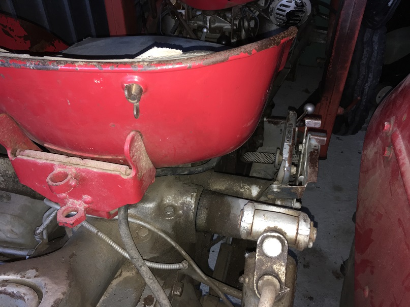

Message par Fabrice ff30 » 14 Déc 2019, 18:41
voici
Re: Siége MF35
Message par Fabrice ff30 » 14 Déc 2019, 18:43
Bonsoir, il te manque le patin en caoutchouc, ensuite le basculeur arrière tu dois l avoir complet, ça permet de mettre le siège droit ou incliné pour quand il pleut!

Re: Siége MF35
Message par jpm » 15 Déc 2019, 10:38
Ça marche, merci beaucoup
J’étais parti à l’envers
