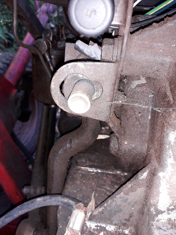

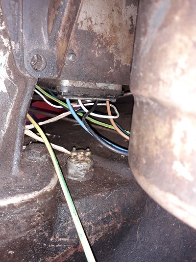

2éme question à quoi sert cette borne?, j'ai un câble qui arrive de la clé contact qui à été chinté dans un cabochon noir qui fait le même diamètre que la base de ce connecteur et qui part au solénoïde es qu'ils étaient connecté sur cette borne ?
Désolé les photos de travers comprend pas elles sont dans le bon sens sur mon ordi .....
cette borne se trouve sous le support batterie.

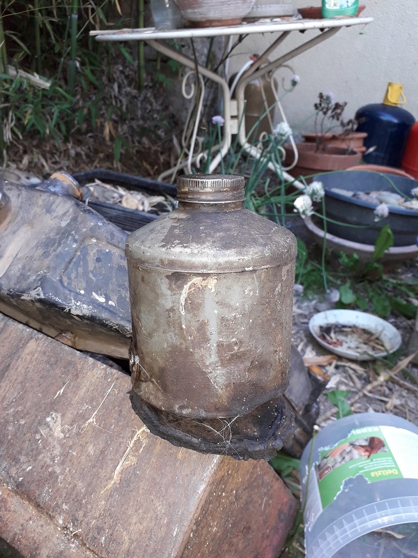

3éme question, c'est bien le systéme ki gass, si oui il n'à pas fonctionné depuis des lustres, quels conseils pour le remettre en fonction ?

pour le kigass faut s'assurer que le tuyau de gasoil de la pompe vers l'injecteur est présent, celui de la pompe au reservoir aussi, s'assurer de la presence de l injecteur et de la bougie de prechauffage opérationnelle, et enfin que le pompe fonctionne

on voit mal l'emplacement du contacteur sur la photo mais je pense que c'est le contacteur point mort
il permet de démarrer que quand le petit lvier de vitesse celui de gamme lente et rapide est en position point mort

Sur ta première photo il s'agit de la sécurité "point mort" permettant le démarrage du tracteur. pour cela il faut qu'il y ai un 2eme fil de branché pour assurer la continuité du courant ce qui n'est pas le cas d'ou le shunt que tu as repéré.

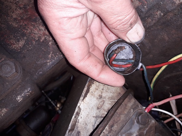

Merci pour vos réponses, sur la photo 1 du 1er post il n'y à pas de câble qui arrive, c'est une feuille de bambou séchée...
Une photo du shunt dans le cabochon.
Pour le kigass il est complet je vais souffler toutes les canalisations, nettoyer le bidon métallique et vérifier la pompette .

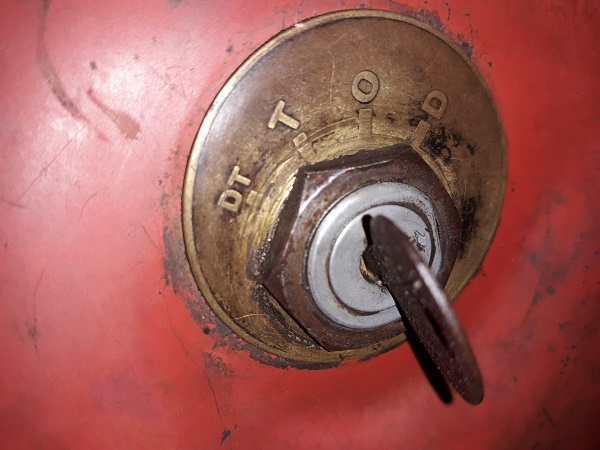

Une photo du contact pouvez vous me dire à quoi correspondent les différentes position que l'on vois inscrites ?

Ok, je comprend mieux maintenant. Les 2 fils qui sont raccordes en épissure arrive normalement sur les 2 bornes de la sécurité et le couvercle noir recouvre l'ensemble. Comte tenu de l'âge et de l'usure du système, l'ancien propriétaire l'a shunté pour pouvoir démarrer sans la sécurité point mort.
Pour moi, il faut essayer de le rebrancher pour vérifier si c'est une usure du contacteur ou du poussoir du levier de vitesse mais cela reste dangereux de pouvoir démarrer le tracteur en prise .
Pour le reste je ne connais pas ce modèle pour pouvoir t'aider.

D: démarrage direct dans préchauffage
T: position intermédiaire à tenir à la main pour préchauffer
Dt: démarrage en gardant le préchauffage tant que tu fais tournée le démarreur
La platine indicatrice d époque n est peut être pas en rapport avec le contacteur à clé.... ou bien le contacteur a ses bornes... cuitent ou sales ou Hs

Pour le contacteur à clé, je penses qu'il est d'origine car un méplat correspond parfaitement entre le logement, la platine et le corps du contacteur. Je vais le démonter et l'ouvrir voir ce qu'il se passe dedans.
