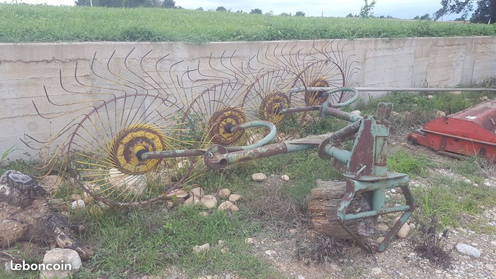

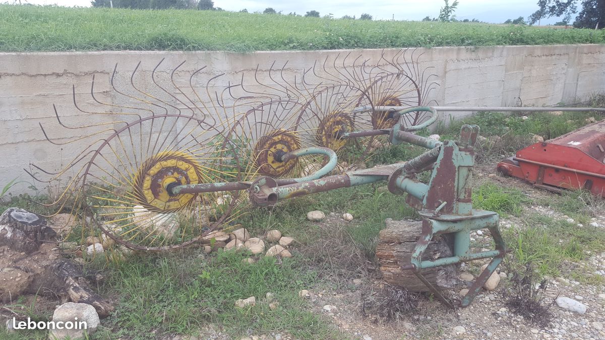

Comme celui sur la photo?
Pour le fanage c’est en mettant les soleils à plat ou simplement en laissant l’ensemble derrière le tracteur?
Comment est assurée la rotation des soleils? Je ne vois pas de système d’entrainement type cardan/courroies.
Désolé, mais je suis totalement néophyte en la matière...

Je crois que ces râteaux faneur s'appellent des Remy. Il me semble que c'est en avançant que les roues tournent toute seules en touchant le sol.

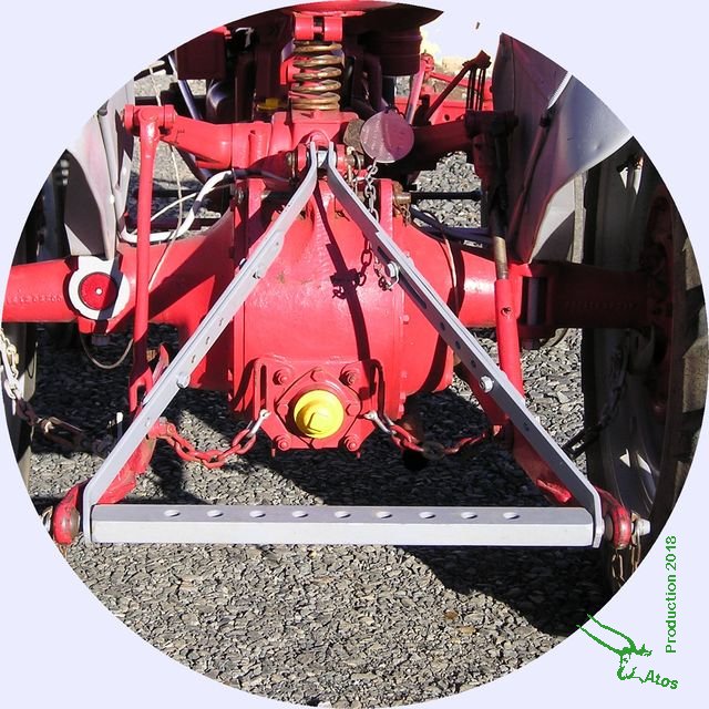

Tes bras de relevage absorbent les à-coups lorsque tu accélère ou ralenti et aussi les différences du terrain qu'occasionnent la botteleuse ce qui a force donnera du jeu à tes bras de relevage.
La barre à trous bridée par les haubans tes bras de relevage ne sont plus sollicités.
Mef, il faut absolument mettre la manette de relevage en position basse et il ne te reste qu'a définir la hauteur souhaitée pour ton pick-up de botteleuse.

ok merci
mais j'ai un tirant réglable avec des crans (fait maison) qui va de l'extrémité du bras de relevage au pont (sous l'aile) ça maintient en latérale
et pour la hauteur,j'ai mon systeme hydraulique blocable avec vanne trois voies (la sortie hydraulique alimente soit relevage soit un distributeur double effet )
