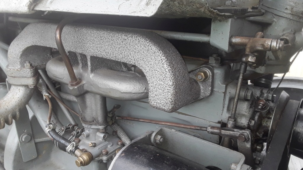

Biellette liaison avec fourche réglable carburateur/regulateur
Suis a la recherche d'une " biellette qui relie carburateur a la commande du regulateur.
Biellette avec la fourche réglable côté regulateur. Chercher sur le net avec -- REF 825930M1 -- rien trouvé sur site de pièces ni occase sur LBC
Problème d'usure sur le bout angle droit, pour l'instant ça peut encore faire mais préfère la changer. Ralenti instable a cause du jeu sur la partie coudée relié au carburateur, pense que ça a été déjà modifié, trace de meulage.
Si quelqu'un avait cette pièce -- même sans la fourche -- serait preneur, bien sûr contre paiement.
D'avance mercib

je ne visualise pas tout à fait l'endroit qui est en cause sur ton problème de jeu , mais as-tu penser à baguer la partie femelle ?
Peut-être serait-ce la solution pour réduire à néant tout problème de jeu ...

Message par patou18 » 22 Avr 2026, 21:11
Bonsoir bebiss
Oui effectivement, réussi à mettre une bague sur la platine qui se fixe à l'axe extérieur du papillon. Ça donne moins de jeu, mais la partie de la Biellette à été coupé très courte prés du coude, de plus est usée dans son epaisseur. Cela fait que la fixation est très proche du coude une fois la goupille mise, ça risque de coincé à tout moment.
On pourrait refaire facilement dans une tige acier, pliage et filtage pour fixer la fourche, encore que, pense que c'est fileté en pouce. Mieux, possible de couper la tige au milieu pouŕ garder la fourche et souder l'autre partie refaite coudée.
Vu la pièce, pensé qu'il était plus facile d'en trouver une origine, mais les vendeurs pièce tracteur, ne veulent pas se casser la tête à demonter.
Jusque ici ça la fait, mais j'aurais aimé la changer pour une origine. C'est pas urgent :wink:
