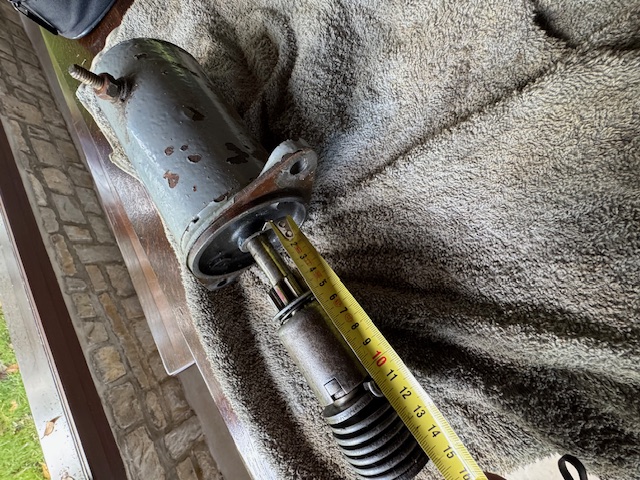

état des lieux :
mon démarreur vient de me lâcher sur un TEA20 essence ...
symptômes il tourne dans le vide
je l'ai démonté et j'ai constaté que le pignon est décalotté d'une pièce cylindrique

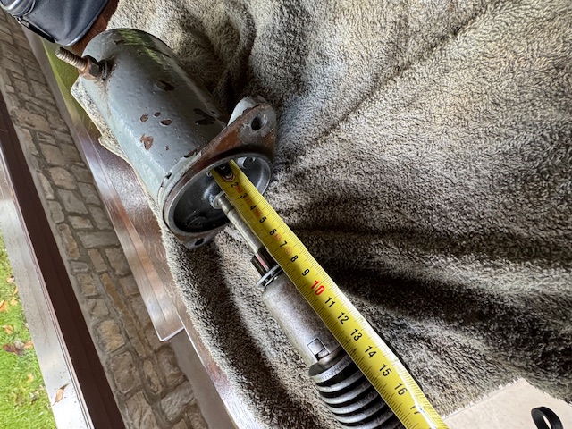

j'ai aussi remarqué que l'axe coulisse de 2 bons cm et je ne sais pas si c'est normal.
l'arrivée 12 vols se situe sur le corps du démarreur et non à l'arrière
le pignon comprend 10 dents.
Questions :
- est il normal que l'arbre coulisse de 2 cm
- savez vous ou je peux acheter un modèle compatible car j'en ai vu sur ebay mais l'arbre semble plus court...
merci d'avance pour votre aide
thierry

Te faut 1 démarreur type BENDIX à 9 dents genre LUCAS
Attention le prix de ce démarreur peut passer du simple au double selon le site de vente. Comme juillard te dirai que tracteurbits est un bon site de vente pièces. Il propose ce démarreur à 130€ Frais envoi compris, prix correct par rapport à d'autres.
Celui que tu présente doit être un DUCELLIER J'ai eu ce démarreur sur mon TEA20 pignon dents usées, pas trouvé de pieces rechange pour ce modèle, donc pas trop le choix de passé a un neuf. Acheté le modèle que présente trateurbits, tout à fait adapté au TEA20
