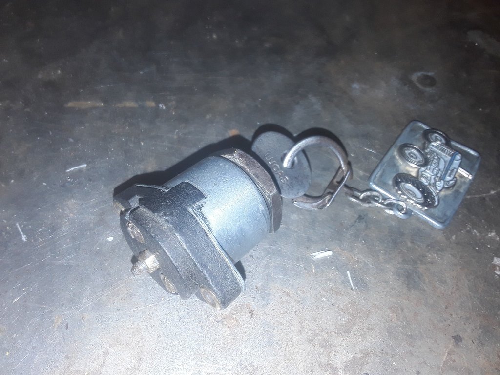

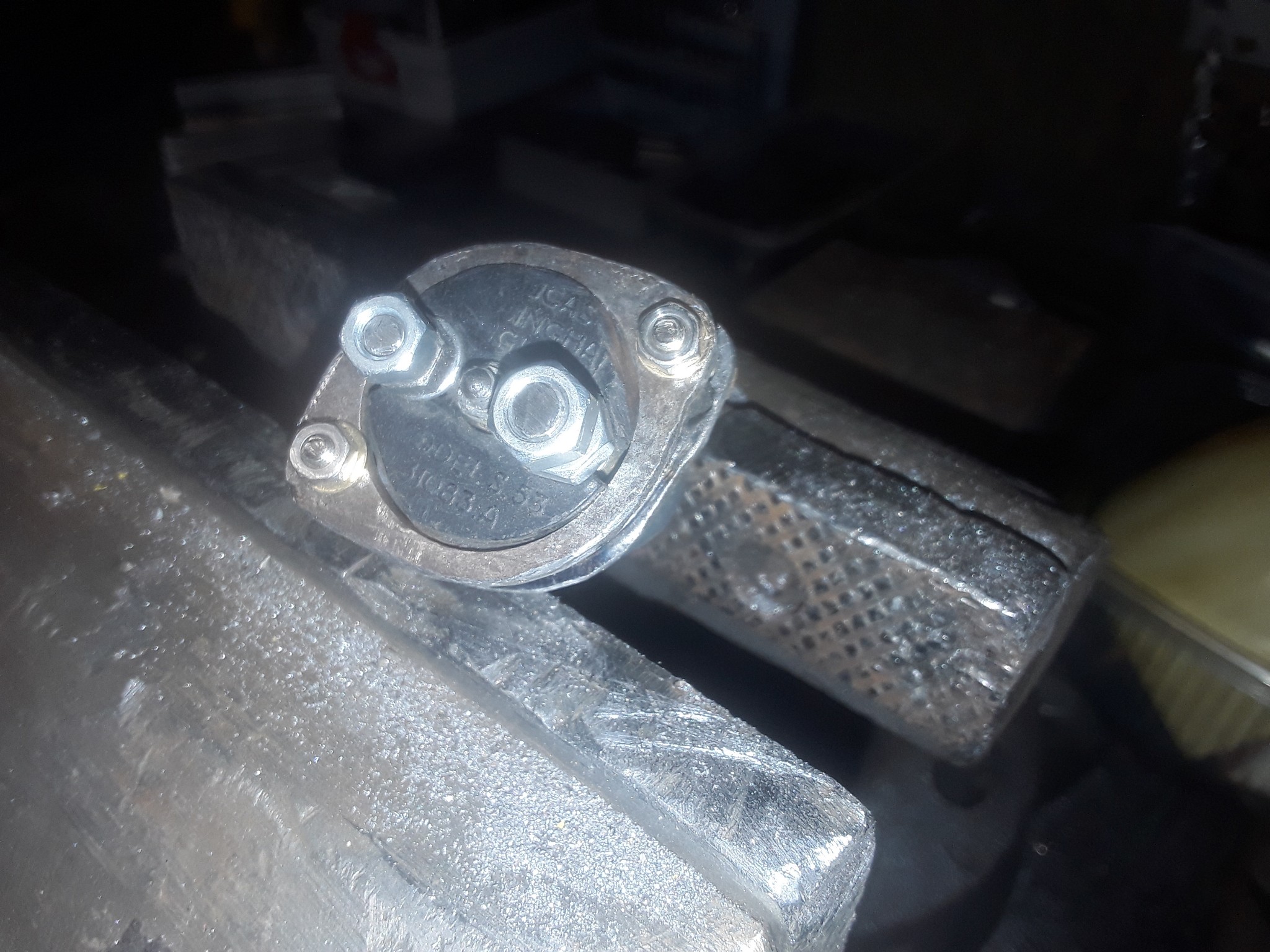

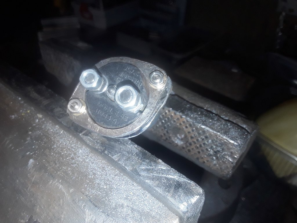

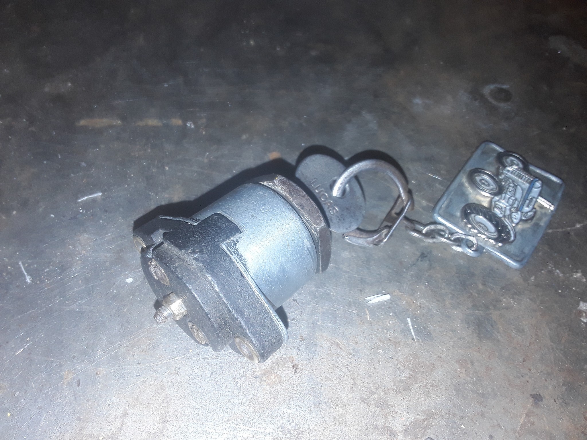

Identification LUCAS celui-ci a 2 collerettes pour assembler les 2 parties et les plots contacts ont été remplacé par des tiges filetées. La bakelite à été cassée au démontage, les fils etaient soudés sur les plots contacts qui étaient cramés.
Je l'ai remis en état comme j'ai pu, il est fonctionnel.
Avec sa clé origine, l'ecrou de blocage métal, mais normalement d'origine était en laiton.
Possèdes aussi l'ecrou laiton, mais un peu fragile au serrage, mis celui en métal, plus large et solide.
Contacteur acheté sur LBC en même temps qu'un carbu ZENITH 28G pour 80€ les 2 articles

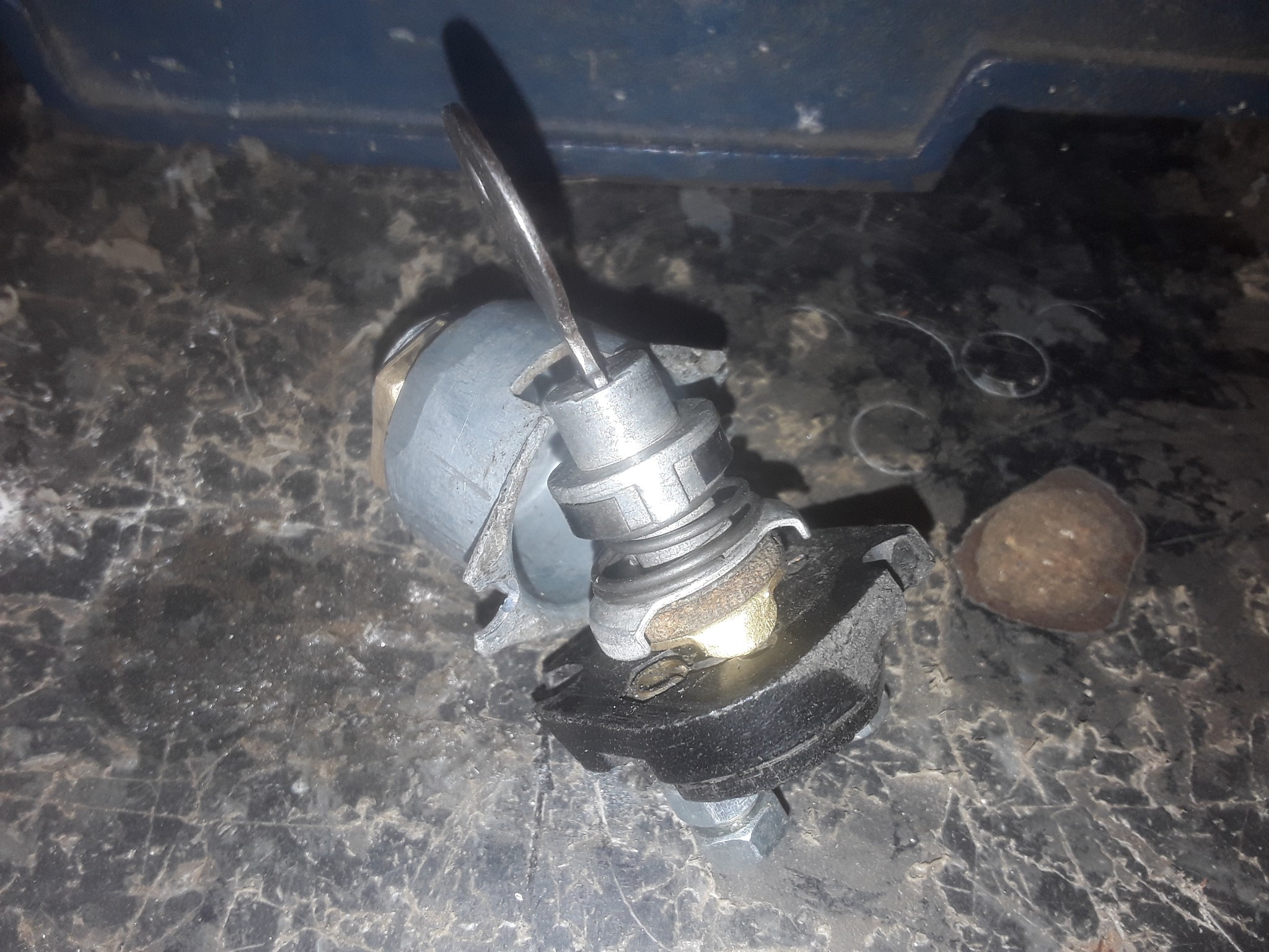

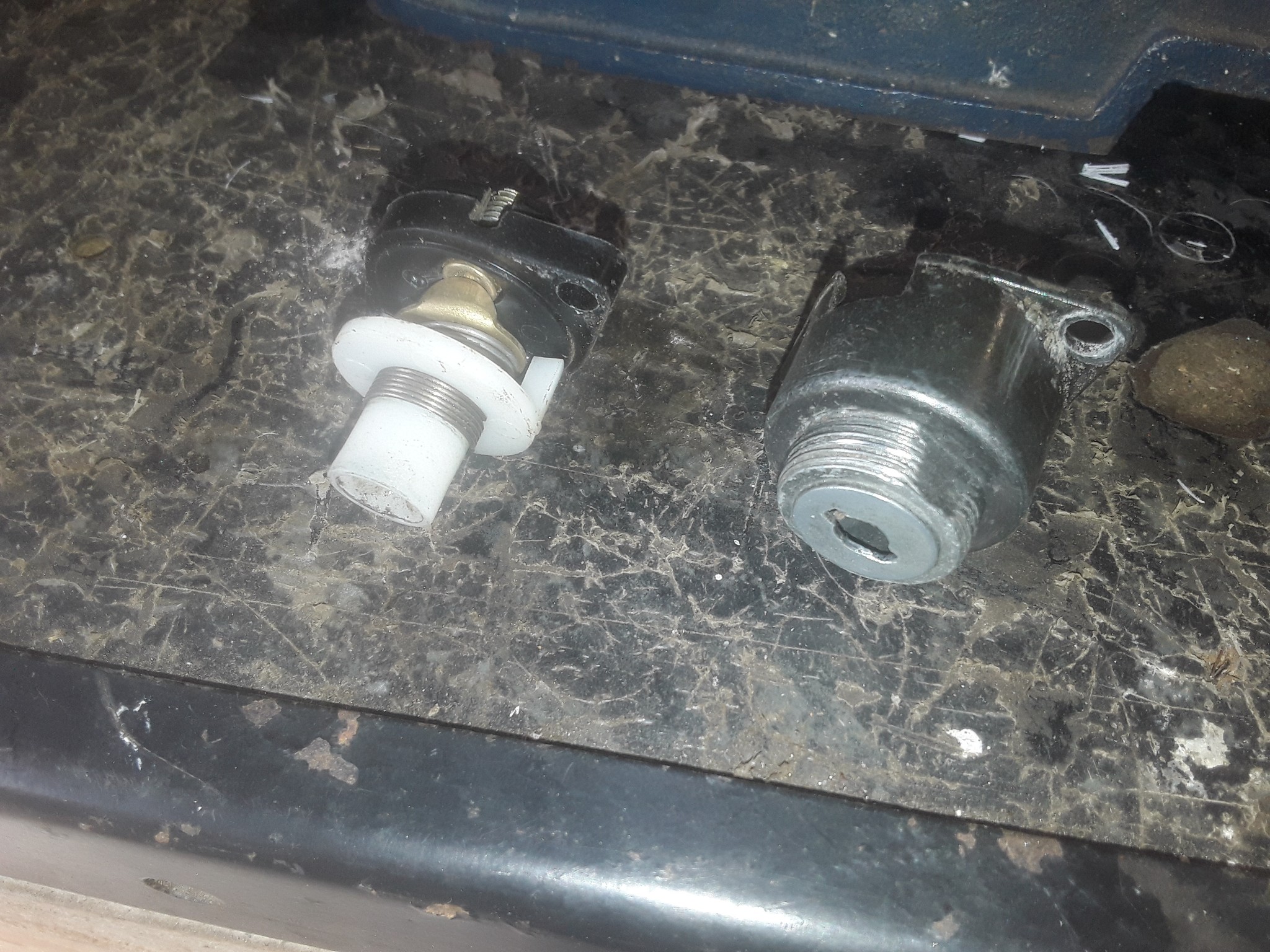

Photos modèle origine et actuel
Intérieur contacteur origine
Voilà les modèles actuels intérieur plastique, l'extérieur est identique dans les mesures et l'aspect au modèle origine
Je pense que le modèle actuel est fiable, mécanisme plastique mais ça paraît solide.
De plus ce n'est pas une pièce d'usure, à part pivoter sur son axe pour faire contact aucune autre contrainte.
