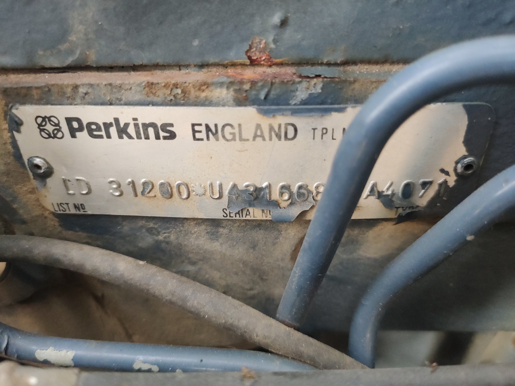

hugues a écrit:Bonjour ,
Vous utilisez quel type de carburant ??? ( fuel de chauffage , gasoil voiture ou GNR ) .
Le type moteur sur le Mf 384 est un Perkins A 4.2636 et non un A 4.107 .
Salut Hugues,
Alors comme dit, j'ai pris la plaque qui est sur le moteur. Je lis : A4071
Peut être y a t'il une correspondance qui donne A 4236 ? Ou ce n'est pas là qu'il faut lire le modèle ?Je ne sais pas :?:
Ça donne ceci :
Ça reste un Landini 7560 :oops:
Peut être y a t'il une différence ?
miniagri
Message(s) : 87

Message par Colin » 25 Août 2026, 07:10
Copier collé de mon ami Gemini
Code modèle / Famille : LD (Moteur Perkins 4.236 à injection directe)
Numéro de liste (List N°) : 31200
Pays de fabrication : U (Fabriqué au Royaume-Uni)
Numéro de série : 431668
Année de fabrication : A (Correspond à l'année 1974)
Les chiffres 4071 : Indiquent la variante d'assemblage précise. Ces données listent pour les ateliers de réparation la nature exacte de tous les accessoires d'origine montés en usine, à savoir :Le modèle de la pompe à injection mécanique.Le type de carter d'huile installé.La disposition des poulies et du ventilateur.Le type de démarreur et d'alternateur.
Message(s) : 1601

Message par miniagri » 25 Août 2026, 10:32
Yes !!
Bonjour Colin
Merci beaucoup pour ce retour précis et super intéressant pour moi respect
Tout s'éclaircit donc, et c'est bien là bonne plaque mais je ne savais pas la lire correctement
Encore merci et .....bonne journée
