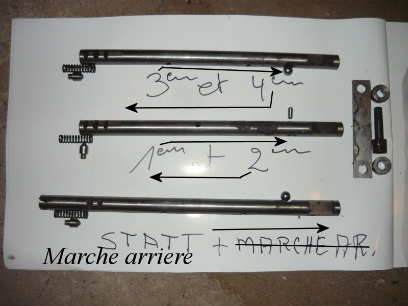

Message par crasson ludwig » 06 Mars 2014, 20:59
Bonsoir aux Masterchef du petit Gris
Pour ne pas polluer le poste boite bloquée
A votre avis qu'elle est l'erreur que j'ai fait sur la photo
ça ne change en rien les explications que j'ai donner
A bientôt Ludwig

Message par Alan 202 » 06 Mars 2014, 21:22
Bonsoir Ludwig
Tu as inversé le sens de coulissement des barres, tu as indiqué les déplacements du levier
Et aussi un "T " à la place du " R " de " START " mdrr

Message par crasson ludwig » 06 Mars 2014, 22:01
Bonsoir Alan
Oui pour la faute d'orthographe mais c'est un détail
Pour le reste tu doit repasser ton examen
Tu n'a pas encore remarqué que Seppi est a l'affut
Il attent la réponse des autres
Sur ce je vais attendre

Message par lehcim » 09 Mars 2014, 22:55
Bonsoir Ludwig
Je serais tenté de dire que logiquement les coulisses doivent être numérotées à l'inverse du pommeau du levier,
1ere ←→2eme en haut de la photo
3eme←→4eme au milieu
start ←→MA bien placée.
Par ailleurs je suis plutôt d'accord avec Alan à propos du sens des vitesses.
