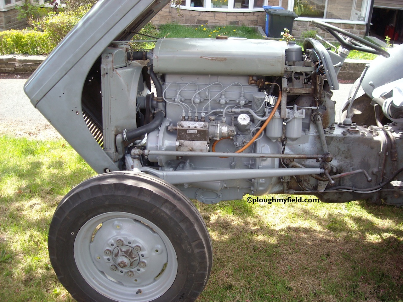

Quelqu'un a t'il déjà désacouplé le réservoir auxiliaire en alimentant directement la pompe via le réservoir principal.
Si oui peut'il nous raconter son expérience, et nous indiquer quelques données technique sur son installation.[img][img][/img][/img]
Voir photo

L'inconvénient de ce montage est que lorsque le réservoir est au trois quart vide et que le TEF ou le FF30 est en descente, la pompe se désamorce et panne de gasoil.
Le réservoir auxiliaire permet d'utiliser la totalité du carburant du réservoir principal.
Mais bon c'est pas ce qui empêche le fonctionnement de ton TEF en mode loisirs . . .
Son bel état de restauration mériterait de chiner les bourses d'échange pour trouver ce petit réservoir, ou peut-être demander aux foromeurs, moi je n'ai pas ça en stock.

Pour info le tracteur sur la photo n'est pas mon tracteur, c'est une photo trouvée sur le web pour montrer le principe
