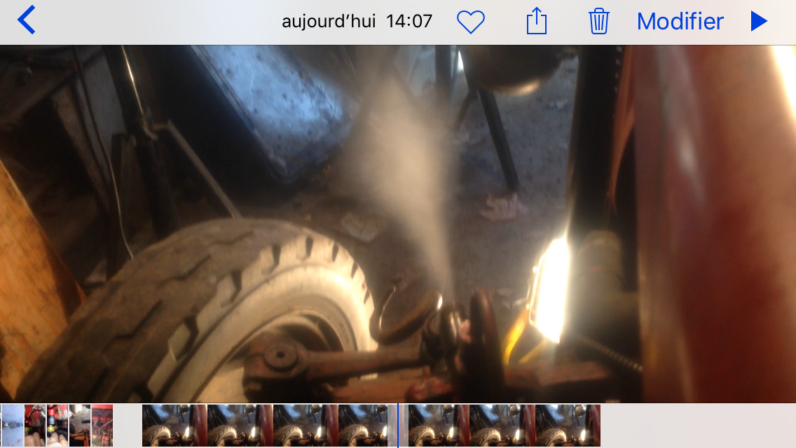

le moteur de mon nouveau TEF est rincé fumée blanche qui pique les yeux au ralenti et importante fumée "bleu" qui sent l'huile quand il est en charge.
je veux donc le refaire (chose difficile pour moi je vais avoir besoin de beaucoup d'aide !!!!!)
j'ai démonté les injecteurs apparemment ils pulvérisent bien . Votre avis ?
http://youtu.be/BLOjpOYFxkU

le premier jet a l'air net mis pourquoi il ne sort plus rien apres ?
fumée blanche qui pique ca sent les segments rincés
Re: refection moteur TEF20
Message par jpm » 27 Nov 2015, 17:15
Cà sort bien peut être que la vidéo n'a pas eu le temps de charger ?

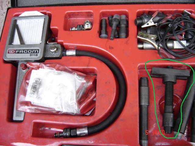

je reviens sur mon problème de prise de compression.
Comment et avec quoi je peux prendre les compressions du TEF ?
merci de votre aide
Jean paul
jpm
Localisation : auvergne
Message par Fabrice ff30 » 05 Jan 2016, 19:31
avec un facom 911B
Message par jpm » 06 Jan 2016, 19:06
merci Fabrice pour ta réponse
y-a-t-il l'adaptateur pour le puits de l'injecteur ou faut-il bricoler quelque chose ?
merci
jean paul
jpm
Message par Fabrice ff30 » 06 Jan 2016, 21:01
j'ai piqué une photo sur le net!
j'ai entouré le faux injecteur et la bride à visser nécessaire pour ton tracteur.
