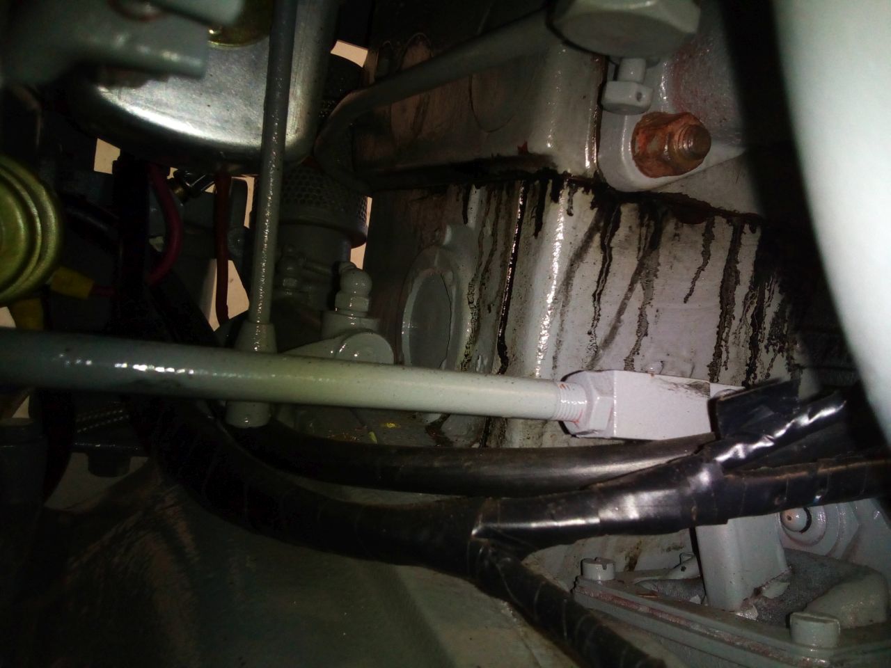

Message par Pol » 12 Mai 2016, 20:54
Sorry pour le retard, j'ai galéré pour réduire la taille de a photo car elle ne voulait pas passer!
La culasse a été remontée avec un nouveau joint :(
Voilà une image

Message par Fabrice ff30 » 12 Mai 2016, 22:25
pour moi tu as un souci sur ta culasse.
as tu lors de ta réfection moteur contrôlé tout ton circuit d'huile?
aurais tu fait le test sans cache culbuteur? pourquoi cette question! et bien, si ouvert, tu vois le circuit graisse bien toute la partie haute, et que l’écoulement se fait bien, je supposerai alors à une culasse fêlée, fendue ou peut etre même gelée.
as tu contrôlé qu'il n y ait pas d'eau mélangé à l'huile dans ton carter?
selon si la culasse avait pété lors d'un gel, et si ça a explosé le circuit d'huile..... ça peut en etre le résultat.

Re: Fuite d'huile au joint de culasse
Message par Pol » 13 Mai 2016, 11:30
Il y a un goujon à la culasse qui sert à fixer le tuyau d'aspiration qui va du collecteur d'admission à la pompe d'injection (j'ai vu ça un TEF 20 de mon voisin)
Ce goujon a disparu et quelqu'un avait mis un raccord banjo à la place pour faire sortir de l'huile... Vraiment bizarre
En fait je cherhce une autre culasse car j'ai vu des fissures entre la chambre d'eau et le dessus de la culasse ( sous le cache culbuteur)...
Le moteur, je n'y ai pas touché il a été refait il y queleques années....
Non je n'ai pas fait tourner le moteur sans cache culbuteur, c'est que ça aurait pu être un idée
Quand j'ai été chercher le tracteur, le circuit d'eau était vidé sans doute comme tous les hiver. Le propriétaire avait sûrement pris cette habitude après un problème dû au gel :lol:
Je n'arrive pas à comprendre le problème :(

Message par Fabrice ff30 » 13 Mai 2016, 12:37
Ben, dans une culasse il y a un circuit d'eau, un circuit d'huile, un circuit admission, un circuit echappement... donc forcement il y a plein de possibilité pour que ça puisse sortir qlq part en cas fissure.
Pol a écrit:Bonjour,
ta culasse a vraiment eu un souci dans le passé alors, car pour canaliser ainsi en créant un second retour d’huile, c'est qu'elle doit être vraiment explosée de l’intérieur !!

Message par JBertrand » 13 Mai 2016, 13:08
Reste aussi une possibilité (mais je pense à un gros problème de culasse) que j'ai déjà vu sur un moteur de 11U. Un corps étranger au fond d'un puits de serrage qui empêche de serrer correctement la culasse.
