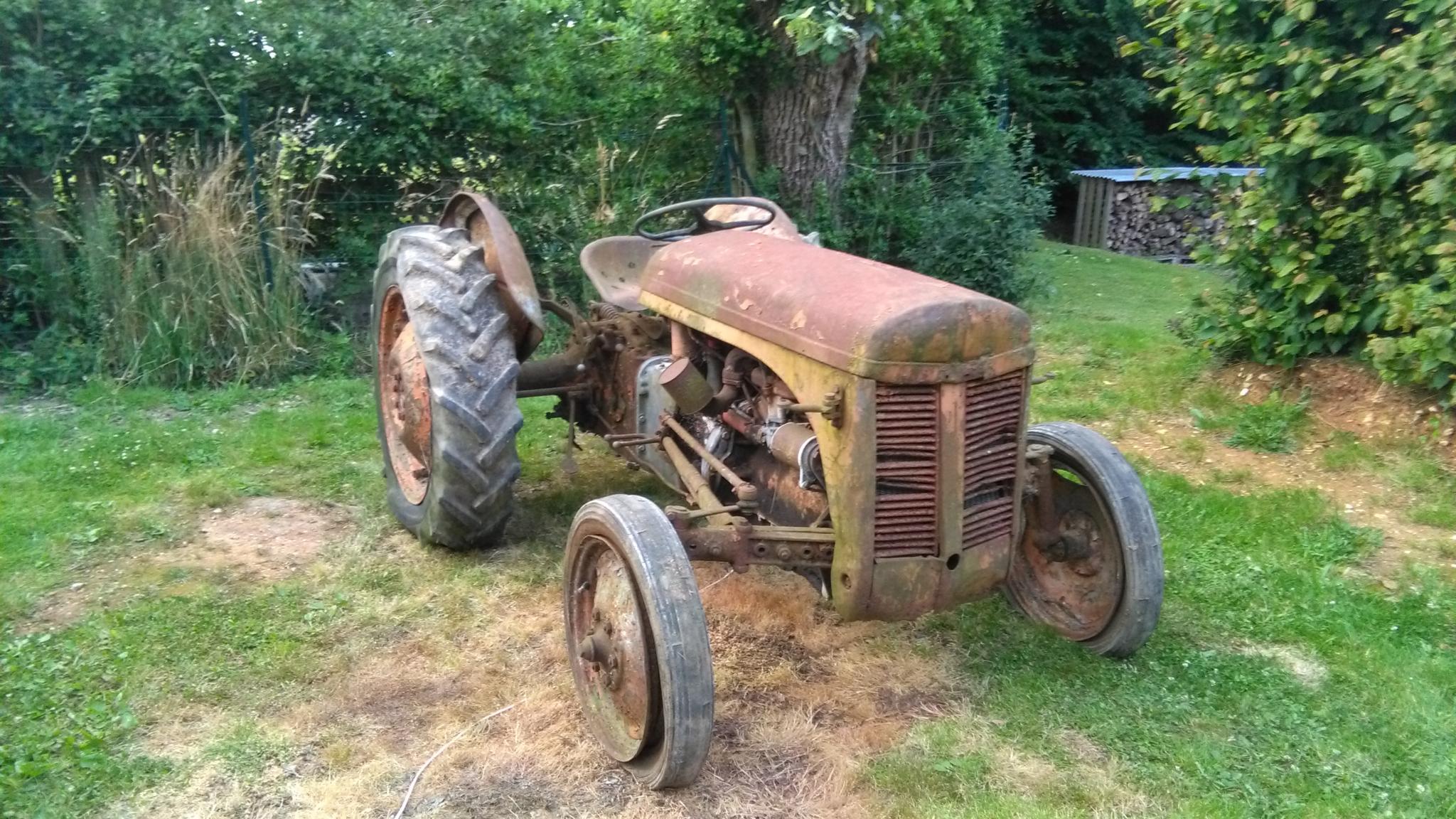

Je m'apelle jean marc, j'ai 24 ans et passionné de tracteur.
j'ai un allis chalmers fd3 que j'ai restauré l'an passé et je vient de faire l'acquisition d'un petit tea 20 que l'on ma genereusement donné.
Il est dans un sal état, moteur et boite bloquée.
Je ne connais pas son passé, et je me lance le defi de le restauré...
je compte sur vous pour m'aidé ...
Tout d'abord pouvez vous m'aider a identifier son anné de production ?
merci par avance

Message par Fabrice ff30 » 29 Juil 2016, 17:50
Bonsoir et bienvenu.
sympa en plus avec un pieds d'allumeur pour compteur..... etc....
à vu de nez, 54-55....
mais si tu regardes la plaque sous le volant, ou alors, le numéro est aussi frappé sur la boite à vitesse.
tu peux également aller ici pour t'aider.
http://dschann.free.fr/histoire_ferguson_france.htm

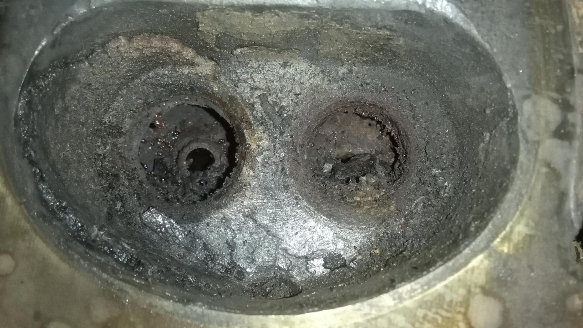

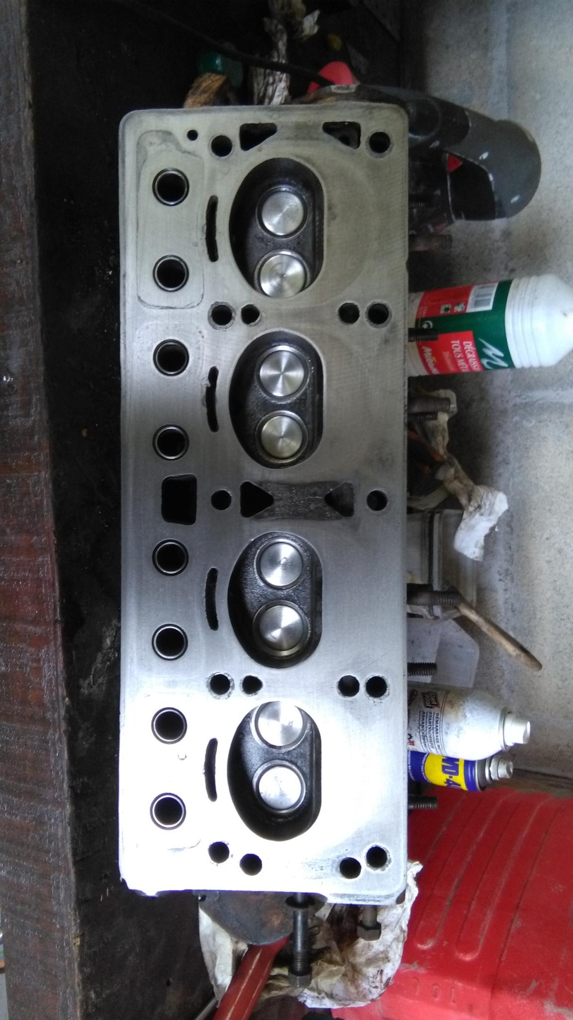

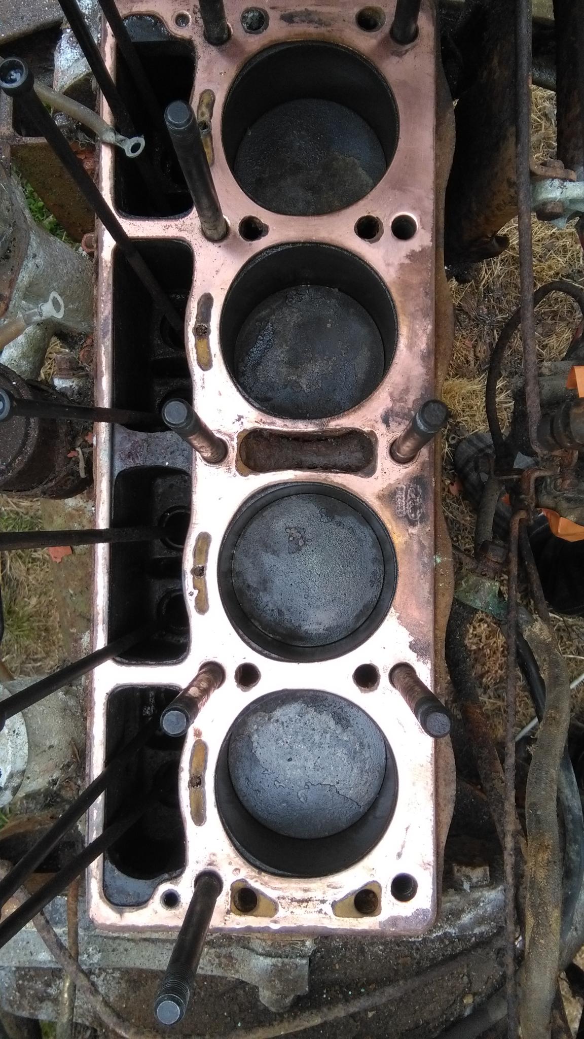

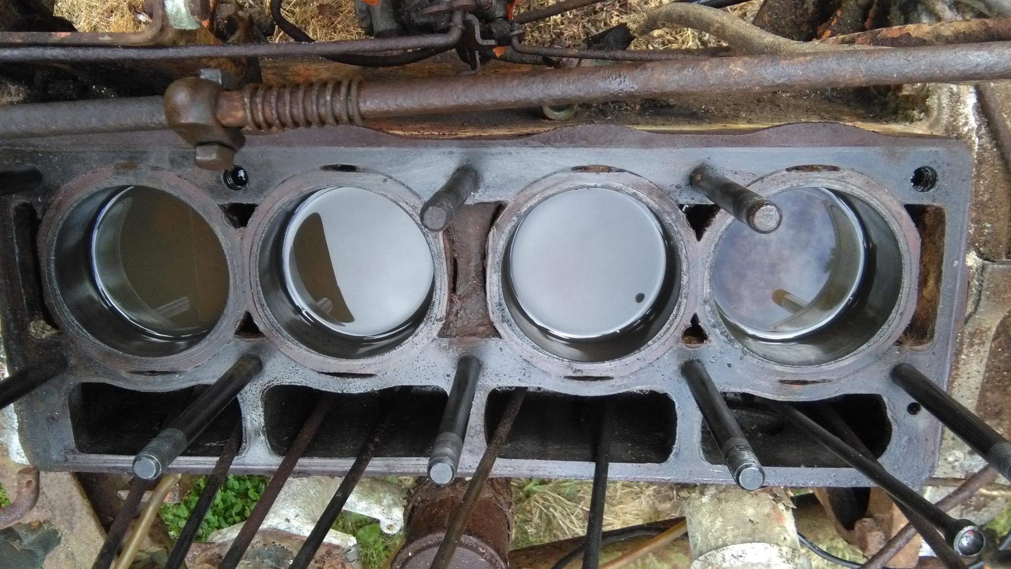

bon voici le resultat de l'autopsie
je suis etoné de l'etat des chemise et piston qui sont en tres bonne état
on laisse trempé quelque jours
La culasse n'est pas joli...
Et apres un énorme nétoyage et un bon rodage, c'est niquel

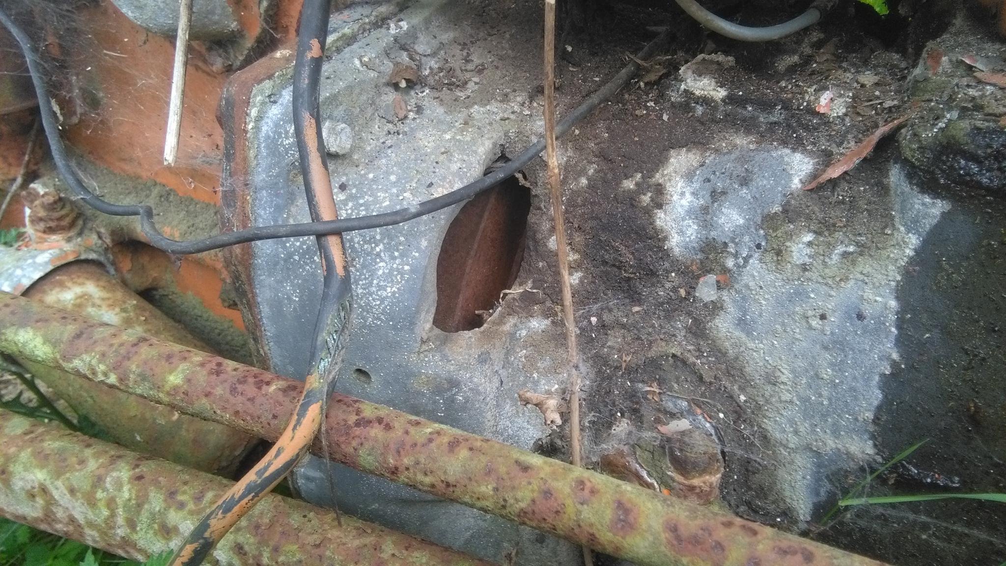

Alors la nouveau mistere ???
Comment ce trou a été fait ??
Indice: En sachant que je l'ai recuperé sans demarreur et que la couronne de demarrage est desserti.
Le demarreur serait t'il la cause de cette casse ?

Message par Fabrice ff30 » 30 Juil 2016, 19:41
Bonsoir Jean-Marc
Euuuuhhh... je ne comprend pas là!
c'est une cloche de boite pour 6V ça?
ton moteur est pourtant bien un 85 à ce que je vois!!!
S'il te plait, regarde tout les numéros de coulage boite, pont, trompettes.
c'est quoi la/les lettres après le numéro frappé sur ton moteur ? un E, un EF?
tu as quoi comme tableau de bord? modèle avec ou sans grille à droite?
à ce que je devine sur ta première photo, tu as un pont trompettes arrière 1ere génération si je distingue bien de loin...., avec un joli howard, mais ton moteur me parait pas le bon.
si c'est bien cela, c est un perçage volontaire pour y mettre un demarreur 12v... mais de mémoire, les volants moteur 6V et 12V sont différents....

Message par jm27290 » 31 Juil 2016, 10:31
J,ai affaire a des expert la ! :D
Desolé je n'y connait pas encore grang chose en petit gris, il y a deux modele de carter de boite pour un 6 ou 12 V ?
Oui le moteur est un 85mm
Non je n'ai pas la grille au tableau de bord.
Oui j'ai bien l'inscription howard
Pour le numero le moteur il fini bien par un E
Le numero de boite est introuvable et les autre son trop piqué par l'oxydation pour etre visible, dès que je le peut je vais deca^per et je vous envois tout sa.
Question bete : comment puis je savoir si est equipé en 6 ou 12 V ?
c'est quand meme bizarre la couronne deserti non ? l'adaptation du 12 v hazardeuse aurait pu desrtir la couronne ?
dans mon cas quel est la meilleur solution ?
Etre un puriste et remettre un moteur 80mm et tout en 6 v ?
ou juste changer la boite pour une 12 ?

Message par Fabrice ff30 » 01 Août 2016, 10:00
d'apres ce que j'ai pu distinguer, que tu confirmes que ton tableau de bord est sans grille, ainsi que le numero de serie du tracteur, inférieur à 200000 et qu’également je vois que tes moyeux avant sont aussi de type 1ere génération,
je suppose qu'un ancien proprio a changé le moteur avec un plus récent (et le capot par la meme occasion)... mais a essayé de bricoler tout ça , etc.... et a abandonné!
Oui, il y a 2 type de boite à vitesse, car les démarreur 6V et 12V sont différents du fait de la forme de leur lanceur.
la cause du dessertissage, je ne saurais répondre avec certitude. peut etre pour justement inverser la couronne pour que les dents d'attaque se retrouvent dans le bon sens pour le demarreur 12V, mais vu que c est pas montable... mafois!?
Que faire comme tu dis!!!!
Puriste? tout dépend de toi. qu'un moteur soit pas d'origine, ce n'est pas bien grave, pour travailler, faut simplement que ça marche.
dans ton cas, si le moteur se débloque facilement, autant changer la boite et mettre une de 12V. tout le reste est interchangeable. (apres faut voir quel type de volant et d'embrayage ont été installé... en fonction, en changer ou non.)
après, vendre ton 85 et chercher un 80, possible aussi.
à toi de choisir.

Message par Fabrice ff30 » 02 Août 2016, 16:56
en tout cas c est top si tu as réussi à faire fonctionner ton moteur, félicitation. beau travail de remise en état.
je crois m'être mal expliqué.
moteur 80 + boite 1ere generation, + demarreur 6V = OK
moteur 85 + boite 2eme generation + démarreur 12V = OK
un mix des 2 ça ne marche pas.
un démarreur 6V est à pignon sortant, un 12V est à pignon rentrant. les points de fixations sont différents sur la boite, et la boite n'a pas la même forme pour justement accueillir le mécanisme du pignon rentrant.
le 6V est en 10dents de mémoire, et le 12V en 11 dents, à confirmer car je n'ai plus de TEA 6V pour te montrer.

Message par jm27290 » 02 Août 2016, 17:28
je pense que c'est plutot moi qui m'exprime mal.
J'ai actuellement un epuipement 12 v et une boite pour un demarreur 6v, si je garde ma boite 6v et que je monte le demarreur 6v qui va avec, est ce que le demarreur 6v peut encaisser mon alimentation en 12v ?
car j'ai entendu dire que les demarreur 6v tenait plutot bien le 12v.

Message par Fabrice ff30 » 02 Août 2016, 17:45
Oui, pardon, j avais mal interprété de mon coté aussi!
j'ai aussi entendu dire que les démarreurs 6V encaissaient assez bien du 12V.
