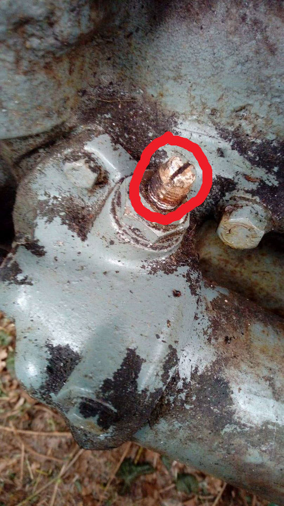

Je roule depuis des années avec une pression d'huile sur mon FF 30 un peu faible ( 2 kg/cm2) cela même avec filtre propre.( pression mini 2,8 sur le manuel d'instruction)
Le mano de pression marche car quand le moteur est très chaud je vois la pression chuter, mais est-il bien fiable au niveau précision ?
Ma question:
Je sais qu'il y a une vis de réglage sur le support de filtre mais pas vu (dans le manuel d'atelier, pourtant fort détaillé) comment faire pour régler la pression.
Est-ce quelqu'un connait (certainement !) la méthode (quel boulon tourner et dans quel sens ?)
Seppi

Sur le haut du filtre tu à une visse avec un contre ecrou.tu desserre le contre ecrou et tu serre la visse en tournant vers la droite.
Bon dimanche Denis.

J'ai regardé sur place. Effectivement j'ai vu la vis et le contre écrou, mais je n'avais pas sous la main la clé pour la vis ( du 19 je pense)
A faire en début de semaine.

J'ai fait une photo du filtre sur un tea ( plus facile d'accès, mais c'est le même sur le 30)
Je pense qu'il faut tourner la grosse vis (elle a d'ailleurs une fente sur le dessus) après avoir libéré les écrous.
Est-ce bien cela ?
Seppi

Oui c'est bien celà.
Bonne journée Denis.
