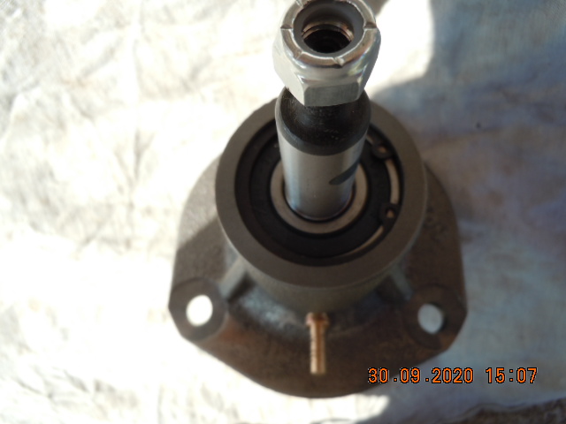

Je pensais que ça irait comme sur des roulettes de changer la pompe à eau, manque de chance sur ce nouveaux modèle de moyeu
(ou juste le mien mgr ) un perçage est trop rapproché du centre, après avoir rectifié moitié moitié un peu l'épaulement
et un peu le centre de l’hélice idem pour le centre de la cloche de poulie, pour ne rien abimer il me faut mettre la vis avant de plaquer
la cloche et l'hélice sur l'épaulement et serrer petit à petit.
Quand ça se passe bien et j'ai déjà changé la pompe il y a une vingtaine d'année il n'y a pas besoin d'enlever le radiateur,
j'en profite pour dire qu'il n'y a pas besoin de huiler cette pompe ce qui ne serait d’ailleurs pas facile puisque le trou se trouve en dessous à cause des entraxes, ma précédente pompe avait un trou oblong où des guêpes maçonnes y ont installé leur nid qui par dommage collatéral des poussières ont été entrainées le long de l'axe et sont allées ronger la cage du roulement, pour éviter ce genre de désagrément j'ai tourné un petit bouchon à partir d'une vieille balle en laiton de Lebel ( ou autre c'était pas écrit dessus).

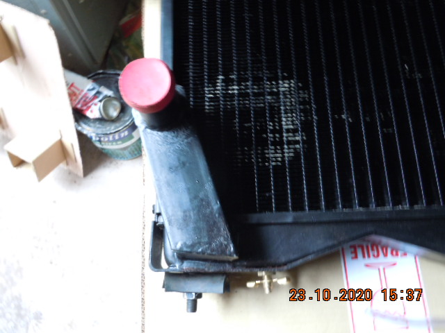

En enlevant le radiateur j'ai ouvert des petites fissures qui ne fuiaient pas dont une cachée sous le berceau en acier donc impossible
à réparer sauf à tout dessouder, ceci n'étant pas de mon domaine de compétence j'ai acheté le radiateur N°5811 chez LE spécialiste anglais des petits gris,
( Agri-quelque chose products ltd tractor parts & accessories).
Autant dire que je suis déçu de la qualité du matériel fourni, ça commence avec l'entraxe moins 3mm entre les vis de fixation; le tube inférieur

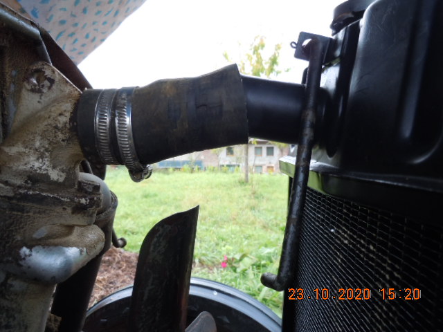

trop haut et trop à l'intérieur; le tube supérieur un peu trop incliné vers le haut pour rattraper la pipe du thermostat,

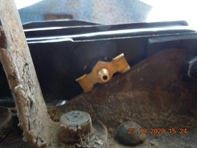

et la cerise sous le gâteau le robinet de purge se trouve en dessous impossible à visser ou dévisser bloqué par le support du tracteur.
Je mets quelques photos pour savoir si l'un d'entre vous à déjà vu ça ou si c'est moi qui suis trop à cheval sur l'orthodoxie.
élégant col de cygne en mécanosoudé !!!
Bien sur l'entreprise me propose un retour, je suis d'accord mais ensuite? Ça ne résout pas le problème.
Avez-vous eu un radiateur de TE à remplacer et venait-il de ce vendeur?
Vous remerciant par avance
JP

Message par lehcim » 08 Nov 2020, 19:48
Bonsoir Denis Seppi Fabrice
Je vous remercie de vos réponses aussi je dois vous apporter quelques précisions:
Pour replacer un radiateur c'est plutôt facile j'ai même remis l'ancien pour voir et effectivement ça ne m'a pas pris plus de 5 minutes.
Il y a eu pas mal d'échange de courriel avec les vendeurs où ils me demandaient des photos ils en ont reçu une bonne dizaine mais n'ont pas l'air de vraiment comprendre ou est problème pourtant
même si je devais forcer le montage en orientant le tube supérieur vers le bas comme l'a dit Damien dans le sujet "Problème radiateur trop haut-FF30DS" il resterait la purge bloquée par le support
pas tout à fait fermée puisqu'elle est contre et un quart de tour supplémentaire est impossible, au pire si je gardais ce radiateur
il faudrait que je fasse une douille pour que le robinet soit plus bas mais pas regardé si le capot ouvert passe sans toucher.
En ce qui concernerait le retour en Angleterre il n'y a pas de soucis ils doivent m'envoyer un code et envoyer leur livreur pour le récupérer
J'ai bien vérifié la référence tant sur le carton; le bon de livraison que sur catalogue, il n'y a aucun doute c'est le N° 5811
pour FF30 et TEF20 par contre sur leur site la photo montre clairement un modèle de radiateur très proche de l'original avec le robinet placé derrière et le tube plutôt à l'horizontal .
Alors, photo contractuelle ou non?
Fabrice je suis allé voir le site Abbeville donné lors de l'intervention dans le post de guillaume_69
le modèle référencé pour FF30; TE20; TEA20; TEB20; TEC20 etc ce modèle parait avoir un tube supérieur très incliné vers le bas et du coup ça n'irait pas non plus
alors ont-ils pris en compte le générique "Petit gris" et omettant les différents modèles ?
Sincères salutations
