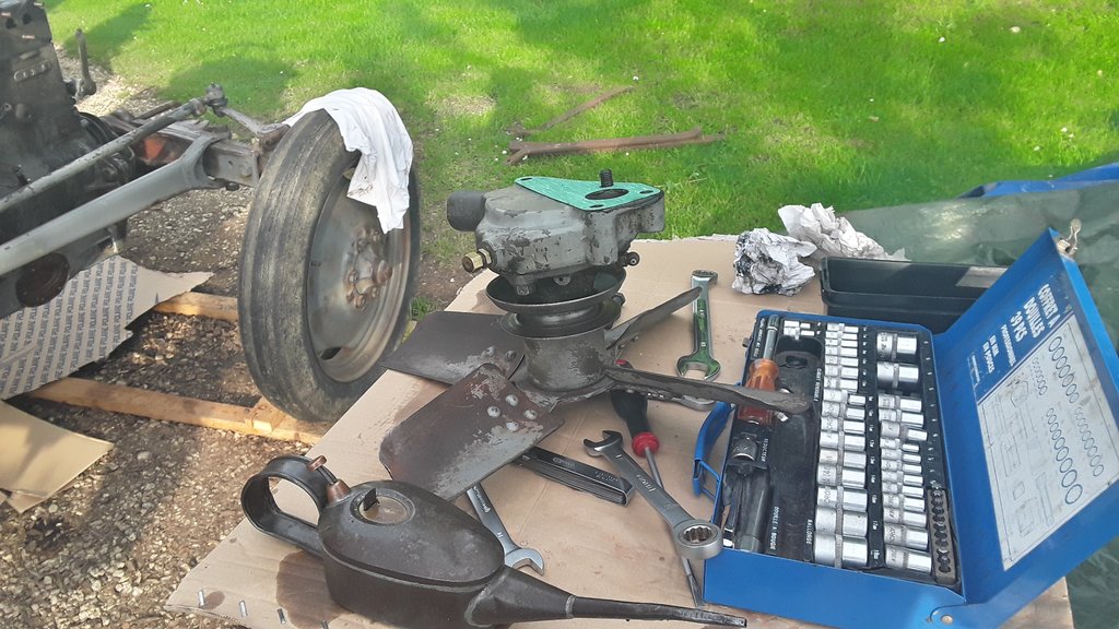

Je remplace la pompe à eau qui était en passe de gripper complètement et dont le roulement "grognait" sur mon TEA.
Petite question dont il me semble la réponse va de soi mais qui sait ! Le trou que l'on voir sur le corps de pompe derrière les aubes vers le haut ou vers le bas ? Le trou était vers le haut sur celle que je viens de démonter ce qui peut expliquer le problème, la micro fuite au presse étoupe venant remplir l'espace libre autour de l'axe et couler dans le roulement en sortie.

Message par loup blanc » 03 Juil 2021, 16:48
Bonjour.
Le trou en bas.
Bonne soirée Denis.

Message par Massey 37 » 03 Juil 2021, 17:13
Merci Denis. C'est bien ce que je pensais et c'est logique. Je pense que la mauvaise position de ce trou a provoqué la mort de ma pompe pour la raison évoquée dans mon message, le chemin de bille et les billes de la pompe sont complètement rouillés.
Je l'ai mise en peinture cette après-midi et prévois de la monter demain avec son joint neuf pour terminer la remise en route laborieuse du TEA en 2021...

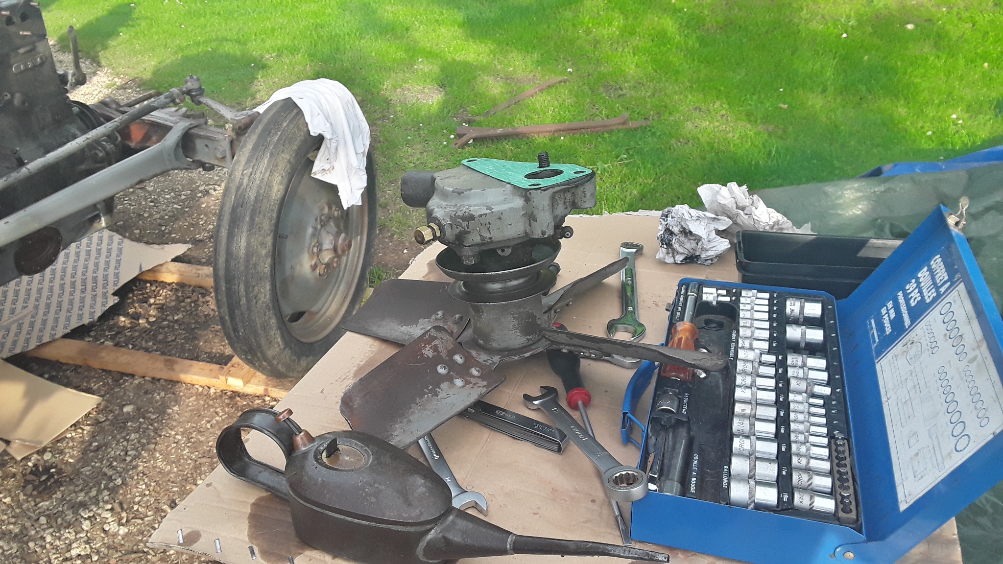

Message par Massey 37 » 04 Juil 2021, 08:35
Ci joint les photos de la partie mobile de la pompe que je remplace. Ni l'une ni l'autre ne comporte de graisseur ce qui prouve qu'elle a déjà été remplacée, les plus anciennes comportant un graisseur. Je pensais que ce trou devait porter un graisseur mais n'étant pas taraudé j'en avais conclu pas grand chose à l'époque et c'est en découvrant le roulement complètement rouillé qu'il devait servir à évacuer la mini fuite qui existe toujours plus ou moins au niveau d'un presse étoupe. Ce trou étant dirigé vers le haut la mini fuite venait irrigué le roulement qui préfère la graisse à l'eau.
