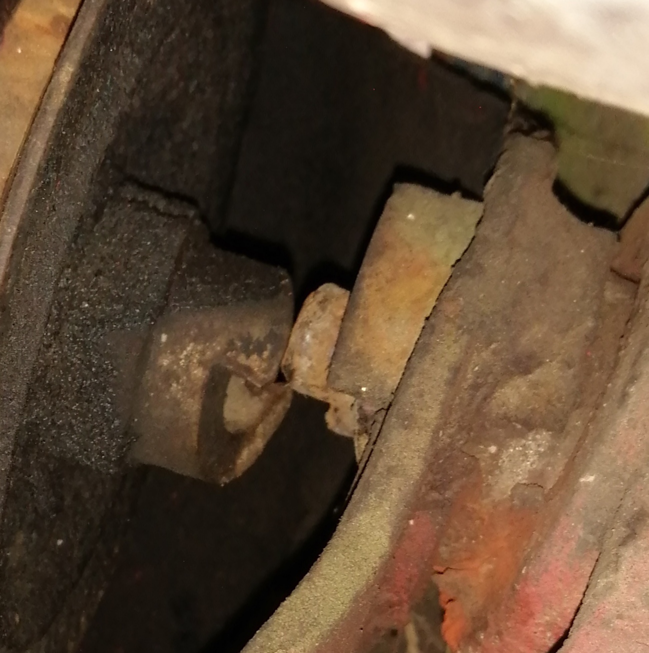

Bonjour aucun soucis, tout me monde peut se tromper. J'ai rencontré un problème en mettant la manivelle dans le moteur, elle passe dans le capot et va jusqu'à la poulie sans aucun soucis mais il y a un décalage entre la manivelle et la poulie se qui rend la manœuvre impossible.
De quoi cela pourrait venir ?

Message par Lucas_57 » 25 Juin 2022, 15:05

Message par LION damien » 25 Juin 2022, 17:27
surement partie av pliee apres un choc
classique avec nos vieux tracteur
un gros choc sur une roue av suffit a deformer l avant
demontage capot et radiateur pour verifier

Message par ferguson95 » 25 Juin 2022, 18:41
bonsoir
bague et axe d'essieu hs

Message par Lucas_57 » 25 Juin 2022, 19:08
Bonsoir merci pour vos conseils, le capot n'a pas une bosse, rien ne semble tordu les rotules n'ont pas de jeu donc ça me paraît bizarre...
S'il faut redresser comment faire ? Mettre la manivelle et lever le tracteur avec un cric hydraulique sous la manivelle serait une bonne idée ?

Message par patou18 » 25 Juin 2022, 21:31
Mettre un cric pour redresser ? Mais redresser quoi ? Tu risques simplement de tordre la manivelle dans le passage sous le radiateur et la coincer ! Sur la photo, le support radiateur paraît toucher l'encoche poulie, ce qui devie le passage manivelle. Le support, c'est solide, si déformé, c'est pas la manivelle qui va le redresser lol
LION et Fergusson ont donné la bonne réponse, faut demonter. Regarde par le dessous si on peut voir si le support à été touché. Celui-ci étant fixé solidement, même avec bague et axe usé, la manivelle devrait passer.
Bon courage pour la suite.

Message par Fabrice ff30 » 25 Juin 2022, 21:52
ferguson95 a écrit:bonsoir
+1 :wink:

Message par Lucas_57 » 26 Juin 2022, 10:44
Bonjour d'accord merci, ce qu'on voit toucher la poulie sur la photo c la manivelle justement. Je demonterai ça à l'occasion ça permettra de nettoyer le circuit de refroidissement en même temps. Si quelqu'un a des astuces ce sujet d'ailleurs... Ce n'est pas pourri mais crade avec les années.

Message par patou18 » 26 Juin 2022, 16:33
Exact on aperçoit le bout manivelle. S
L' usure bague/axe, doit être bien " bouffé " pour avoir un décalage, déjà vu sur forum axe et bague usés dans les 3/4 de l'épaisseur ! Perso, sur mon fergie sur route pas ressenti d'usure à cet endroit, mais quand je suis allé en forêt pour affouages, senti que ça " cognait " à cet endroit, avec vibrations dans le volant, je sentais pas sur route ou chemin pour la ballade. Pour un bon rincage circuit eau, au jet d'eau (pas osé utiliser HP) on peut ajouter lessive st Marc laisser un peu reposer, et rincer jusqu'à eau claire. Ne pas oublier le rincage bloc moteur. Si on a un reste de liquide refroidissement, melanger a l'eau, faire chauffer et revidanger, ensuite remplissage liquide refroidissement prêt a l'emploi, 2 bidon de 5 L env 20 à 25€ maxi il en reste pour l'appoint et surtout tranquille pour un bon moment. Produits rincage ? pas utilisé, mais si pas trop corrosif pour nos anciens, pourquoi pas ! Profiter du démontage pour vérifier et tester calorstat et durites.

Message par Lucas_57 » 28 Juin 2022, 07:12
Oui pareil, sur route et en promenade je ne ressens rien.
J'ai un axe en stock, juste à voir si il n'aurait pas la même maladie :wink: une bague neuve la dessus et ça devrait repartir alors.
