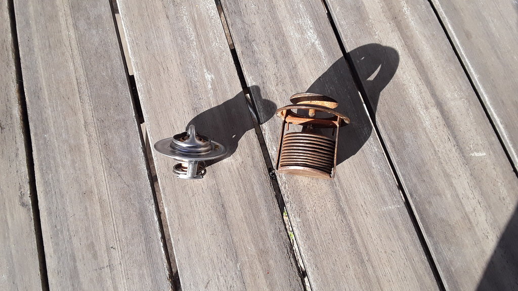

Tracassé par cette sonde defaillante je finis par changer le thermostat. et la quelle surprise de voir la tronche de l'ancien!!
Mais lors de la remise en route j'ai eu la désagreable surprise d'avoir une sortie massive du liquide de refroidissment par le reservoir (non fermé pour faire l'appoint) lors de l'ouverture du thermostat. jai alors coupé les gaz, retour à la normale, et rebelote lors de la réouverture suivante.
lors du dernier essais j'ai eu des grosses bulles puis cela s'est remis à fonctionner normalement, avec une circulation classique et rassurante. Mais surtout grande première la jauge de temperature indique une température cohérente avec l'ouverture du thermostat :) :)

Les 2 calorstat sur le nouveau le trou avec la petite goupille libre, pense qu'elle est montée pour empêcher que le trou se bouche, à voir ?

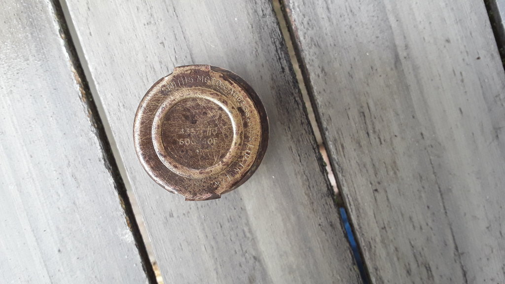

Dessous gravé du calorstat origine, le même sur diesel ou essence ?
A la vu du dessus, ce doit être un Ferguson origine ouverture à env 60° (pour mon TEA20 ess) doit être indiqué sous le calorstat. L'astuce de Fabrice du percage à dû être copiée lol sur calorstat neuf, remis sur mon TEA20 le trou est fait et une petite goupille est insérée dedans. Sur mon fergie, ancien calorstat bloqué ouvert, le moteur ne chauffait pas du tout, même après plusieurs km de ballade, maintenant reste à env 80° à chaud, par contr8e une fois le moteur arrêté, ça grimpe entre 85 et 90° ensuite redescend rapidement. Je pense que c'est parce qu'il n'y a plus de ventilation et pompe à l'arrêt.

Regardes sur la photo que j'ai mise plus haut ( calorstat ancien et nouveau ) en principe les nouveaux ont le perçage fait, sinon tu peux voir sur la couronne de maintien à droite sur le calostat (photo) il y a comme un bouton laiton, c'est le trou que tu dois faire, 3 ou 4 mm de diamètre env si je me souvient. Le clou laiton dans le trou est là pour empêcher le colmatage de celui-ci, tu peux mettre une petite agrafe laiton bien maintenue, évite en fer risque de rouille.
