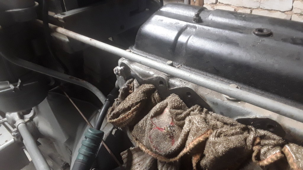

Un moment que je ne suis pas venu sur le forum pour vous demander conseil.
J'ai voulu donner un petit coup de serrage à quelques boulons sur le TEA20 ça la fait jusqu'àu moment de passer aux boulons du collecteur sur la culasse. Et là OUPS 1 boulon resté dans la douille et sans forcer sur le serrage
Gougon cassé au ras des pattes collecteur, donc dépasse d'env 1cm de la culasse.
-- Remettre 1 ecrou sur la partie qui dépasse et le souder, degripant et essayer le desserrage du gougon -- le perçage et mettre un extracteur, mais si tu ripes avec le foret. Tapoter léger sur la partie qui dépasse pour débloquer, je doute. Desserer à la clé a choc, risque de péter au ras de la culasse :cry:
Qu'en pensez-vous ?
Merci d'avance pour vos avis et conseils.
Bon week-end à venir

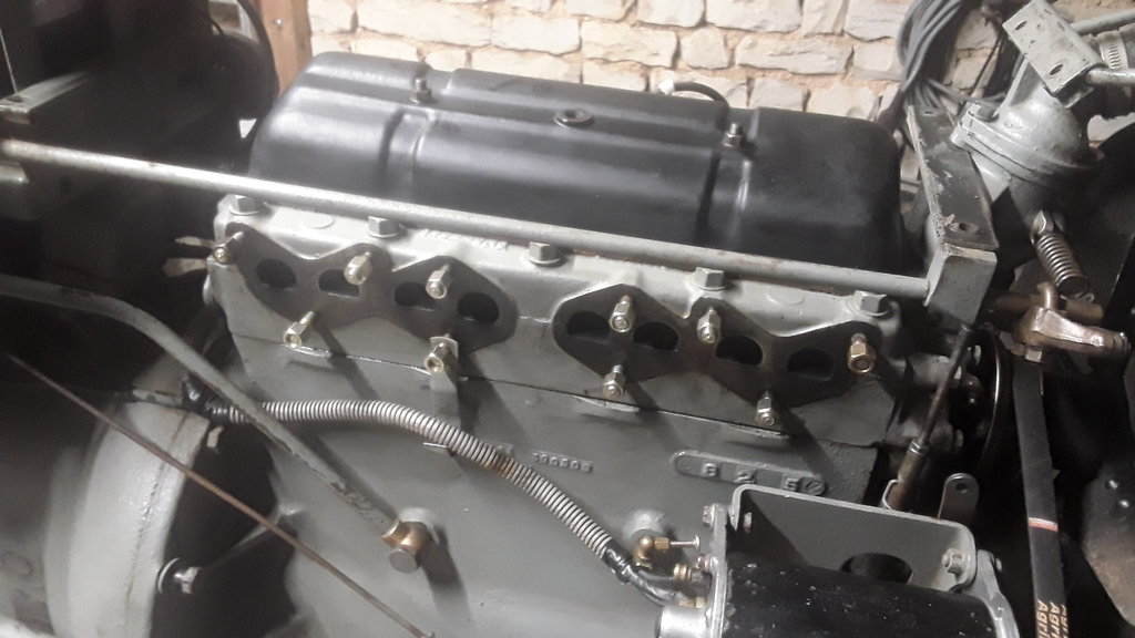

Message par patou18 » 11 Oct 2025, 21:53
Tranquille pour un bon moment
Nouveaux gougons avec écrous
Soudure pour celui-ci
Salut Roro
C'est fait ! Joint spi trompette changer et garniture neuves.
Pour les gougons du collecteur, ceux en bon état sont venus en vissant 2 écrous serrés, 2 cassés à la pince étau. Sauf 1 j'en ai " bouffé " les dents de la pince étau lol
Du coup un ecrou tapé " léger " au marteau puis soudure sur le creux écrou, c'est venu tout seul à la clé.
Effectivement comme tu m'as dis, le choc de la chaleur soudure l'a débloqué.
J'ai tout changé, gougons et ecrous. Voulait te faire le retour, normal après ton message
Bon dimanche
