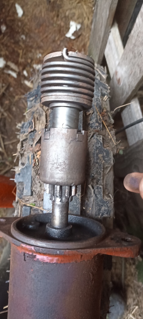

Bonjour, ci joint une photo du démarreur. Après essai a vide et remontage le ferai est reparti pour 3h et une vingtaine de démarrage ce weekend..
Est ce que vouse conseillez de changer le pignon ? 'e démarreur ? Ou j attends que ça se rebloque..

Message par patou18 » 08 Déc 2025, 01:09
Te faut changer le pignon, il est foutu. Il n'accroche plus les pignons de la couronne de demarrage, de plus risque de se coincer. Par contre pas facile à demonté et remettre en place. Le ressort est très puissant et pas facile d'enlever le cerclage qui tient tout le mécanisme. Déjà changer ce genre de pignon sur le demarreur de mon TEA20 COVENTRY
Quel marque de démarreur ? LUCAS ou DUCELLIER ? LUCAS pignon trouvable, mais ducellier non !

Message par Jay31410 » 08 Déc 2025, 22:51
Oui j ai vu tes posts Patou sur le changement du pignon.
Pas sûr que je soit capable de faire ça.
Ou est ce que je peux voir la marque du démarreur ?
Au pire j en achète un neuf mais faut que je trouve la bonne référence. J attends qu il retombe en panne...

Message par patou18 » 09 Déc 2025, 23:35
Sur mon TEA20 j'avais ce demarreur DUCELLIER 434A pignon usé, impossible de le trouver seul. Je l'ai remplacé par 1 LUCAS M 35 J était monté sur beaucoup de voiture anglaise
Bien sur ces démarreurs sont dis " adaptables " attention ! Les prix peuvent être du simple au double donc même acheter au moins cher ce sera toujours le même modèle et qualité identique.
Sinon comme déjà dit plus haut on trouve encore le pignon seul à remplacer.
