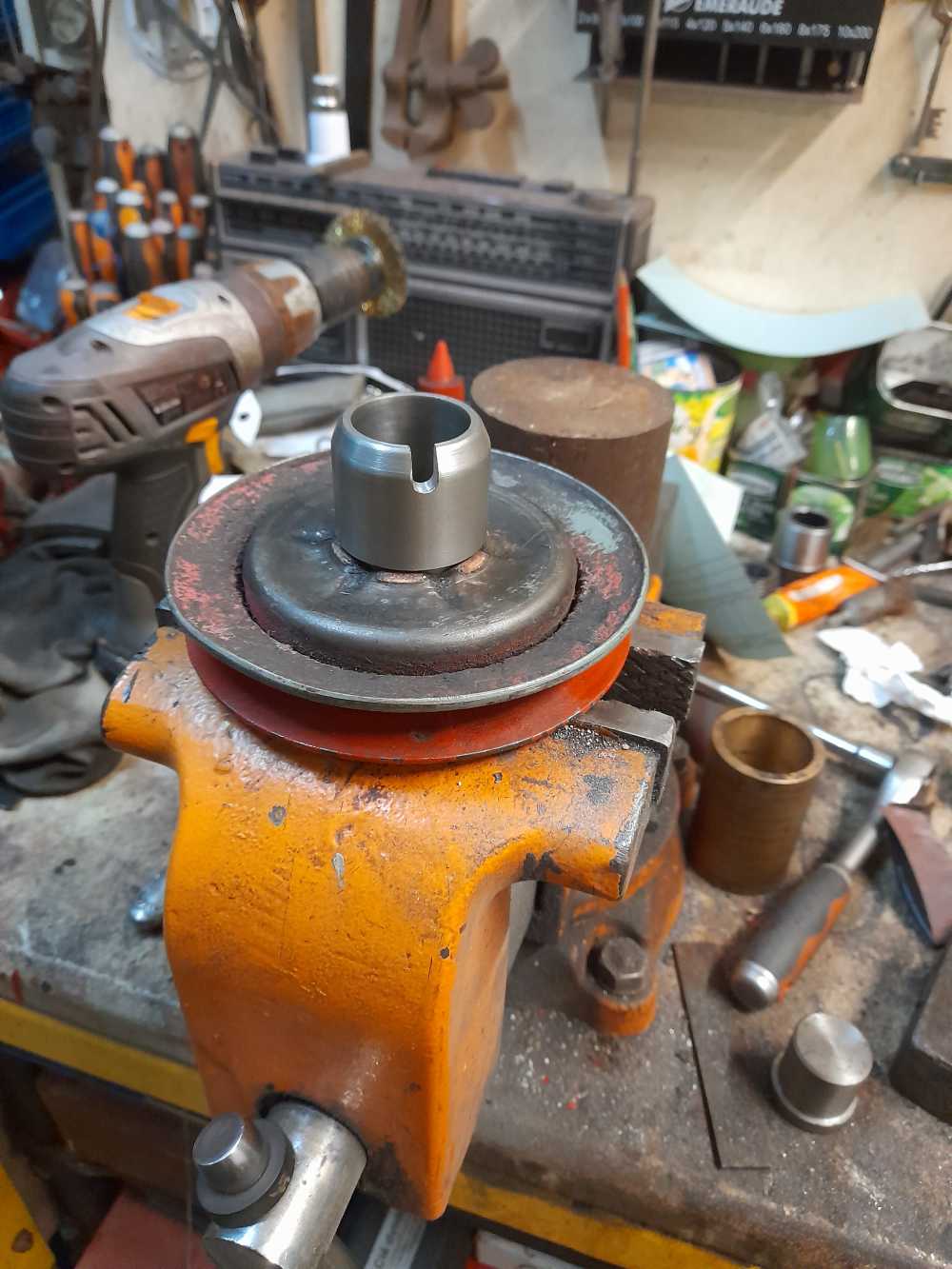

je ne connais pas les références des couleurs. j ai trouvé des peintures fordson pour 8n, ce doit correspondre.

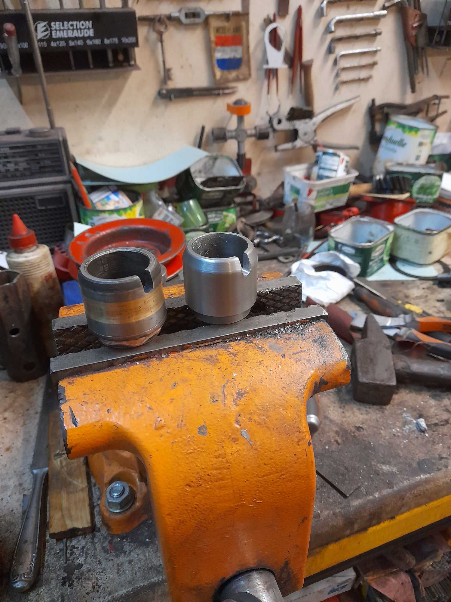

j ai refais la bague de la poulie du vilebrequin, il reste juste a la pointer avec 4 points de soudure.

bravo
C est même mieux ainsi

Message par eric03petitgris » 28 Fév 2023, 17:28
oui je l ai refaite aux cotes d origine
, elle était soudée au cuivre on voit encore la soudure.Je vais faire 4 points au semi auto pour ne pas la déformer.
