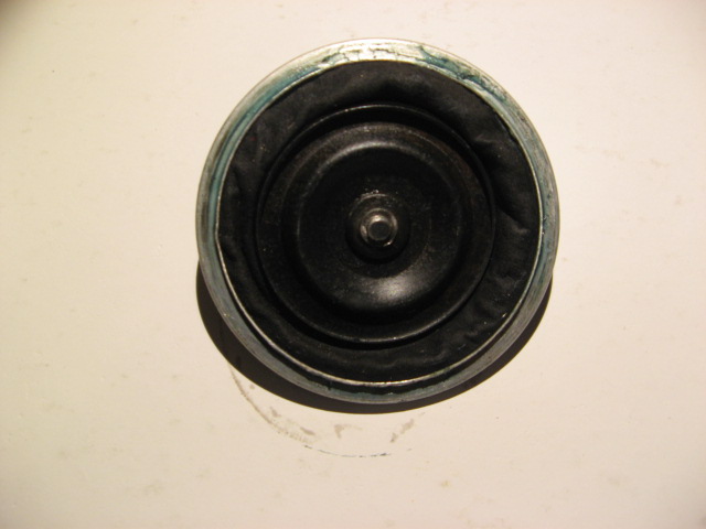

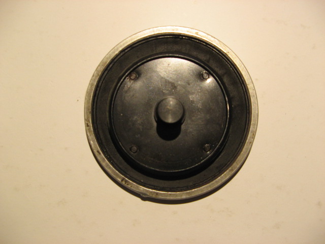

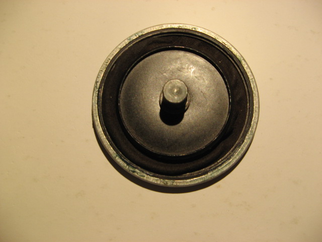

J'ai enfin trouvé le temps de m'occuper de ce tracteur. J'ai comparé les 3 membranes que j'avais en stock. Voici les photos.
Ca c'est la membrane du FF30DS. Elle est foutue: grosse déchirure et jolie pellicule de gasoil séché. Le cuir est très sec
Diamètre: 91,80mm

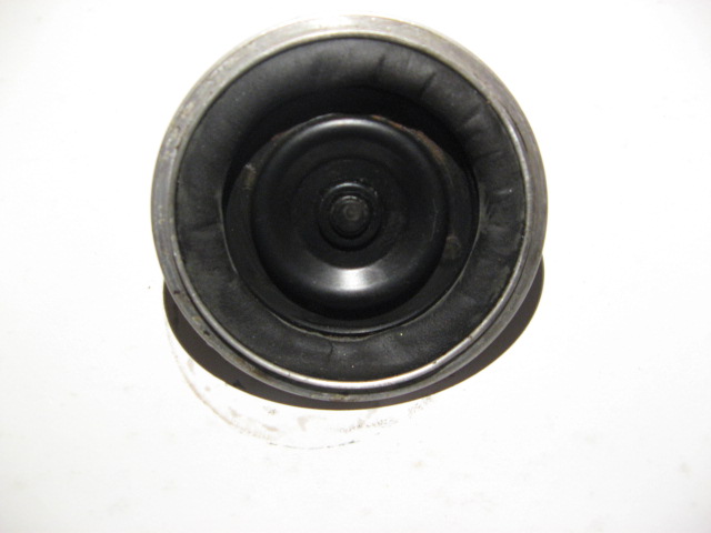

Voici la membrane du FF30DE, là ou tout a commencé. Le cuir est en meilleur état, excepté une déchirure de 5mm.
Diamètre:91,66mm

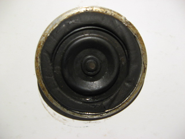

Et voilà la membrane adaptable. Le cuir est très tendre et malléable ici.
Diamètre:91,68mm.
Excepté le cuir qui est plus tendre, je ne vois pas pourquoi cette membrane déconnerait. Ses dimensions sont bonnes , elle se monte bien et n'a finalement pas plus de jeu que la normale. J'ai eu un peu de mal à la démonter par ailleurs.
Je n'y comprends plus rien ...

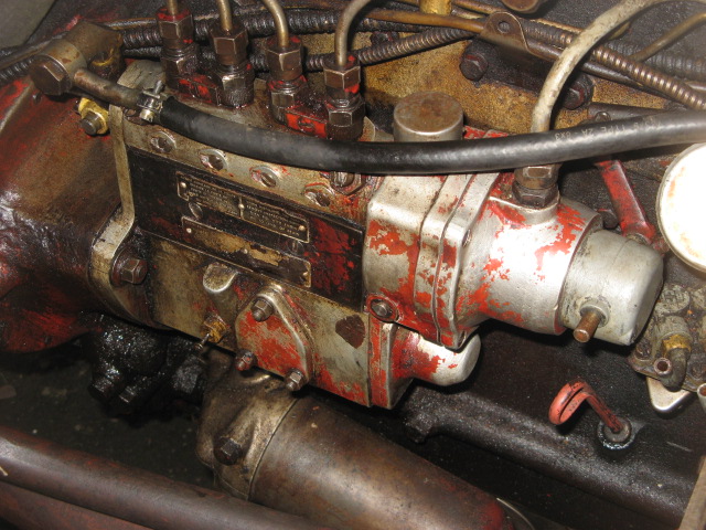

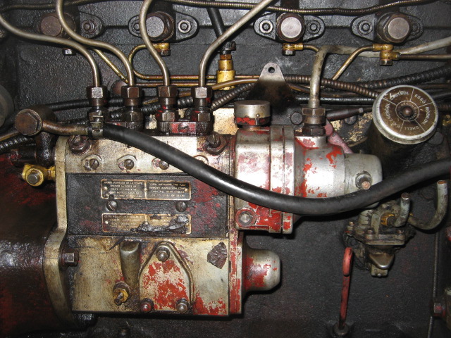

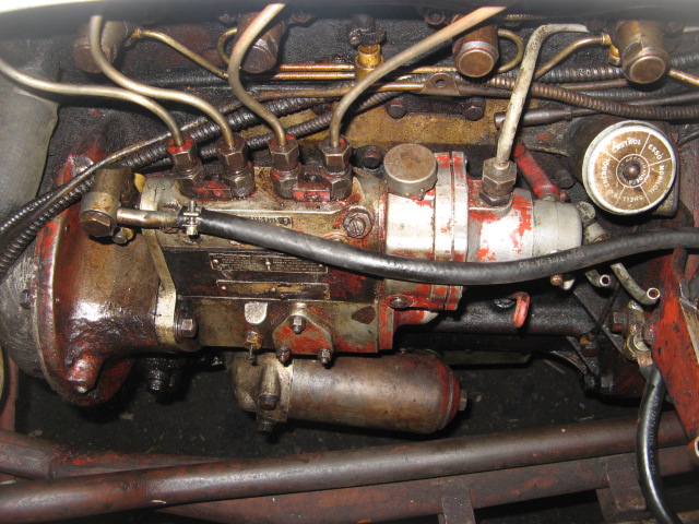

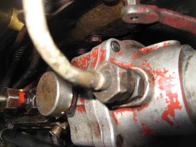

Met un photo de la pompe si tu as le temps .
Re: Problème critique d'emballement moteur FF30DE
Message par Adrien 33 » 28 Fév 2016, 19:47
Bonsoir Damsou
J'ai vérifié le bouchon reniflard: il semble jouer son role et l"air passe. Néanmoins, il aura besoin d'un bon nettoyage. 58 ans de poussière s'y sont accumulées.
Voici les photos de la pompe d'injection que tu as demandées
Ce n'est pas aussi joli et propre que sur ton FF30. Comme tu peux le constater, mon tracteur est dans son jus. :mrgreen:
Les vis sur la cloche ne sont pas serrées, c'est parce que j'ai redémonté cette pièce pour enlever la membrane neuve et remettre celle d'origine et , la nuit tombant, je ai remonté la cloche à la hâte. Ce n'est pas un oubli de ma part.
Message par damsou » 28 Fév 2016, 22:29
Tout à l'air en ordre côté pompe tu a forcément une prise d'air sur le venturi ou la tubulure le relient à la pompe
Message par Adrien 33 » 28 Fév 2016, 23:21
Je pense que la tubulure est bonne. Ce tracteur tournait avec une durite et deux raccords en remplacement de cette tubulure. Le fait d'avoir remonté la tubulure du donneur d'organes (qui tournait il a 5 ans) n'a pas réglé le problème. Mais bon, je pourrai remonter la durite pour réessayer.
Oui, la panne doit se trouver au niveau du venturi.

Tu m'as suggéré de prendre les compressions avant de déculasser. C'est en effet un bon réflexe mais....mon moteur n'en n'a plus vraiment...je crains qu'il ne soit bien rincé.
Voilà pourquoi il ne démarre qu' avec de l'huile dans le collecteur. Le Kigass ne peut pas fuir sur le mien, il reste le robinet de sortie de la pompette, et le gicleur sur le tracteur.
J'avais testé mes injecteurs: les 4 pulvérisent un joli brouillard.
Bonne soirée.
