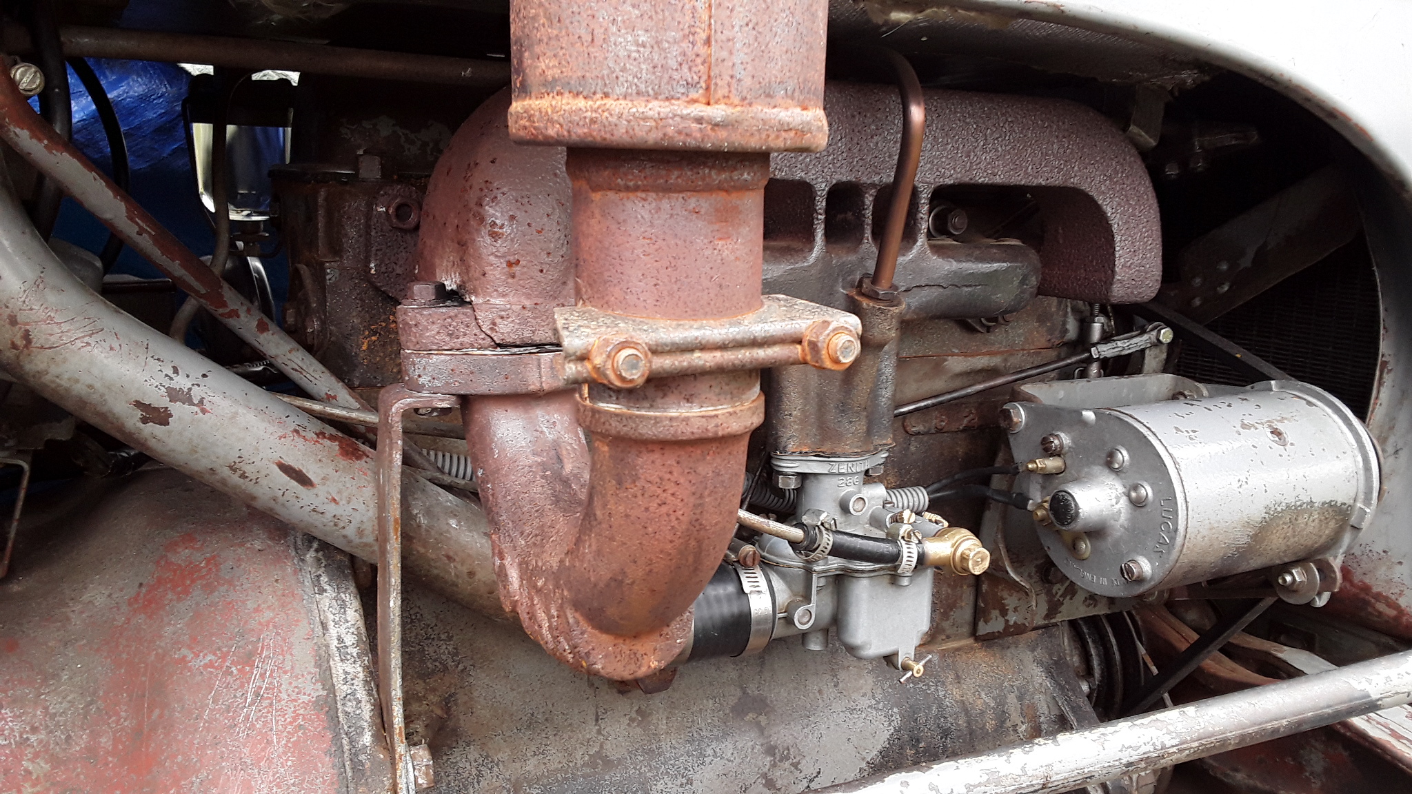

Re: Chaleur dégagé par échappement vertical
Message par Tof » 29 Déc 2018, 00:11
Hello,
Du coup, fait mon coude ce soir. :wink:
Soudage de 2 coudes (42,4mm de diamètre, en 5D).
On tourne un morceau tube qui accueillera l'échappement.
J'y installe de quoi combler la différence de diamètre entre coude et ce tube (une sorte de rondelle désaxée). On soude tout ça.
Et au passage, on installe une platine qui ira sur le collecteur.
C'est prêt :wink:
Pas de bonne photo globale, le pot passe à 50 max du capot. Déjà, le capot chauffe à cette distance !
Message par LION damien » 29 Déc 2018, 11:31
Et bravo pour les soudures et les pieces tournees
beau travail ,tres bien
reste a voir avec le temps si le coude resiste,d origine le coude est renforce avec des nervures
mais il n y a pas de raison que ca ne tienne pas
BRAVO
Message par patou18 » 29 Déc 2018, 11:46
Mis un support pour soulager le poids du coude et échappement
Bonjour Tof
Voilà c'est fait yesss quand on a le matériel et le savoir faire, y a pas photo lol du net et sans bavure. Les soudures OUPS ! Moi quand je fais, j'ai des petites billes de soudures et pas une ne se rejoignent, y en a plus de " pas soudé que de soudé " mdrr
Chacun son métier. Ton échappement à un gros silencieux, sur le mien, c'est juste disons un attenuateur de son lol
Mon collecteur TEA20 a une patte de maintien echp cassée, voir en occase, mais frais d'envoi env 25 à 30€ ce qui rajoute au prix, neuf c'est cher plus de 200€
Tof passe de bonne fêtes de fin d'année hips
Message par Tof » 29 Déc 2018, 21:21
Merci les gars :wink:
Damien, les nervures ne sont pas des renforts à mon avis. Peut-être des sortes d'ailettes grossières pour le refroidissement ?
J'ai hésité à en mettre... ça chauffe beaucoup je trouve. Je verrai avec un peu de recul.
En tout cas, ça devrait pas péter, comme dit Denis, ça reste épais ! :wink:
Patou, c'est soudé au TIG, c'est bien plus précis (sauf quand on connait pas :lol: ). Oui tu as raison pour la patte ! Bien que l'ensemble semble rigide, je pense que j'en mettrai une quelque part. Car vu le déport avec d'éventuelles vibrations, si l'on peut soulager tout ça... ta pipe en sait quelque chose ! :shock: Ressouder la fonte est toujours délicat. Sans expérience pratique de ma part, je pense qu'il faille déjà bien préchauffer la zone, souder à la baguette (fonte ?) ou chalumeau (mais quel métal ?), puis laisser refroidir le plus lentement possible pour éviter la casse (parfois je sais que certains couvrent de sable la pièce pour un refroidissement très lent). C'est pareil, faudrait pouvoir souder à coeur pour espérer obtenir la même solidité... Bref, c'est chiant, mais quand c'est foutu, on tente toujours quelque chose ! :P
Message par Auxon » 29 Déc 2018, 21:29
Bonsoir tof, beau travail, soudures de pro, cela fait plaisir à voir. bravo.
Patou, ton collecteur d'échappement semble complètement ruiné, avec autant de casses et de fentes, tu dois avoir un rendement pas terrible.
Si tu le veux, contactes la personne que j'ai renseigné dans les bonnes affaires du forum, il y a un collecteur complet non brisé disponible pour 20 euros plus frais de port, je peux me charger de te le démonter si tu veux.
Mais ne gardes pas un collecteur dans cet état, tu auras peut être alors réglé ton probleme de température à l'échappement.
Bonne année à tous.
Message par patou18 » 30 Déc 2018, 14:23
Déjà dit plus haut, mais vrai que la soudure de Tof c'est du haut de gamme +1 j'aimerais savoir faire lol
Marc lu avec intérêt le message que tu as laissé au sujet de mon collecteur, hé oui, était déjà fendu quand j'ai acheté le TEA, après avoir enlever l'ancien pot et remis la crosse pour le vertical, n'a pas résisté au serrage et a la vibration mercib pour la proposition, 20€ pour une pièce comme celle-ci, faut pas hésiter. A tous hips
Message par Tof » 30 Déc 2018, 14:32
J'ai eu l'occase de tester mes températures avec un détecteur thermique infrarouge, ce matin à la fraîche !
C'est du bas de gamme, mais ça donne au moins une approximation.
- Le corps du pot a atteint rapidement sa température de fonctionnement à 200/250°C. Une pointe à plus de 280° après petit roulage.
- Le tube au dessus du corps est 2 fois moins élevé en moyenne (dans les 100/120°C).
- Le collecteur tournait autour d'un bon 200°C je crois.
- Pour le capot à proximité du pot, cette zone tournait à 60/70°C, bien que je l'ai placé à 5cm d'espace.
Ça devrait encore monter un peu cet été :lol:
Après, mon moulin n'est pas réglé pile poil en allumage ni en carburation. Forcément, ça peut influer. :wink:
Message par Massey 37 » 31 Déc 2018, 10:41
Superbe travail ce coude de collecteur, on voit que tu est bien équipé en matériel de fabrication et de contrôle (thermomètre infra-rouge). Maintenant attention de ne pas attraper le pot dans les branches au risque de casser le collecteur qui je pense cédera le premier.
Bravo pour le montage de la sonde de température et du mano en réutilisant des trous existants.
