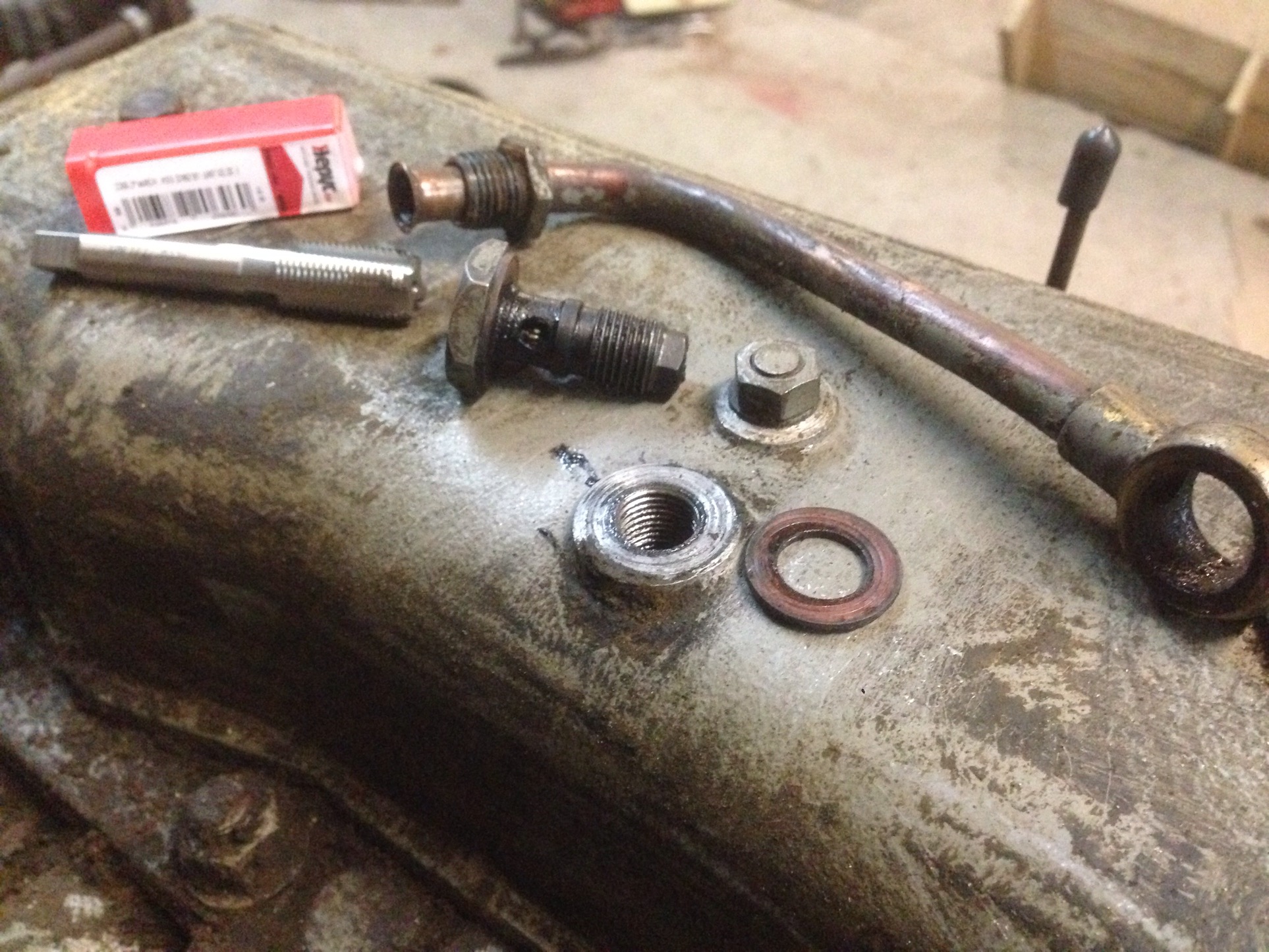

Mon tef est de juillet 55,moteur standard SA78597E.
La vis banjo est bien en 1/2 unf, l’hexagone de la tête en 7/8pouce et elle est en acier.
Lehcim, n’hesite Pas si tu veux en savoir plus.

Juste une vérification :
Bruno a posté une vis 1/2 UNF avec 20 filets au pouce, est ce que celle que tu montre a le même pas?
Je n'ai pas réussi à lire sur la boite de tarauds. lol
Ta vis semble posséder un écrou en bout de filetage est ce que c'est un modèle TEF ou récup de TEA?

Pour moi la vis est d’origine sur mon tef 1955... mais comment en être sûr en 60 ans d’existence!
De toute façon, le cache culbuteur est en alu si je ne me trompe pas... donc faut pas chercher, c’est lui qui a son filet foiré. mgr
Sinon 1/2 unf, ce sera toujours 20 filets au pouce... c’est la norme de filetage impérial au pas fin.
