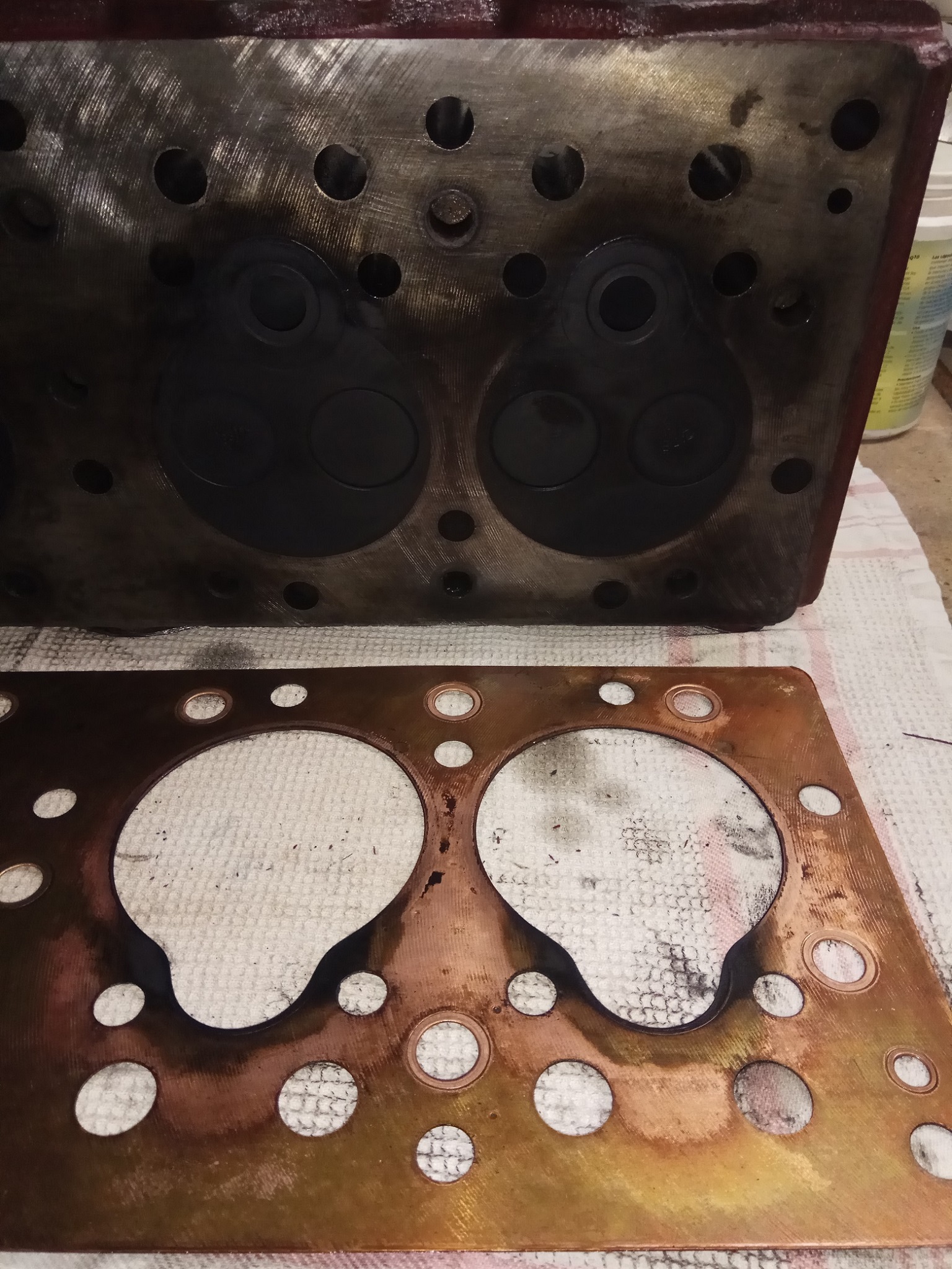

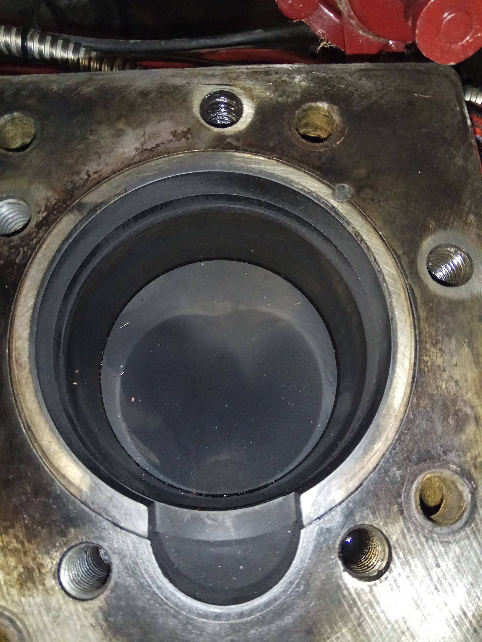

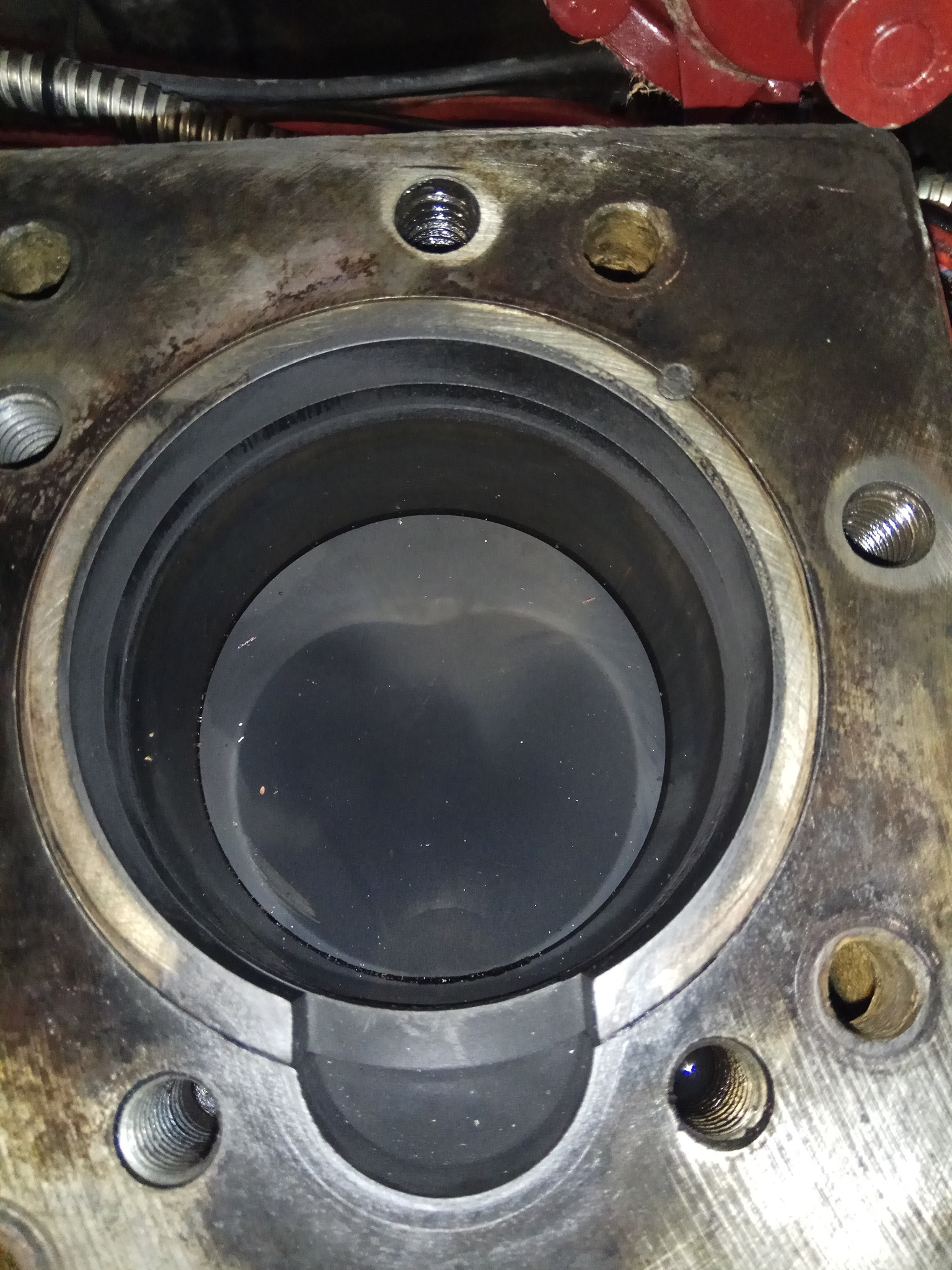

Message par ferguy30 » 18 Juin 2019, 09:33
culasse-3-4

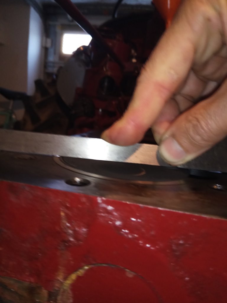

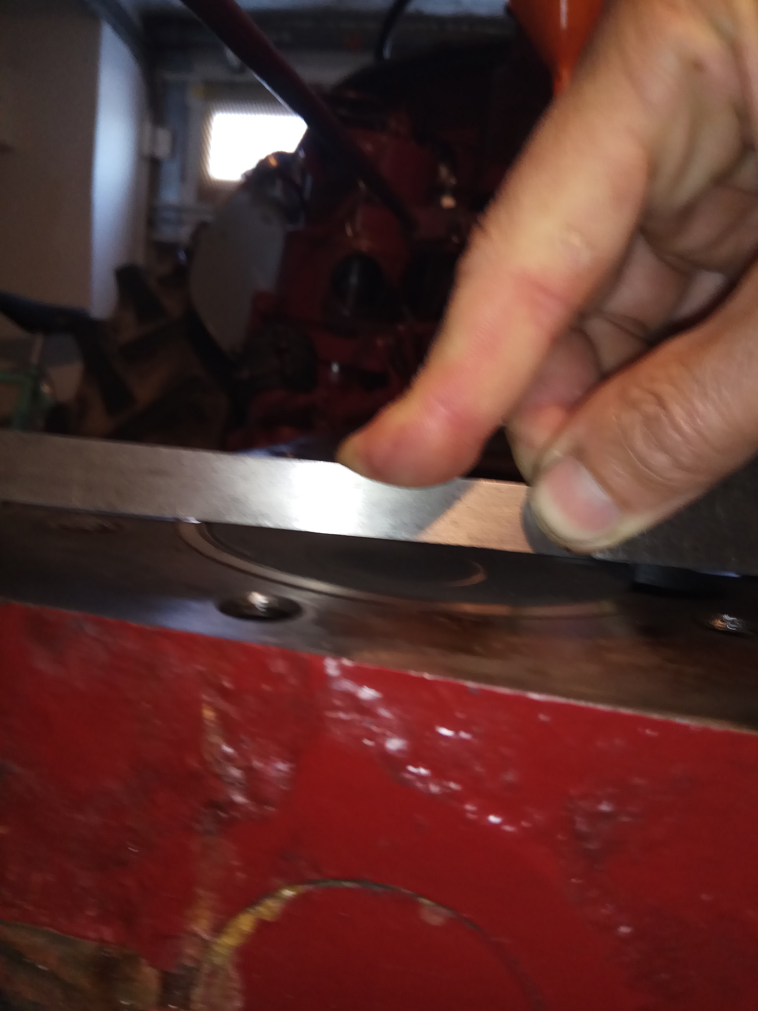

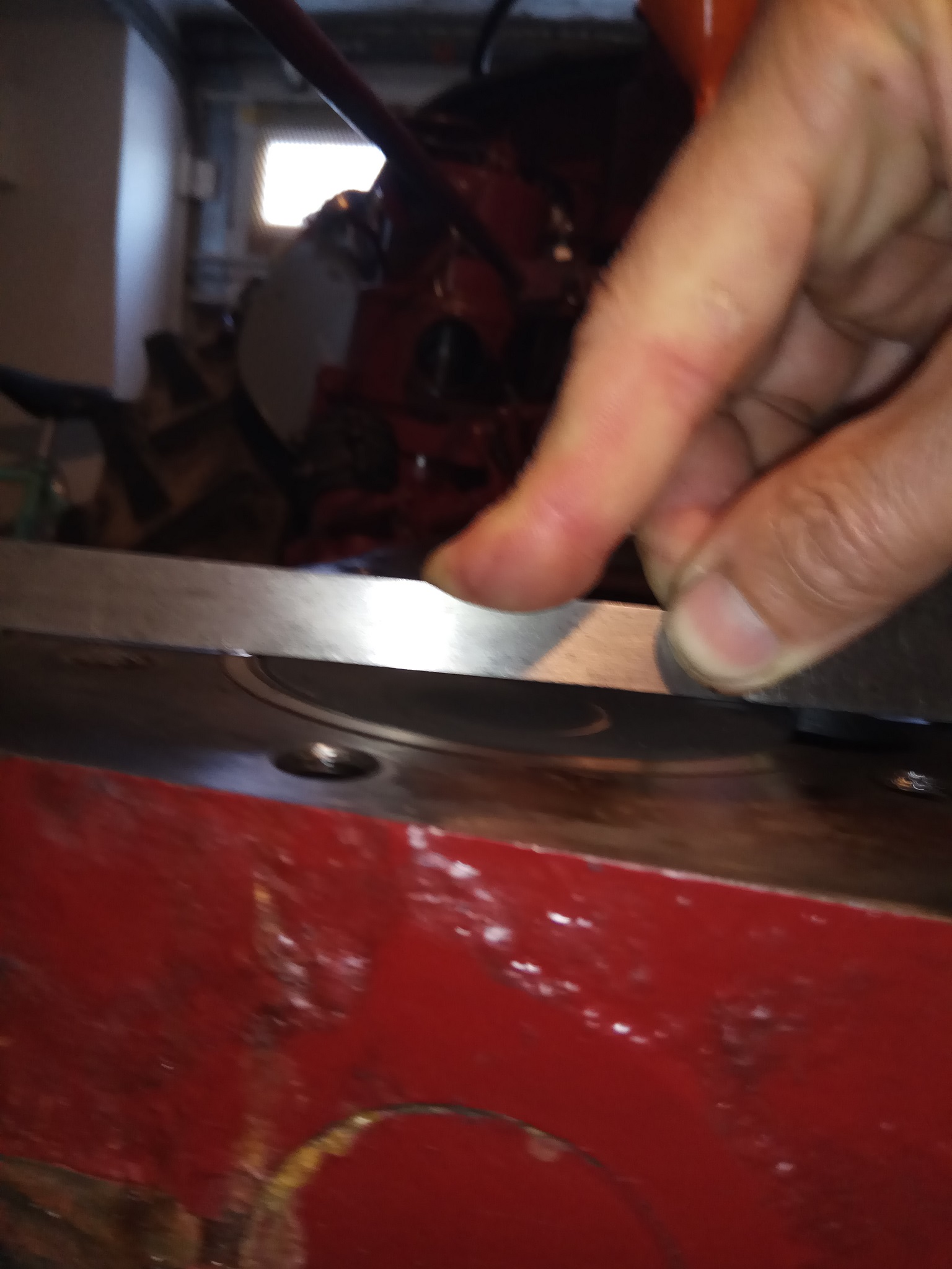

Message par ferguy30 » 18 Juin 2019, 09:34
dépassement cylindre 1

Re: chauffe moteur et perte puissance

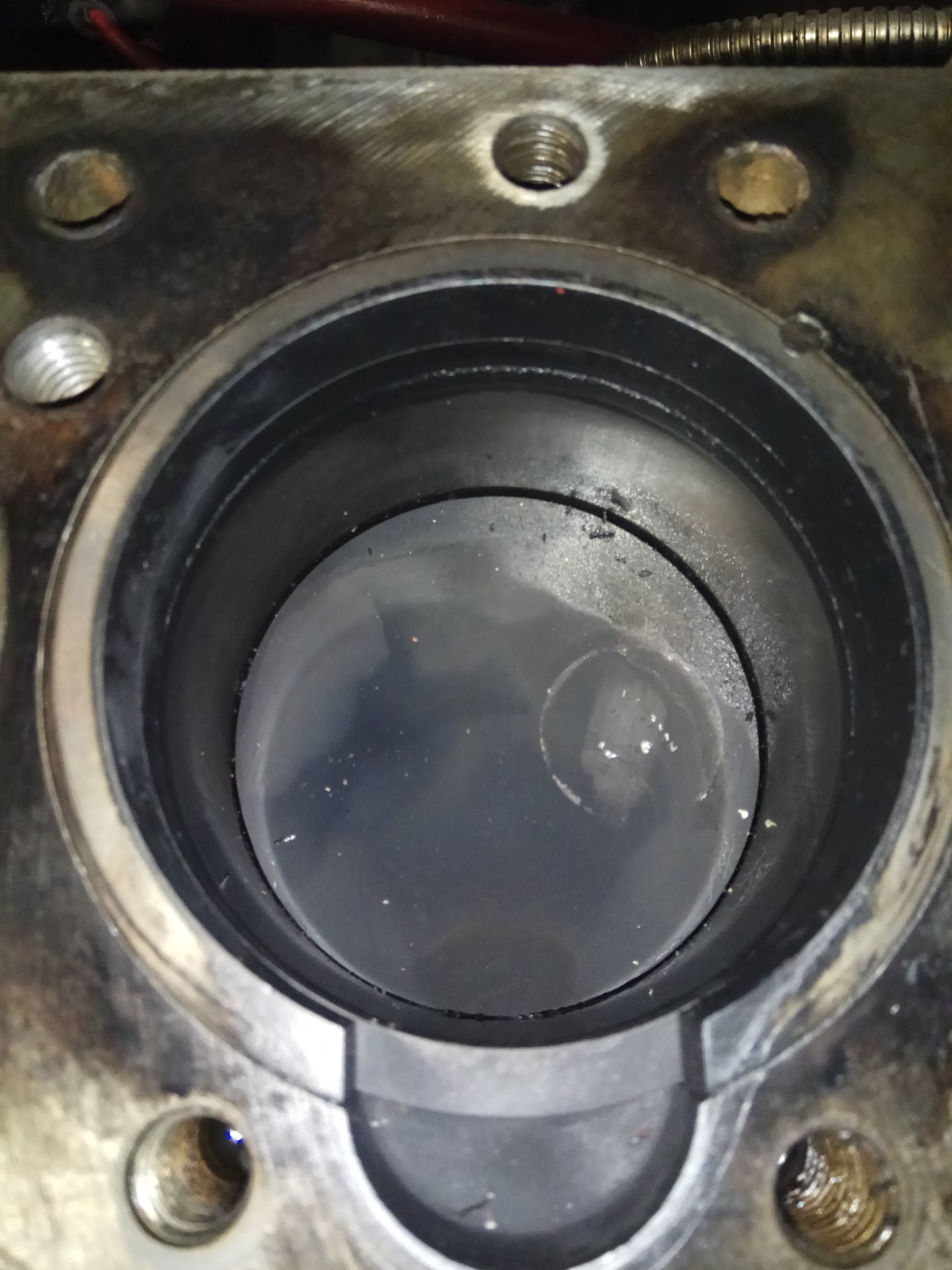

Message par ferguy30 » 18 Juin 2019, 09:39
re cylindre 1 de plus prêt

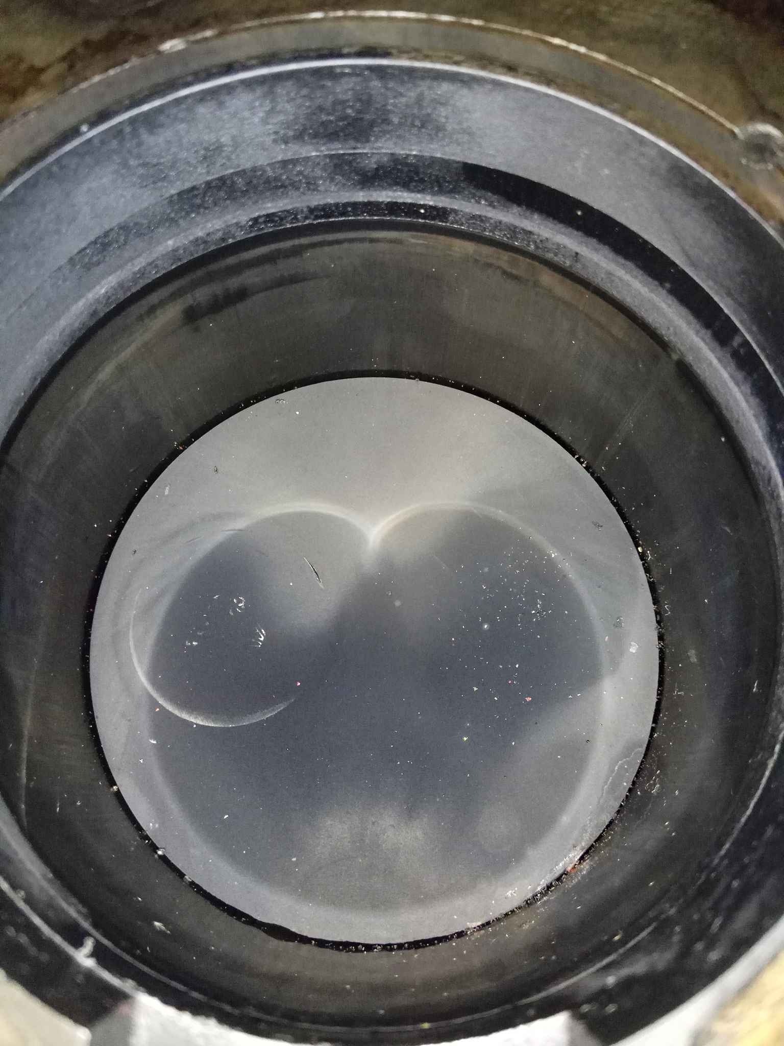

Message par ferguy30 » 18 Juin 2019, 09:40
le 2

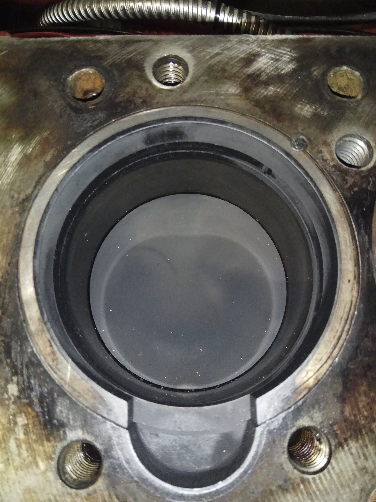

le 3
et le 4

Sur la photo culasse 3 4 ya pas unpoint chaud ?

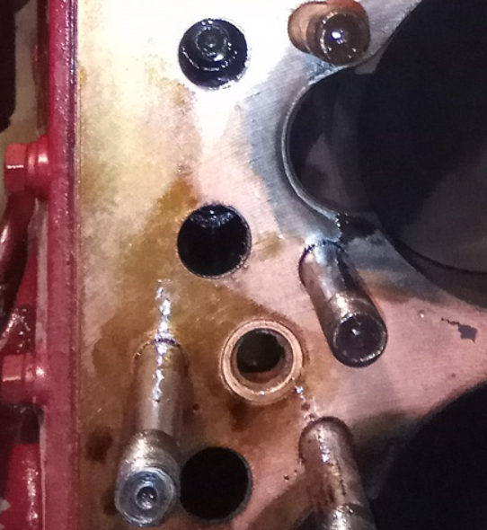

au vu des photos, je ne pense pas que ton joint de culasse arrive à faire une bonne étanchéité, en effet, pour ton dépassement sur certains cylindres, il te faudra rectifier la hauteur des pistons.
peut etre que le simple petit impact à voilé légèrement les soupapes et que du fait l’étanchéité ne se fait pas bien.
as tu pris tes compressions avant d'ouvrir?
je controlerai cela avant d investiguer sur la pompe à injection

Il me semble aussi que le joint de culasse a pris un petit coup de chaud. Mais il a pas fuit.

autre qu un coup de chaud ton joint de culasse pas chopé.... à mes yeux c est la couleur du recuit....
non tu ne peux pas "juger" tes compressions en faisant tourner à la manivelle, les sentir oui, mais à combien sont elles... en effet, il te faudrait trouver un appareil
tu peux démonter tes soupapes et contrôler l’état des sièges.... voir si il y aurait du noir et non un cercle parfait brillant. (sur la 1ere photo ou tu a tombé la rampe, je constate que tu n as pas tous les chapeaux de queues de soupapes, est ce juste parce-que tu les as retirés? ou ton moteur tournait sans?)

ferguy30 a écrit:Il me semble aussi que le joint de culasse a pris un petit coup de chaud. Mais il a pas fuit.
euhhh.... si.... fuite il y a, par les perçage des gougeons, si tu l avais laissé tourner encore qlq temps, tu aurais pu distinguer l'usure du joint, voir le craquage.

Message par webmaster » 19 Juin 2019, 17:36
tu penses a ca ?

Message par Fabrice ff30 » 19 Juin 2019, 22:29
Jc:
le joint semble recuit de par la couleur rosée. et ensuite, le noir débordant jusqu aux gougeons montre bien que l étanchéité ne se fait pas.
patou18 a écrit: Bizarre que les soupapes touchent le haut piston, Les soupapes s'ouvrent dans le creux de la culasse, comment peuvent-elles touchées le piston ?
quel creux de culasse? culasse plane sur les diesels, à ne pas confondre avec les essences
ces moteur doivent avoir les pistons plus bas que le plan de joint. il faut retailler chaque piston en fonction pour etre dans les cotes constructeurs.
seules les collerettes doivent etre dépassantes.
de mémoire, il y a eu plusieurs type de chemises sur le 20C ainsi que de collerettes, j espere que lors de ta réfection moteur, tout était en correspondance... autrement.... il va falloir vérifier toute la chaine de cote en repartant de l’embase jusqu n haut....
