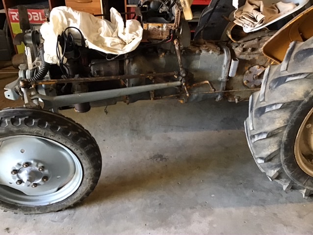

J’ai continué un peu sur mon petit gris aujourd’hui. J’ai démonter l’ensemble de la faucheuse latérale pour faire de la place...

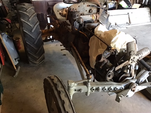

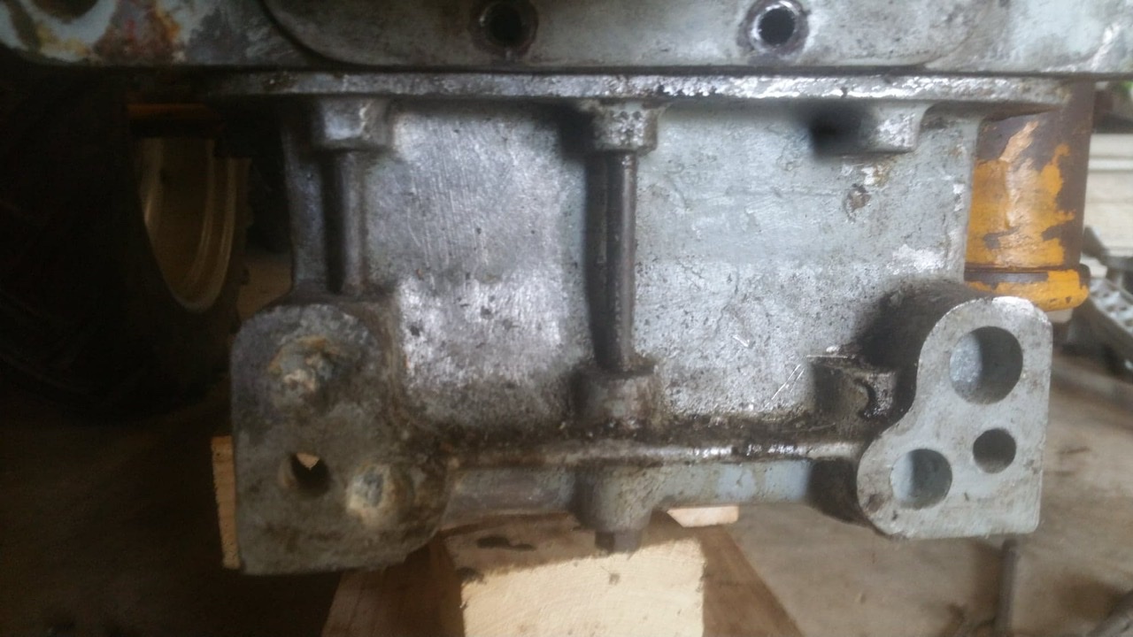

J’ai démonter mon train avant aujourd’hui. Ensuite je me suis attaquer au carter d’huile mais impossible de le démonter. Il reste solidaire au niveau des deux gougeons avant. Pourtant le carter n’est pas pourvu de filetage? Si quelqu’un peut me renseigner ou me donner une astuce

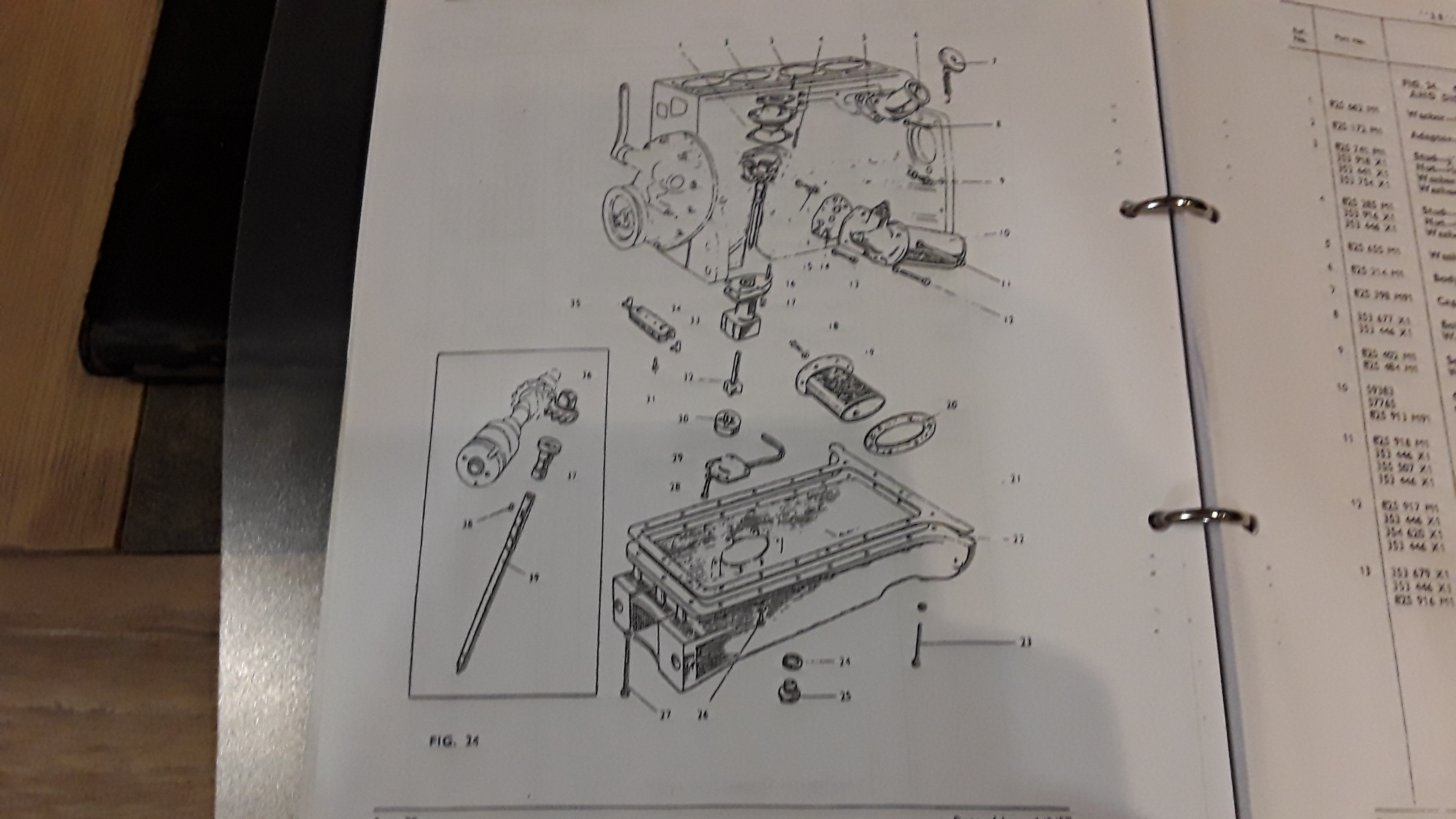

Bonjour Alex
Apparement d'après le schéma et la liste des pièces, il y aurait 3 longues vis devant et 3 autres à l'arrière et 12 petits boulons

Salut Patou.
Merci pour ta réponse et ton plan. Mon problème est que les 2 gougeons que j'ai pris en photo sont bloqué. Mais je voulais savoir si on pouvait quand même déposer le carter d'huile sans demonter ces gougeons.

Message par Fabrice ff30 » 19 Avr 2020, 10:30
Il te faut lever ces boulons.... ce sont eux qui tiennent le carter sous le bloc

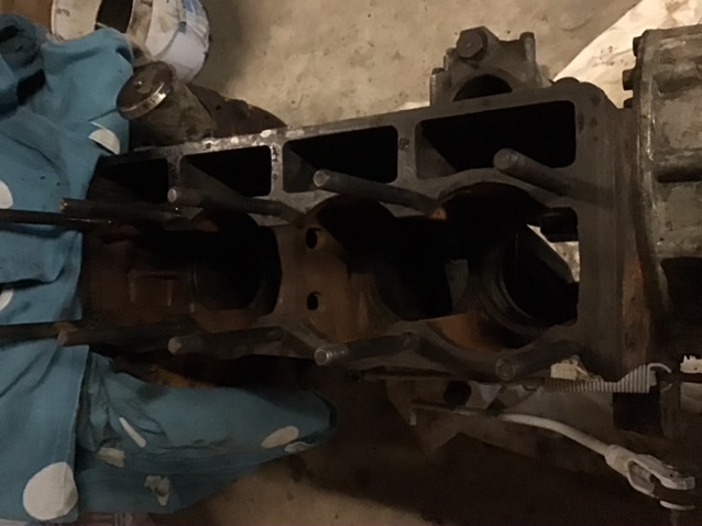

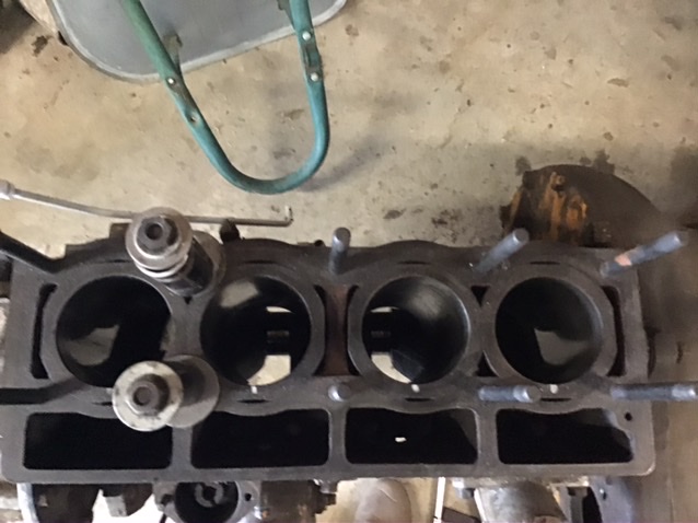

Un peu de nouveau de mon côté. Les chemises sont extraites du bloc moteur. Pas de difficulté particulière c’est sortie sans trop d’effort.
Pour faire cette opération je me suis fait un extracteur maison. J’ai fait tourner une rondelles de 82mm avec une collerette de 80 mm pour mettre sous mon cylindre. Pour le haut du bloc un fer plat en travers poser sur deux cale en bois. Une tige fileté, deux écrou. Un coup de clef à molette et le tour est jouer 8) 8)

Tu as un trou dans le moteur ? on voit le sol au travers ! C'est pour la détente lol
Ça avance, parti d'un joint de culasse à changer te voilà sur le changement de chemise :D Bravo pour oser faire, en même temps pas le choix, vu le problème. Pourras pas t'aider sur ce sujet, pas de connaissance sur cette partie du moteur, me suis arrêté à la culasse et son joint.
Bien la trouvaille pour sortir les chemises, montage simple a réaliser et pas cher, très bonne idée +1 Nous les p'tits mécanos avec nos combines pour se dépanner, ont vas finir par déposer des brevets pour nos bricoles haha
