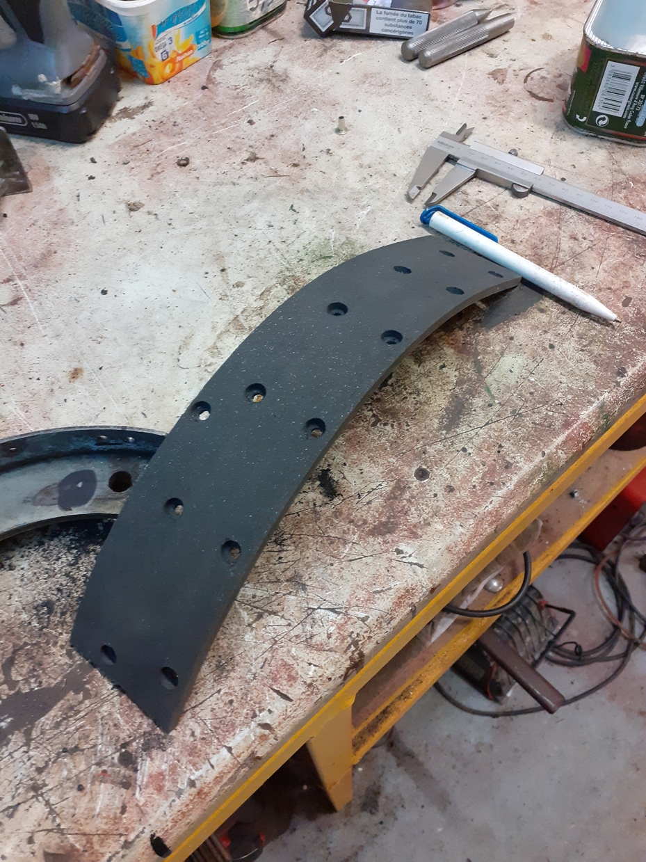

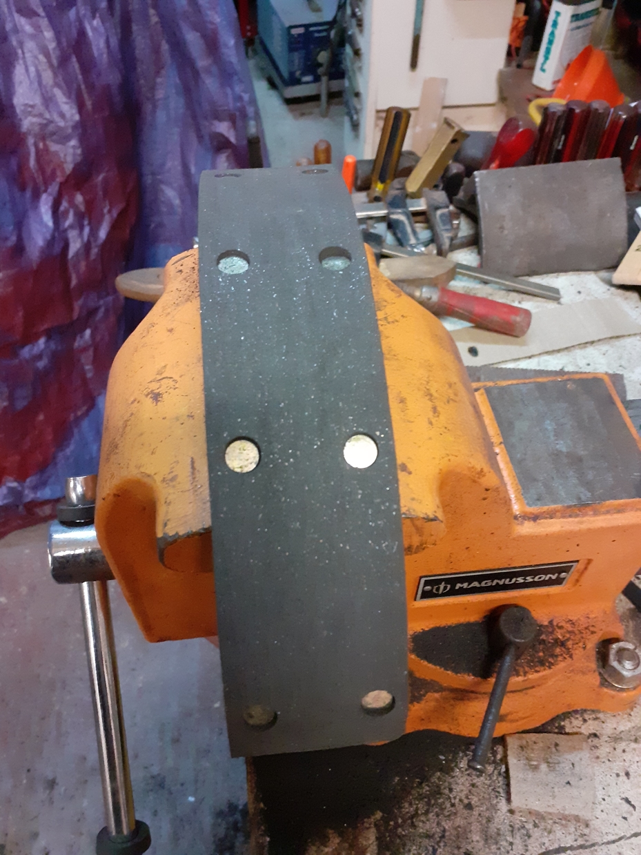

Pas mal le montage rivet, tu as donc fait le perçage garniture aussi. Pratique la vente en bande, si on est pas dans le standard. As-tu montés les roulements ? Pas trop difficile à sortir et a remettre ? à moins d'être bien équipé, extracteur et presse, c'est pas toujours facile de faire soi-même même quand ç'est monté serré en usine.
A bientôt pour la suite bravo
Re: Restauration Ford 8N de 1950
Message par eric03petitgris » 31 Jan 2021, 12:28
j ai enlevé le roulement a la presse et remit pareil.Il a fallut remettre des cales plus épaisses pour le réglage de l arbre de roue.
Pour les garniture j ai fais un foret épaulé pour faire les lamages.j ai aussi fais des bouterolles ça va bien. La bande je l ai payé 20 euros le mètre? j avais acheté des garnitures de petit gris mais elles ne se montent pas les tambours du 8n font 280, et ceux du tef dans les 350, elles cassées au rivetage.

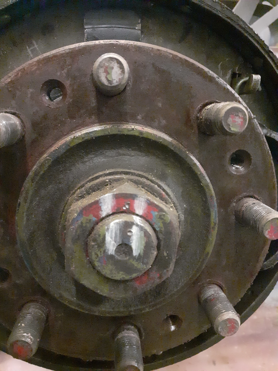

Message par eric03petitgris » 01 Fév 2021, 15:56
Bonjour a tous,
j attaque la roue gauche pour refaire les freins,les garnitures sont cassées de ce cote.
L écrou est très serre voir bloqué, alors que de l autre cote je l ai dévissé a la main.De plus il faut une clé de 51mm et les miennes s arrêtent a 50mm pas de bol.Pas facile de bricoler de l anglais.Je vais me renseigner si un collègue pourrait m en prêter une.
Message par eric03petitgris » 01 Fév 2021, 16:01
L écrou récalcitrant
Message par eric03petitgris » 03 Fév 2021, 18:27
bonsoir a tous,
j ai réussi a dévisser l écrou, mais pour enlever le flasque de roue dur dur.L autre s enlevé a la main celui ci pas facile. je l ai mis sur une presse a 20tonnes et rien ne bouge. vous n auriez pas une idée??
merci de vos conseils
eric03petitgris
Message(s) : 206
Message par eric03petitgris » 05 Fév 2021, 18:25
J ai réussi a enlever le flasque de roue.je suis allé chez le concessionnaire a cote de chez moi.En le chauffant au chalumeau et il la mit sous une presse 80 t. Ça claque fort quand ça lâche.je vais pouvoir tout nettoyer et remonter
Message par bruno tacq » 05 Fév 2021, 20:15
20 tonnes, je trouve déjà ça pas mal, mais 80 tonnes en chauffant c'est impressionnant.
Message par eric03petitgris » 05 Fév 2021, 21:28
c est ce que j ai dit aussi, il ma répondu que c était conique et rouille?La veille chez un copain je l avait mis sur ça presse et pousse a 25 t et ça n a pas bougé

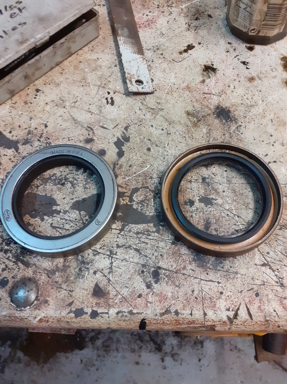

Message par eric03petitgris » 06 Fév 2021, 20:10
Bonsoir a tous,
Après nettoyage des éléments sortis a la presse,je me suis aperçu que les deux bagues joint ne sont pas les mêmes?
Je pense que celle de gauche est d origine.La marque est FOMOCO.

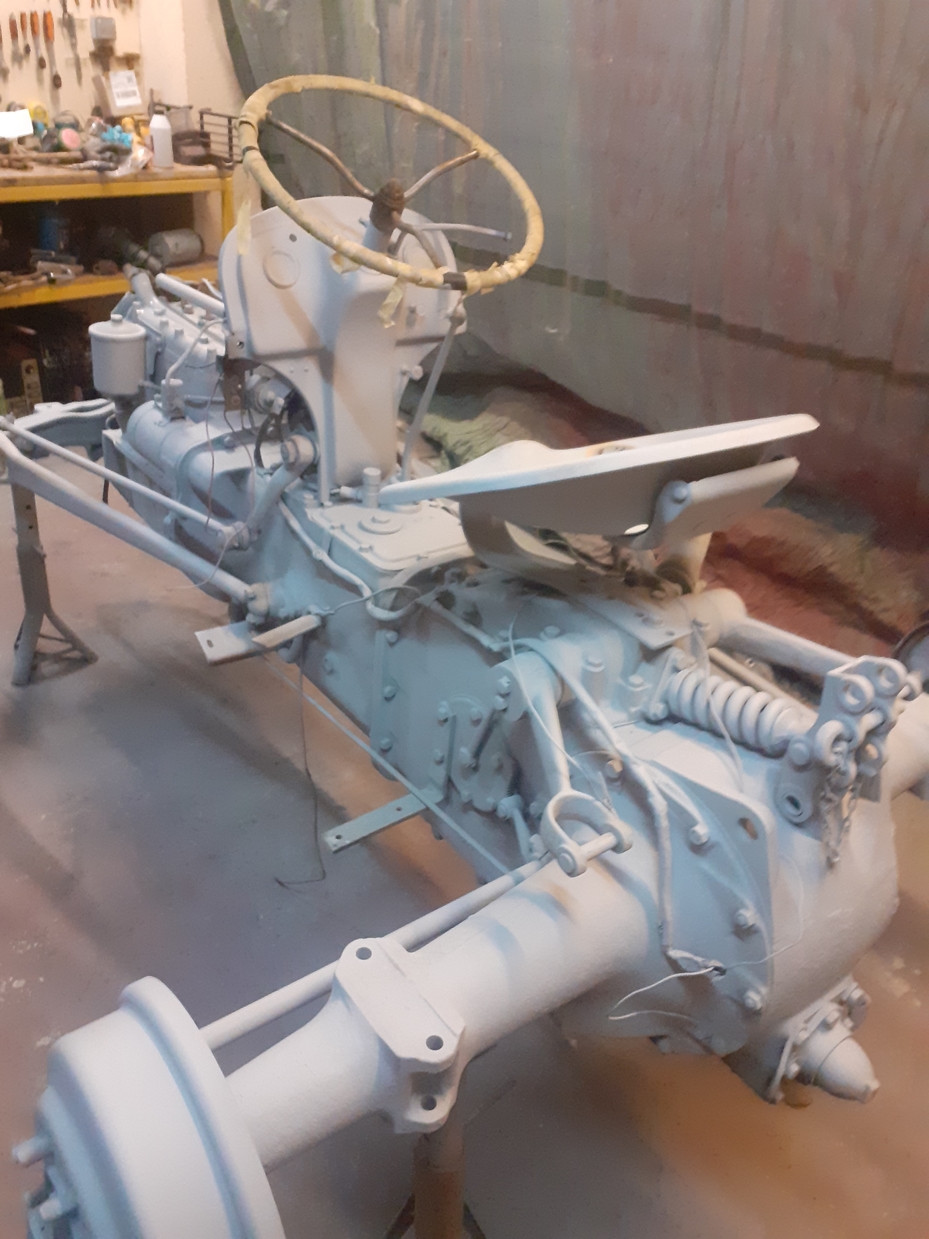

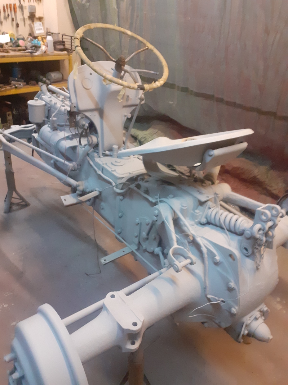

Message par eric03petitgris » 18 Fév 2021, 18:11
après sablage et une bonne couche d apprêt garnissant il est prêt a être peint.
eric03petitgris
Message(s) : 206

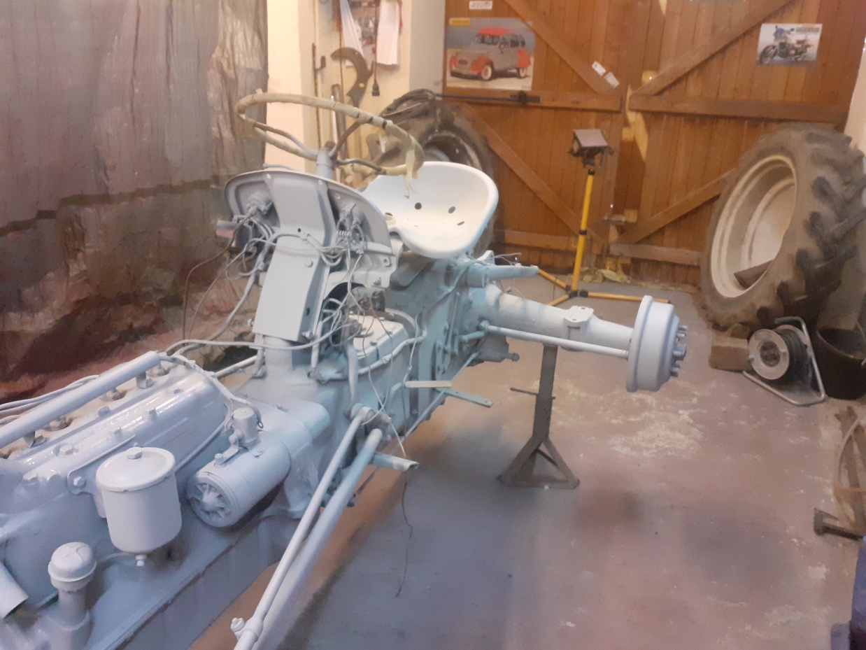

Message par eric03petitgris » 19 Fév 2021, 10:08
Bonjour a tous,
Merci Patou je vais aller chercher la peinture et si j ai le temps je vais le peindre cette après midi. j ai monte le chauffage dans l atelier.
eric03petitgris
Message(s) : 206
Message par patou18 » 19 Fév 2021, 14:47
Très bien, ça tombe bien, le temps passe au beau 2 jours. Quand tu as dis " monter le chauffage " j'ai cru que c'était sur le FORD haha je plaisante quoique ! avec une cabine lol
Message par eric03petitgris » 19 Fév 2021, 17:07
Non le chauffage de l atelier, il est peint ça rend pas mal.J attend que ça sèche pour continuer

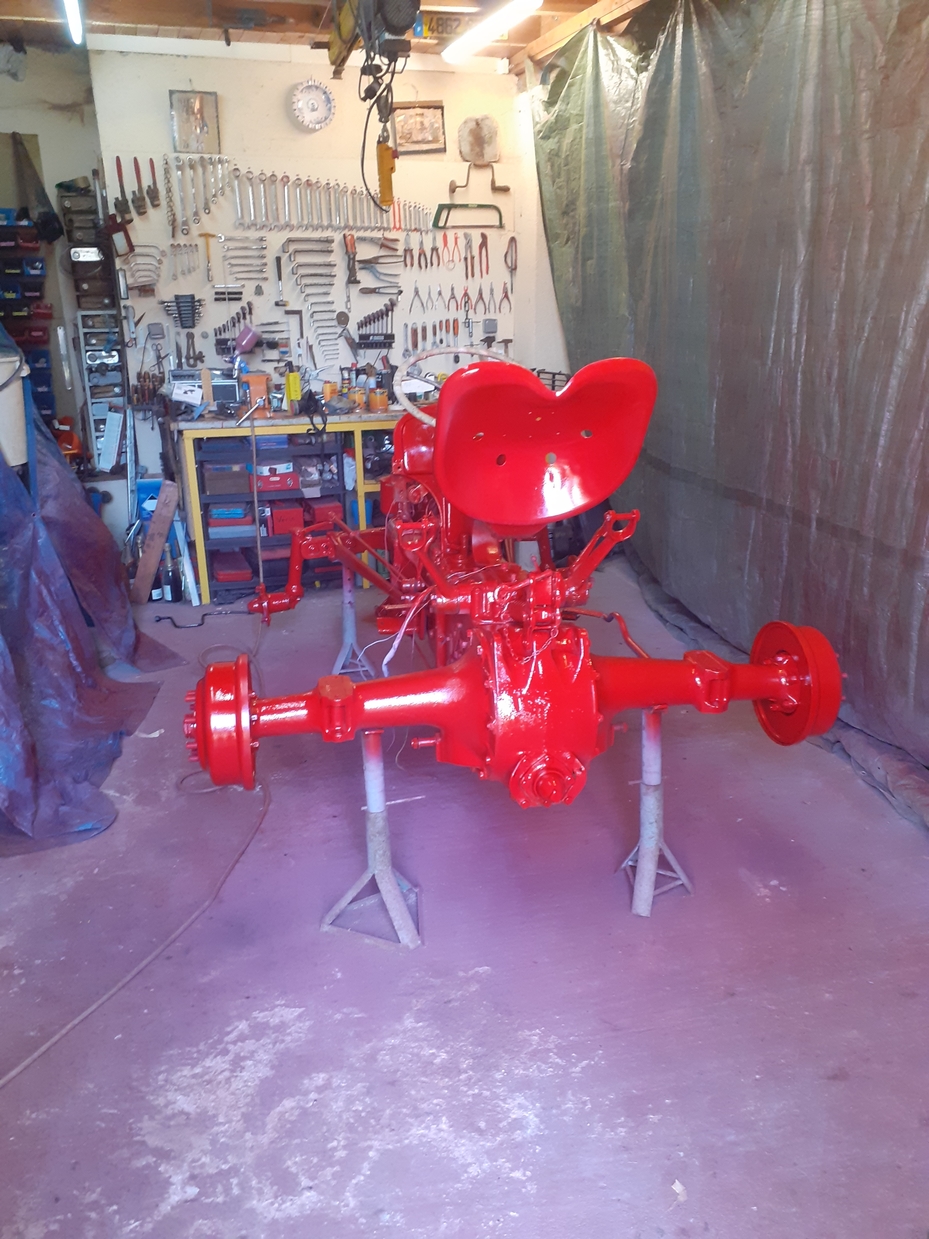

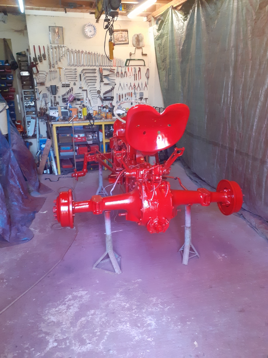

Message par eric03petitgris » 19 Fév 2021, 17:24
Un joli tracteur de pompier non ??
